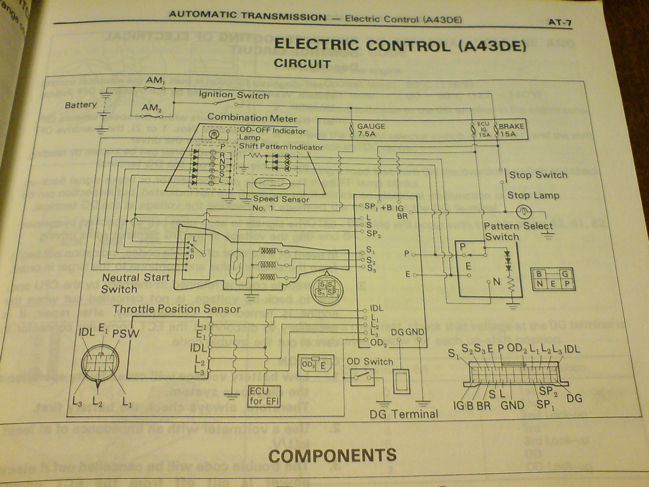

Nej, förgasaren pratar inte Can-bus och det gör inte det vakumelektriska centrallåset heller.
Det blir en halvsimpel AVR-mikrokontrollerhistoria som kollar hastighet-, växelläge- och map/tps-givare. Det är bara 3st solenoider man styr i lådan, 2st för växlar 1-4, 1st för lockup. Modernare lådor styr även linjetrycket med en PWM-solenoid, i denna är det med vajer.

Är det väldigt olikt denna?
www.polkatulk.se/Crown84/ECTel.jpg
Re: Crown MS65 -72 "Kujira"
Hemiyoda skrev:Nej, förgasaren pratar inte Can-bus och det gör inte det vakumelektriska centrallåset heller.
Jag beställer gärna en sån hemiyoda special box sen eller i alla fall receptet

De e samma.Johnny Blade skrev:Är det väldigt olikt denna?

Fast Hmm? min databox vill ju ha TPSsignalen direkt.den där tar väl den från ECU'n (från början)?

Funderar på om jag kan använda en MAP-givare istället för att läsa last/kickdown på motorn. Slipper strula med att få fast en TPS på förgasaren.
