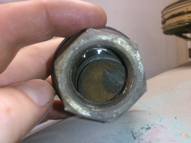

Inte för att vara en viktigpetter men visst vet du att det är en vänster gängad en? Så för att dra lös den måste du dra till höger inte vänster annars drar du bara åt den mer.
Bygger hellre än kör!
Användarvisningsbild
Inlägg: 1607
Re: Carina TA47 1980 3T-C
Inlägg av Johnny Blade » mån 23 sep 2013, 22:08:10
Zoomorphic skrev:Inte för att vara en viktigpetter men visst vet du att det är en vänster gängad en? Så för att dra lös den måste du dra till höger inte vänster annars drar du bara åt den mer.
Nä,den är inte vänstergängad.
När jag väl hade den i skruvstädet så fick jag bort den (med en del våld).
Undrar om det är någon av de där lösa "backventilsfläpparna" som har nötigt hål i sidan inifrån?
Äh,skitsamma.Jag ska ändå inte använda det där.
