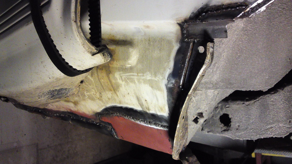

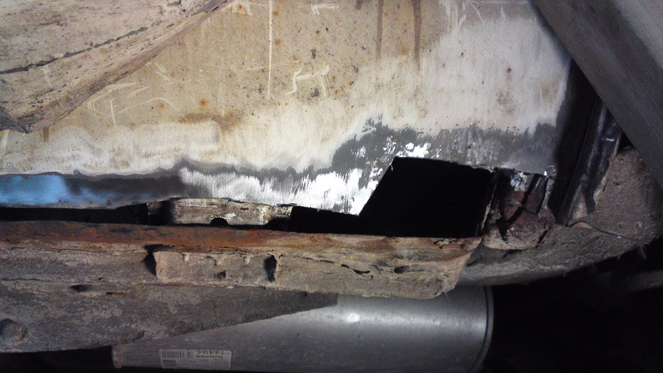

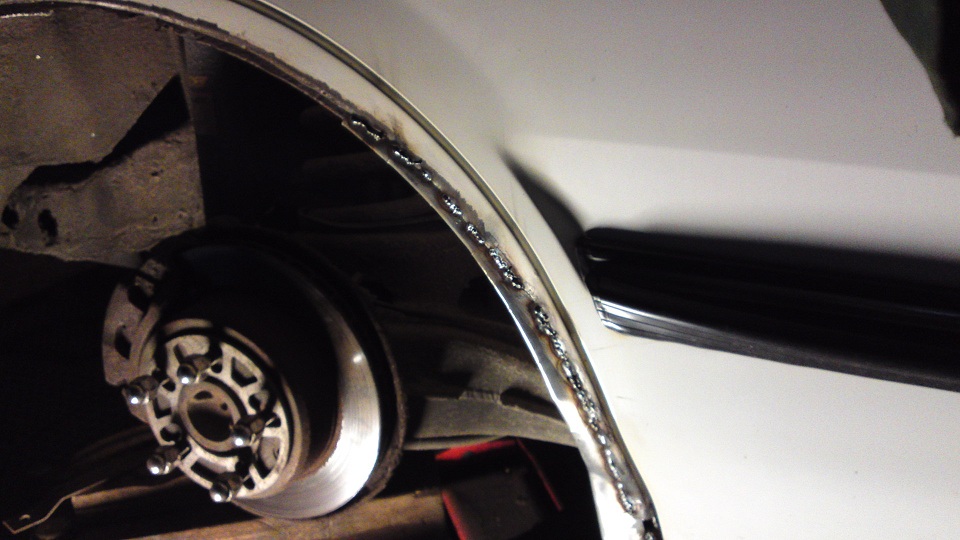

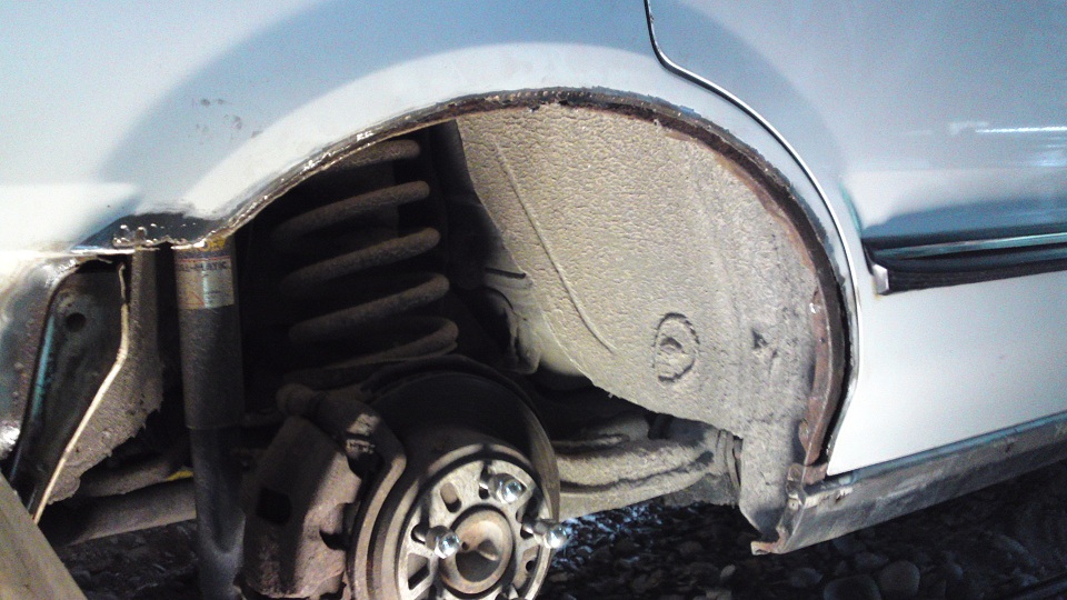

Jag tänkte att jag skulle göra lite småjusteringar och lite kosmetiska förbättringar.
Främre kofångaren har varit lite sned och sänkningen fram härom året blev för mycket (tycker jag).Så nu är det fixat.
Det har varit lite fult i bakre skärmkanterna och bakom plasten mellan kofångare och skärmkanterna bak.
Blä för att börja riva.
Jag tänkte att jag svetsar ihop det där lite snabbt.
Skärmkanterna är inte lika lätt.Det är en liten infasning som ska ge plats på kromlisten.
Vi får se om jag lyckas.

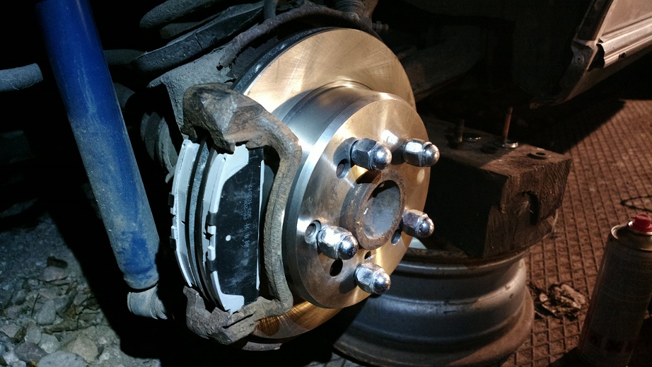

Jag har haft bromsvibrationer ända sedan jag köpte bilen.Dom kommer efter att jag åkt några bil.Jag gissar på att det är bak.
När man åker såhär ovanliga bilar så kan man inte direkt köpa bromsgrejer på Biltema.
Jag blev tvungen att köpa ett par bakskivor från Supra MKII och svarva upp mittenhålet och borra 4 nya bulthål.
Beläggen från Supra MKIII verkade passa.Skönt.
BTW! kan det vara så att det bara är ABS fram? Jag hittar inga givare eller kablar till sådana bak.
Det verkar isf vara ganska idiotiskt.

En typisk johnnyblade-lösningJohnny Blade skrev: Jag blev tvungen att köpa ett par bakskivor från Supra MKII och svarva upp mittenhålet och borra 4 nya bulthål.
Kan det inte helt enkelt vara så att det är enkanalig ABS med sensorer bara fram ? ..låter iofs inte så braBTW! kan det vara så att det bara är ABS fram? Jag hittar inga givare eller kablar till sådana bak.
det heller men ABS var ju inte så överdrivet bra i början
