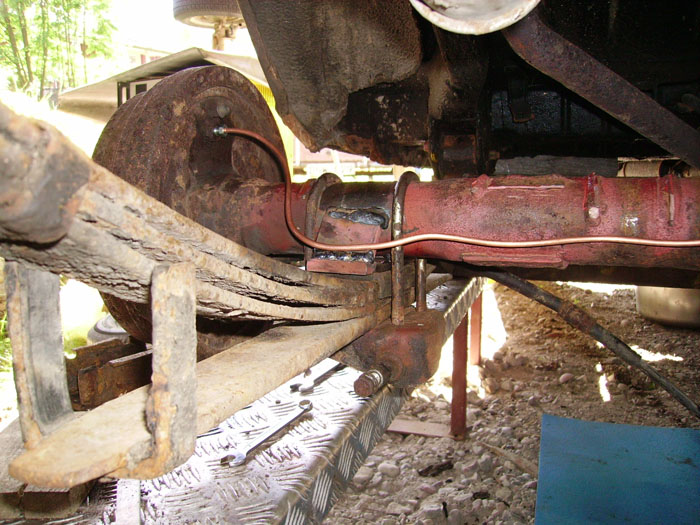

Sen om att flytta fästena från KE20-axeln till KE70-axeln:
Vore det helt idiotiskt att vända infästninen uppochner? Dvs fästet ovanför axeln och bjadfjädern under? En sänkning på ca 7cm utan att ändra fjädringsvägen. Tycker inte riktigt om vanliga sänkningsblock.
Är det rätt? . Det är ju för drifting den ska användas, inte offroad. Hur ser man skillnad?

Model F-axeln är en tung klump ja.Om jag minns rätt så är den 1440 mellan anliggningsytorna på drivaxlarna.
Hur menar du med fästet ovanför och fjädern under?
Det ser väl ut såhär nu?
ska man sänka så blir det ju en distans mellan axeln och fjädern.
Om man sätter dit en T-axel från tex KE70 utan att korta av kardan så hamnar axeln såhär.
Med en F-axel från tex Model F så hamnar axeln ännu längre bak.
Sån här skillnad är det mellan KE36axeln och TE72axeln.
Det blev inga problem med bredden.

Kröp under bilen för att kolla; jodå mitt minne svek mej igen. Just som du säger Johnny. Måste börja dubbelkolla innan jag skriver.
Korta kardan hade jag iaf räknat med.
