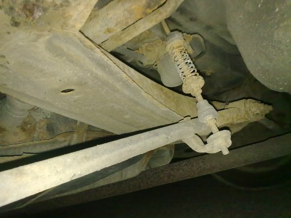

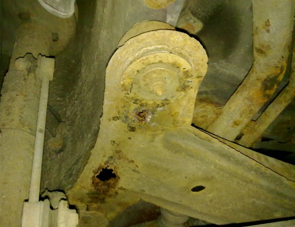

Jag har varit och besiktigat min gamla Camry Touring -96 och fått nedslag på det han beskrev som bakaxelbalk. När jag ringde till Toyota så visste de nog inte riktigt vad jag menade och en annan verkstad sa att de inte kunde ta på sig att laga det, det var inte värt det.
Jag tänkte mest bara höra med er hur ni ser på det, vad kan det gå lös på? Går den att svetsa istället? Om inte, vad kostar den på ett ungefär och är den svår att byta?
Bakaxelbalk?

- Balken
- 11.jpg (52.16 KiB) Visad 2944 gånger
- Rosthålet
- 10.jpg (74.64 KiB) Visad 2944 gånger

kostar 3125:- från toyota. Ska inte svära på att jag tog rätt artnr då jag inte har regnr att gå på.

Värt att kolla skrotar här i norrlands inland med. Brukar kunna finnas rätt rostfria exemplar här.
Re: Bakaxelbalk?
Stackare, har en sån balk som jag lagade precis innan autlådan la av. Försök att få nån som svetsar dit ny plåt om det bara är det som finns på bilden. Inte lätt att byta

Tack för era svar!
Ja, det är bara det som syns på bilden, ska höra med nån svetsare om det går att göra nåt åt det!
