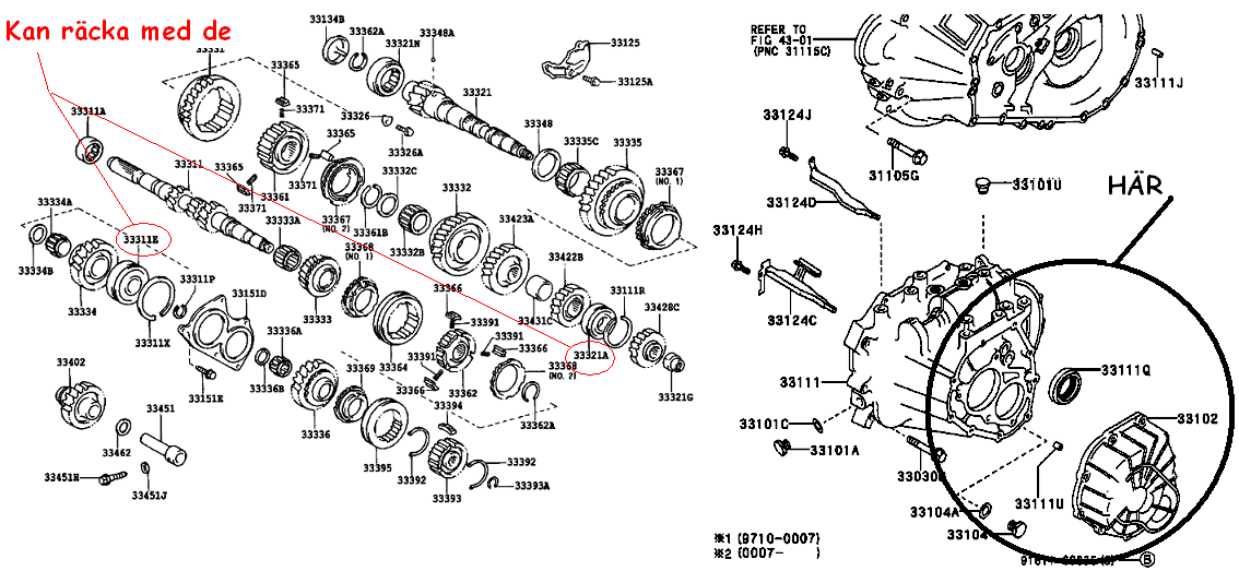

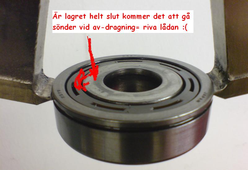

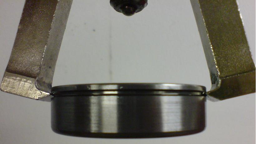

Tänkte lägga biler till texten, lättare förstå vad jag menar.
Säger inte att det är samma fel på din bil, men dessa lager brukar de vara.
Enligt mig iaf :)

Hmm... lagret i svarta ingringningen samt på närbilderna, är det det omtalade lagret på utgående axel som brukar gå sönder?
Blev föressten denna "barnsjukdom" fixad vid någon årsmodell?
