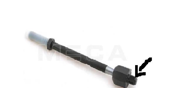

Jag tänkte byta båda INRE styrleden, min fråga är nu ifall jag ska använda mig av någon slags monteringspasta eller gänglåsning?
Detta för att skruven inte ska skaka loss, om ni inte vet var jag vill applicera pastan/gänglåsningen så bifogar jag en bild, och det markerade undrar jag ifall det behövs monteringspasta/gänglåsning på.
Eller kan man kanske montera styrleden utan monteringspasta/gänglåsning överhuvudtaget ?

Det hör inte till vanligheterna att byta hjulupphängningsdetaljer på en Toyota, men just inre styrleder på Avensis T22 är ganska "vanligt".
Nu är det ett par år sedan jag bytte en sådan, men kan inte minnas att jag lagt nån Loctite på den gängan, sitter heller inget där från fabrik.
Men däremot har jag ett minne av att man måste ha en väldigt väldigt tunn U-nyckel som passar i Kolven på styrväxeln att hålla emot med.
Annars går det bara runt och du kan skruva i åratal utan att det händer något.
Jag råder dig att köpa original leder från Toyota då tyska eftermarknads grejer generellt är "skit".
Nu var ju tyvärr just denna kulleden ganska kass redan från fabrik, men jag kan nästan sätta en peng på att Toyota gjort något åt saken för att förbättra detaljen i produktion.

Var glad att det inte är en renault.. De inre styrstagen har ingen sexkant utan är helt runda. Inte ens en liten fasning.
Man måste ha ett specialverktyg, eller så är det en stor polygrip som gäller.
Loctite eller inte... ja.. Jag vet att det troligtvis inte sitter nåt från början (gjorde det inte på renaulten heller), men från fabriken är det kliniskt rena delar i en kliniskt ren miljö som är dragna till exakt rätt moment som är noga utprövat för att inte vibrera upp. Inte mycket på en 12 år gammal bil som är kliniskt rent, och kan du med handen på hjärtat vara säker på att du inte drar vare sig för hårt eller för löst med farfarschiffan när du ligger på det skitiga garagegolvet och fryser?
Jag chansar inte med såna grejor iallafall.. Loctiten lär inte göra nån skada. Däremot KAN det bli väldigt tokigt om man skippar den.
