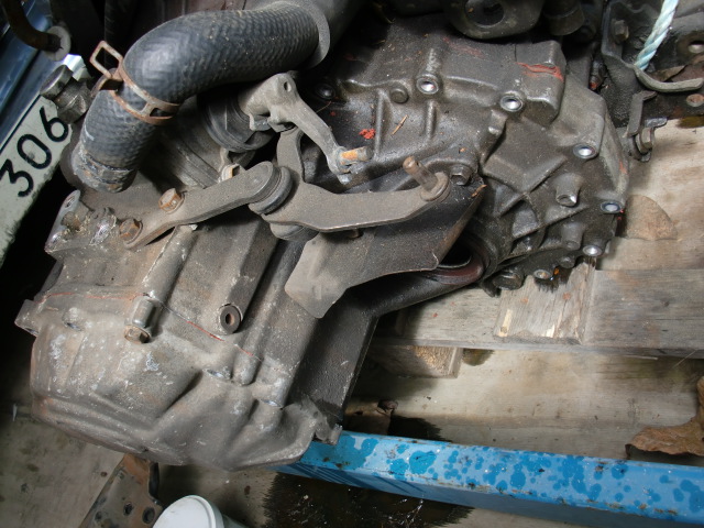

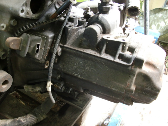

Ibland är man övermodig. Trodde jag skulle fixa det utan att läsa manual... Hittade den här på Celicatech: http://bgbonline.celicatech.com/90alltrac/MT/MT . Bara till att plugga lite m.a.o.
Den där "gömda" bulten, går det att med hjälp av bilderna peka ut ungefär var den sitter eller måste motorn vältas för att jag ska få fram den?
\Patrik
\Patrik

Ser på bilderna att du har släppt på fel bultar, just nu håller du på att dela på växellådan. Det ska du nog inte göra och det går inte heller med växellådan monterad på motorn. Du ska väl dela på motor och växellåda. Bultarna du ska skruva loss är större storlek m10 och m12 och dom sitter där växellådan möter motorblocket. Det är nog bara 6st bultar sammanlagt vid sprängkåpan och glöm inte skyddsplåten för svänghjulet på undersidan. Även vinkelväxeln är fastskruvad i ett fäste på motorblocket på kamremssidan. Hoppas det klarnar lite...

Sådär ja, nu är lådan loss. Och ja, det var bökigt! För att komma åt ordentligt blev det till att plocka bort en del slang och insuget, men till slut så. Lådan ville dessutom först inte ge med sig och komma ut trots att samtliga bultar var lossade. De första 3-4 centimetrarna då lådan skulle föras rakt ut från motorn var riktigt tröga, men sedan hoppade den ur hur lätt som helst.
