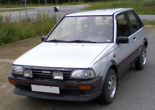

Tänkte jag skulle dela med mig av en bild också, när jag ändå är igång. Nytvättad från i sommar.
