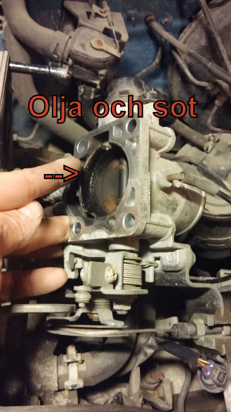

Öppnade upp luftintaget och hittade olja och sot. Se bilder.
Kollat ytterligare på vevhusventilationen men hittar inget fel på den. Funderar på att byta den iaf. Men var hittar man en ny?

Olja i insuget måste ju innebära att den suger i sig olja nånstans, snarare än exempelvis kassa ventilstyrningar eller kolvringar. Finns det nån annan möjlighet till oljeingress i insugskanalen än genom vevhusventilationen? Det innebär ju isåfall övertryck i vevhuset, vilket i sin tur faktiskt brukar betyda att kolvringarna inte är helt hundra, vilket även skulle kunna ge dålig CO eftersom det brinner sämre om man har dålig komp.
Med andra ord, gör ett kompressionsprov.
