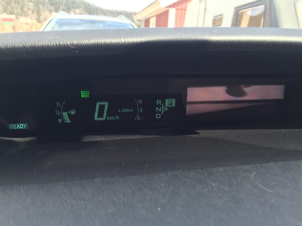

Död infodisplay på prius -10 efter dött batteri. Har jag missat nått?

Den högra bilden är borta. Samt hastighetsmätaren i vindrutan

Hur är det, finns det ett 12-volts batteri i dom där?
Jag tänker att anledningen till att batteriet dog kanske var att nånting drog för mycket ström. När du fixade dit ett nytt/nyladdat batteri (med högre spänning) så drog den trasiga prylen plötsligt ännu mer ström och säkringen gick.
Kolla om du hittar någon trasig säkring (kika i instruktionsboken vilken det kan tänkas vara) och byt den isåfall. Går den igen, börja fundera på vad mer som går på den säkringen (återigen, kika i instruktionsboken, samt kolla vad som inte fungerar i övrigt, exvis belysning, larm och annat).
Lycka till!
