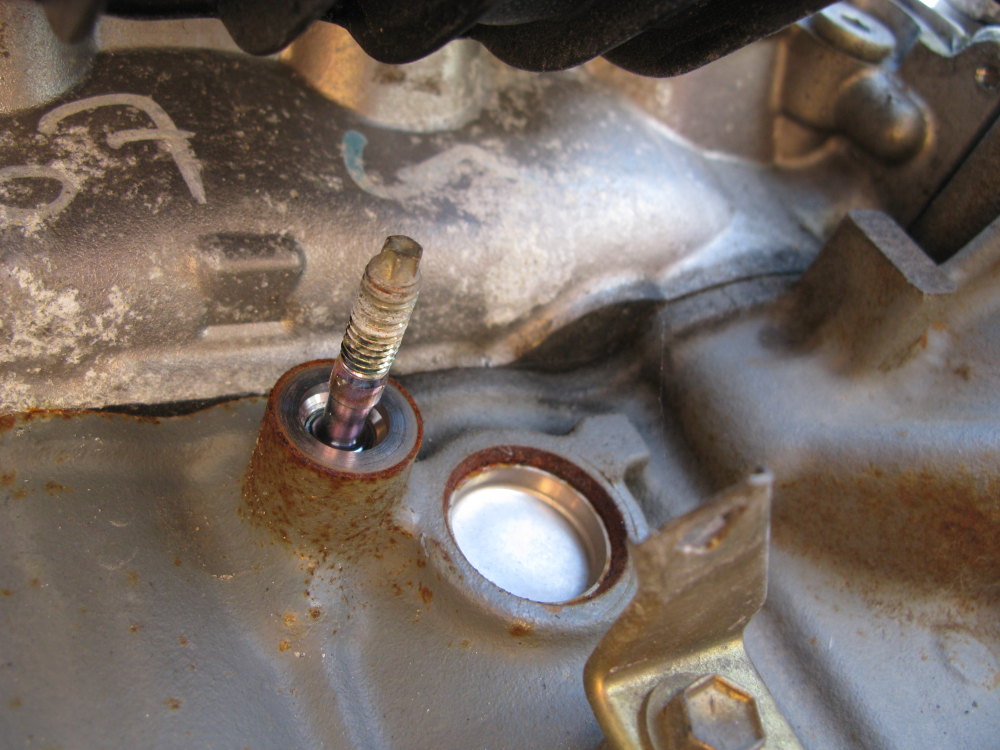

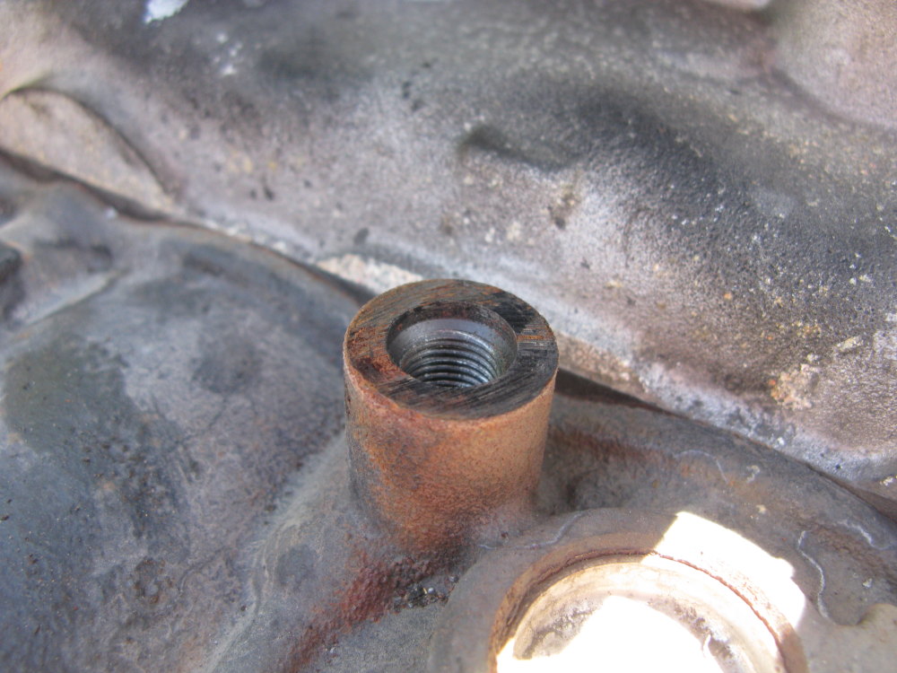

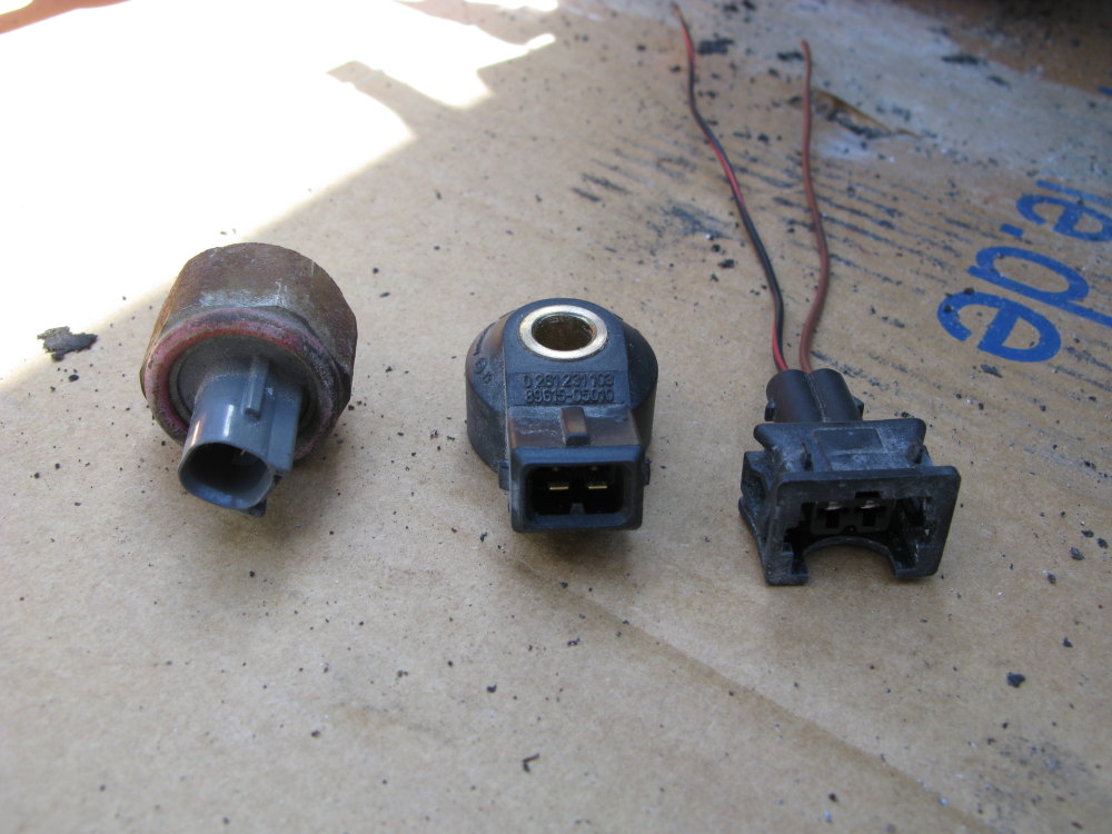

Håller på för fullt med motorbyte på en Toyota Yaris -00 och vore tacksam för lite feedback kring knacksensorn. Den nya motorn som ska i kommer från en -04 och har en annan typ av knacksensor. Jag vill inte byta kontaktdon och vill montera den ursprungliga på motorn.
Funderingar:
Alternativ 1: Den nya typen sitter på en gängad axel som jag undrar om denna går att plocka bort för att skruva i den äldre varianten? Sitter den gängade axeln med låslack eller annan försegling? Lossa med värmepistol?
Alternativ 2: Skarva på nya kontaktdonet och använda modernare sensortypen. Problemet är att den nya har två ledare. Gissar att äldre typen är jordad mot motorblocket? Vilken ledare är jord och vilken är ledare? Eller är det två ledare + jordning i den nya varianten? Någon som har detaljerat schema? Kablar är färgade brun + svart/röd.
Alla tips och tankar tas tacksamt emot! Se bilder!!
2000, 2004 samt kontaktdon 2004
Toyota 2004
Toyota 2004
Toyota 2000
Toyota 2000
