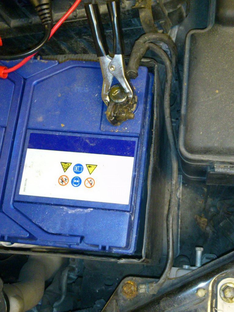

Höger eller vänsterstyrd ? ..batteriet sitter väl olika på dom vill jag minnas ? (osäker)
Kan ta nån bild på min (vänsterstyrda) annars.
Re: Celica jordpunkt
Såhär ser det ut..
DSC_2389 (Large2cr).JPG (164.48 KiB) Visad 2753 gånger
Fast man ser ju inte så bra, den ena kabeln ser man ju förstås, men den andra förvinner under luftburken, troligen går den väl till motorblocket gissar jag.

Högerstyrd. Jaså den sitter bara där? Jag såg faktiskt den lilla skruven och tänkte, nä så dumma kan de väl inte vara japanerna. Men de kunde de vara. Jag får försöka hitta den som går till motorblocket imorrn.
Jag tackar för bra info och en bra bild.

Min jordpunkt ser likadan ut som på Glenns bil:
Är också rätt säker på att andra jordkabeln från polklammern går ner till motorblocket.

Ja, jordningen känns ju inte så seriös faktiskt, men det funkar ju, har nog inte hört om någon som haft problem med det.
Min jordkabel ser ju lite rutten ut med ser man, både rost i anslutningspunkten samt att man ser grönt där kabelskon är fäst i kabeln.
