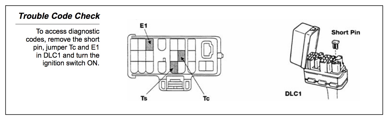

Har kollat nu under dagen och allt jag hittar säger att man ska bygla E1-Tc men jag jag ingen Tc I mitt diagnosurtag, däremot finns Tem och Ect...

Re: Celica ST165 ABS-lampa
Detta hittade jag:
toyota abs felkoder.jpeg (100.79 KiB) Visad 3244 gånger
