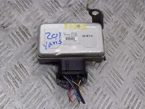

Har stött på liknande där tändningen höll sig igång trots att man tog ur nyckel ur tändningslåset, vill minnas även stereo var på.
Då var det fel på start-stop enheten, (eco ecu?). Denna är väldigt lätt att kontrollera, öppna huven så är den placerad tydligt vänster fram, när felet är aktivt koppla loss styrenheten genom att lossa kontaktstycket.
Ser ut såhär...
