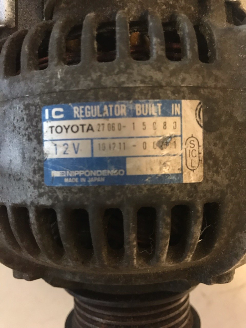

Jag måste byta generator efter 31000 mil. Generatorkol byttes förra året, det blev bättre men när jag kopplar in slutsteget och spelar på tomgång, laddar inte bilen efter en stund. Men i morse på väg till jobbet, började laddningslampan att lysa fast jag körde och hade kopplat ur slutsteget. Nu finns det en generator på en bilskrot för 250 kr som ska ha gått 18000 mil. Den kommer från en bil från år 2000. Passar den på min bil från 1998? Här är en bild på etiketten på generatorn på skroten.

Svårt att säga, har den likadan kontakt ? samma fästen ?

Det verkar som att den ska passa. Om man går igenom listan över kompatibla fordon här:
https://www.ebay.co.uk/itm/Alternator-G ... #vi-ilComp

Den passade exakt! Den laddar 14.2 volt och med dubbel stolsvärme, max fläkt och ett 400 w slutsteg igång med bilen på tomgång laddade bilen 13.5 volt. Inget att klaga på!
