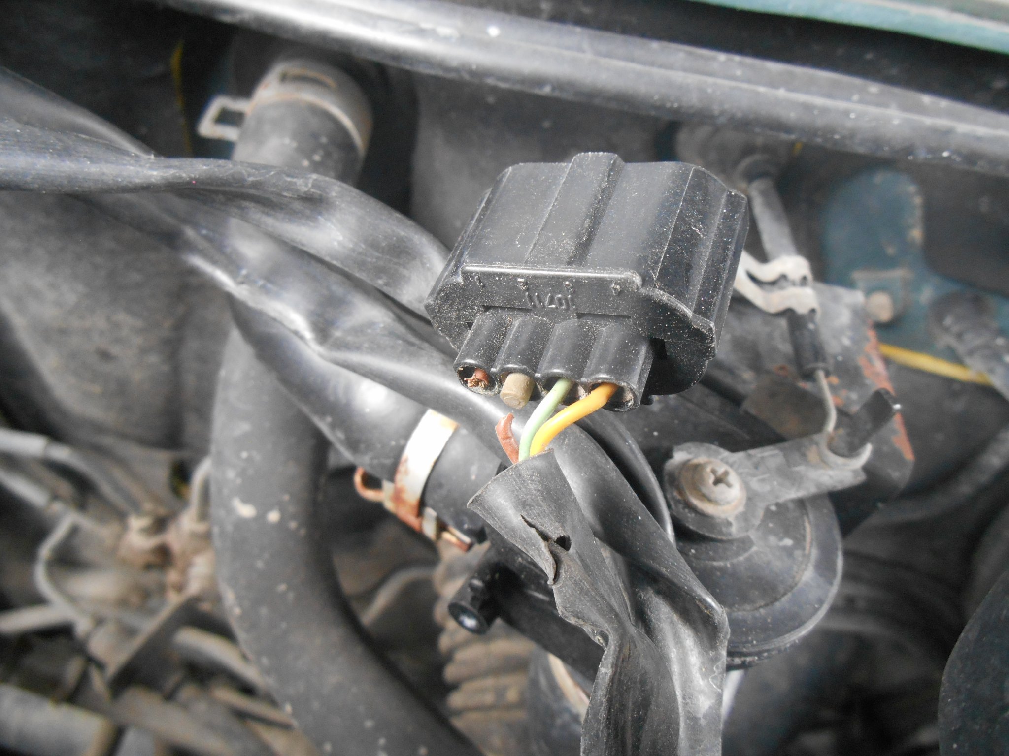

Har en corolla -96 med 7A-FE motorn som rycker och går illa på tomgång. Själv så skulle jag tro att det är nån av vakuum ventilerna som sitter på torpeden som gett upp. Finns det någon som vet vad de har för funktion? Eller har någon annan ide om vad som kan vara fel?

Har nu lokaliserat felet till spjällägesgivaren där en kabel var av :) . Den enklaste lösningen är väl att försöka hitta en kontakt med en bit kabel på skroten. Eller någon här som kanske har en sån kontakt med en bit kabel på? Är nog rätt svårt att skarva den som sitter där eftersom den är av så nära kontakten.
Re: Corolla som rycker och har vandrande tomgång.
Man bör väl kunna plocka ut stiftet ur kontakten? Eller är dom helgjutna?

Ja det borde gå att ta ur stiften men även de andra två kablarna är på gång att gå av så jag tyckte inte det är värt att försöka. Hittade en ny kontakt med lösa stift på nätet för 125:- som jag beställde :).
Troligen har även toyota kontakten lös som reservdel.. men troligen dyrare än du gett :)

Har inte kollat på Toyota men jag gissade också att den var dyrare där än vad jag gett :D
