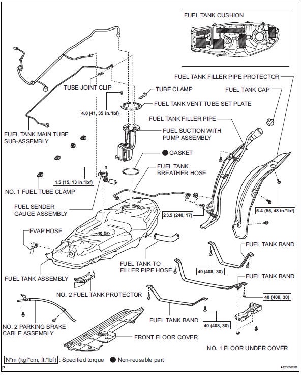

Kan inte mycket om RAV4, men fann denna vid en snabb sökning, vet inte om det skillnad på bensin/diesel eller 3/5 dörrars.
Det förefaller finnas tre rör med respektive anslutningar som kan läcka, och personligen så hade nog inte jag givit mig på att laga något av dem utan hade satsat på att hitta en utbytesdel.

Troligen det grövre stålröret från tanklocket.
På Rav4II sitter det bakom plastskyddet i hjulhuset. Övergår i slang sista 3dm, som också kan spricka.
Nytt rör/slang. Kan inte lagas på plats.
