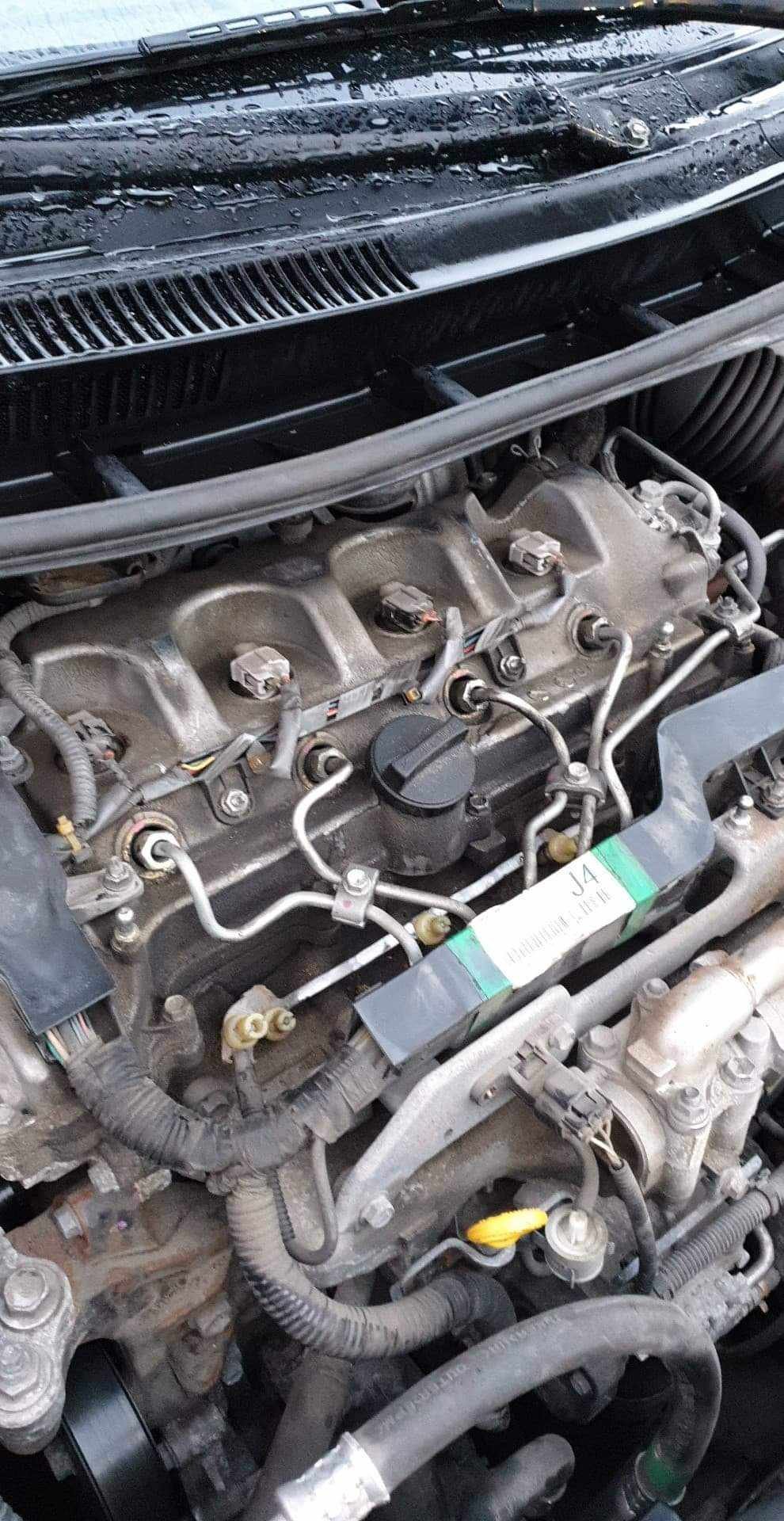

Hej på er alla :)
Problem:
Spridare går ej
Frågan blir då till mig själv : Är det elen eller själva spridaren som inte fungerar ?
Gjort:
Motor igång:
Kopplat ur spridarkontakten en efter en.
Motor reagerar inte när en specifik spridarkontakt tas bort.... ( på alla de andra så dör motorn )
Alltså är det den spridare som inte reagerar nåt ... som det är problem med.
Elkontakttest: för den spridare som inte reagerar:
Testat att koppla in en lampa iställetför spridaren på den som inte går:
Motor igång:
Lampan blinkar som den ska när motor går när man kopplar in den på kontakten som går till spridaren.
Alltså verkar elen fungera till spridaren fungera.
Nästa test som inte är gjort ännu:
Motor avstängd:
Mäta resistans på spridarmagnetspolen direkt på spridarkontakten.(jämföra med de andra spridarna)
Koppla in spänning på/av direkt på spridaren för att försöka höra så den öppnar o stänger.( svårt att höra med motorn igång)
Efter dessa 2 test så får man ju reda på om det är själva spridaren eller elen till den som är problemet.
Har ni några tips ?
Behövs väl speciella verktyg för att byta spridare oxo eller hur ?
Samt vågar man köra med bilen ca 5km till verkstad om man är tvungen...eftersom den inte får in diesel till en cylindern ?
Annat:Vet att kabels till spridaren 2 ser lite skavd ut men det är inte detta som är problemet.
Calles Bil toyota auris.JPG (306.38 KiB) Visad 4687 gånger
