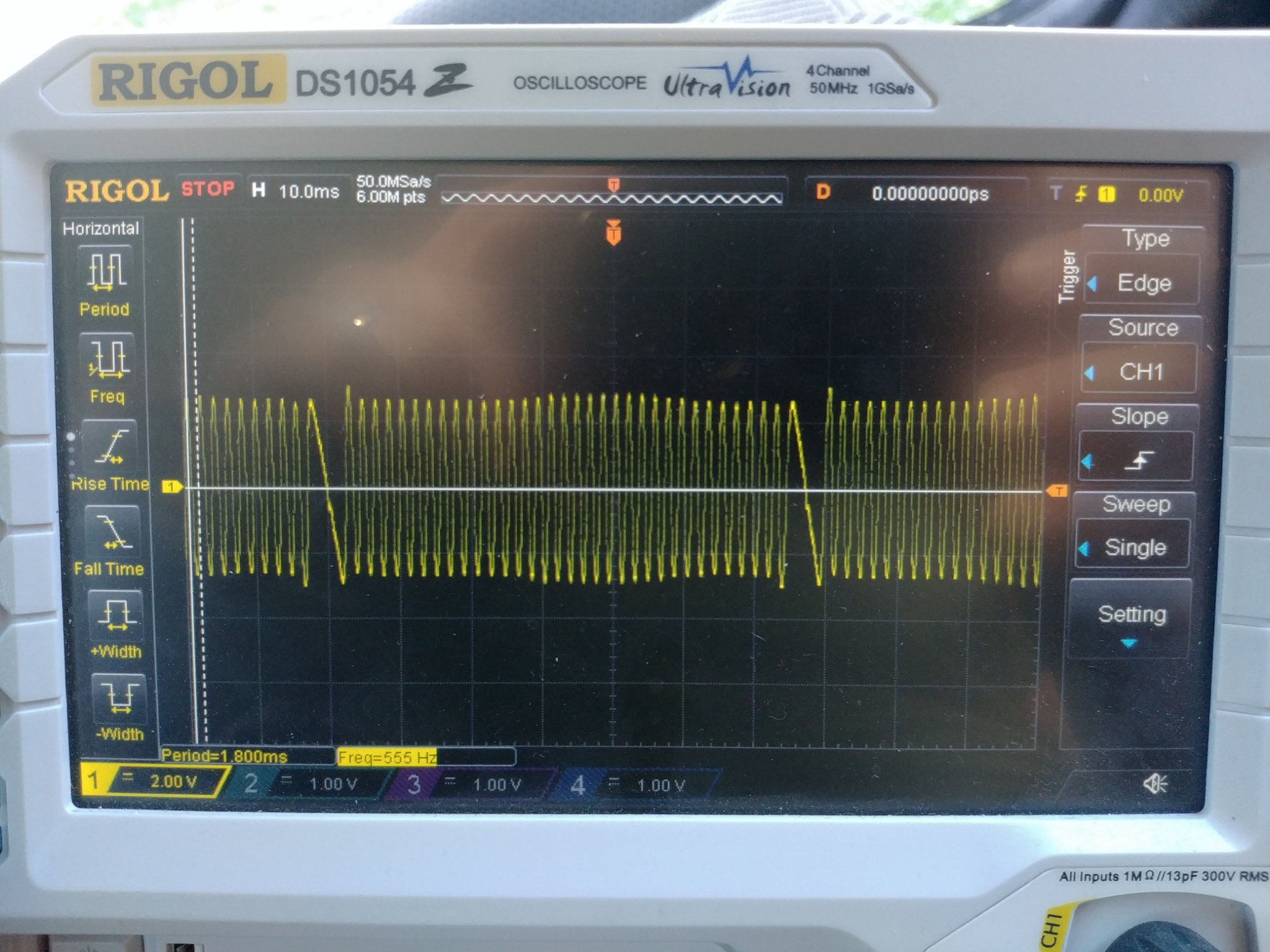

Jag misstänkte glappkontakt till vevaxelgivaren (eftersom jag har varit där och skruvat nyligen) och har felsökt den till att börja med. Resistansen är 1.5 kOhm, och så här ser signalen ut i oscilloskop:
Jag kan nu utesluta glappkontakt då signalen är oförändrad då jag petar på den.
Någon som har förslag på hur jag kan gå vidare med felsökningen?
