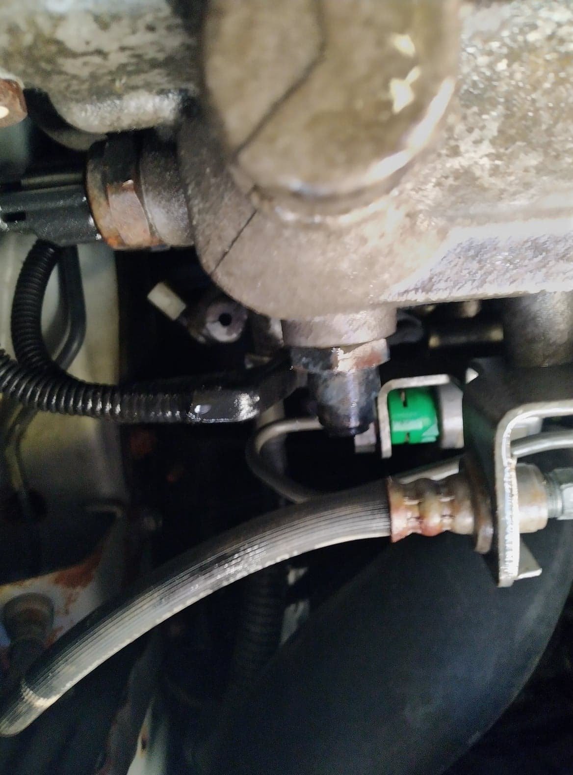

Upptäckt oljeläckage från växellådan på förarsida. Har kontrollerat packbox på ingående drivaxel det är helt torrt. Det kommer längre upp på växellådan och rinner ner. Någon som vet vad det kan bero på ?
Avensis t27 2010 2.2 diesel manuell

- 194221884_144044281100421_4637291411730034440_n.jpg (190.29 KiB) Visad 1883 gånger

Jag ser ingen olja alls.
Generellt.
Oljesvett är inget att bry sig i.
Väldigt kladdigt och hängande droppar och/eller pöl/fläck där bilen parkeras kräver däremot åtgärd.
Generellt.

Hej jag får fläckar under bilen. Det verkar läcka en bra bit ovanför växellådan
jag har även sätt att nivån på transmissionsolja har gått ner.

Har hittat problemet. Det verkar läcka från damasken den känns rätt lös går att vrida på den väldigt lätt. Man kan tom se pölen som samlats runt den med transmissionsolja.
