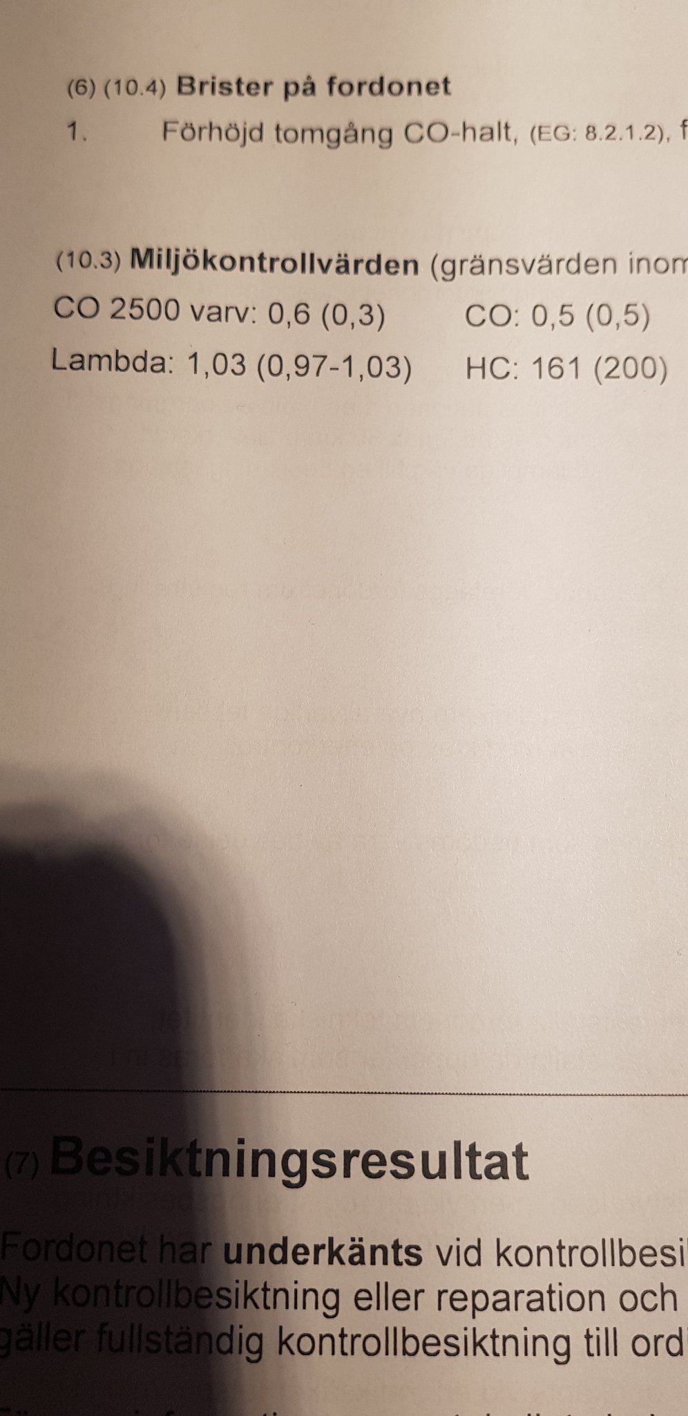

Jag besiktade idag men fick nedslag enligt bild. Vad kan felet vara? CO 2500 blev underkänt. Men kolla på de andra värdena också. Bilen är en Corolla 1.6 4AFE 1998 som gått snart 34000 mil. Katalysatorn byttes för två år sedan till en som gått 23000 mil då.
Har det betydelse att det är ett minimalt hål på mellanröret en meter innan bakre kjuddämparen?

Hålet är nog anledningen till den höga lambdan, men inte det andra.
Alla dina värden är ju dåliga, om än godkända.
var katten riktigt varm ?

Hej
Jag tror det. Det tog 20 minuter att köra till besiktningen och jag körde hela tiden på en lägre växel än normalt.
Högsta hastigheten dit var 70, annars 60 och 50.
Förra året körde jag en stund på E4 innan men inte i år.
När jag väntade på min tur stod bilen på tomgång.
Skrev jag att lambdasonden gått lika långt som bilen, dvs nästan 34000 mil? Katalysatorn har gått 26000 mil.
