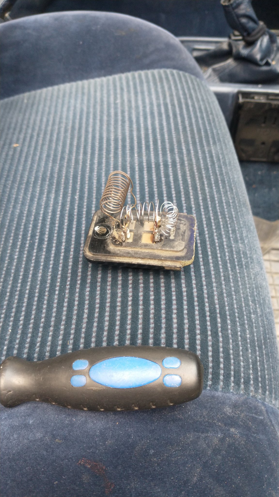

Re: Fläkten går ej på alla hastigheter
Jo de verkar va den, hittade igen den och plockade ut den efter hjälp via Youtube. Två av sprialerna är av. Borde gå att göra nya med sån motståndstråd i ungefär rätt dimension och motstånd/meter, bara låda på... Om jag inte hittar en beggad eller ny.

Re: Fläkten går ej på alla hastigheter *LÖST*
Ja, det ska gå bra har jag hört. Har aldrig provat själv dock.
Anledningen att den sitter där den gör är väl att den får kylning automatiskt, man borde väl kunna läsa sig till på nätet vad det bör vara för resistans.
Egentligen, borde man inte kunna göra en variant med riktiga effektmotstånd istället? Men det kanske blir både mer komplicerat och dyrare.
DOm kyls väl inte så bra av bara luft, annars borde det funka.

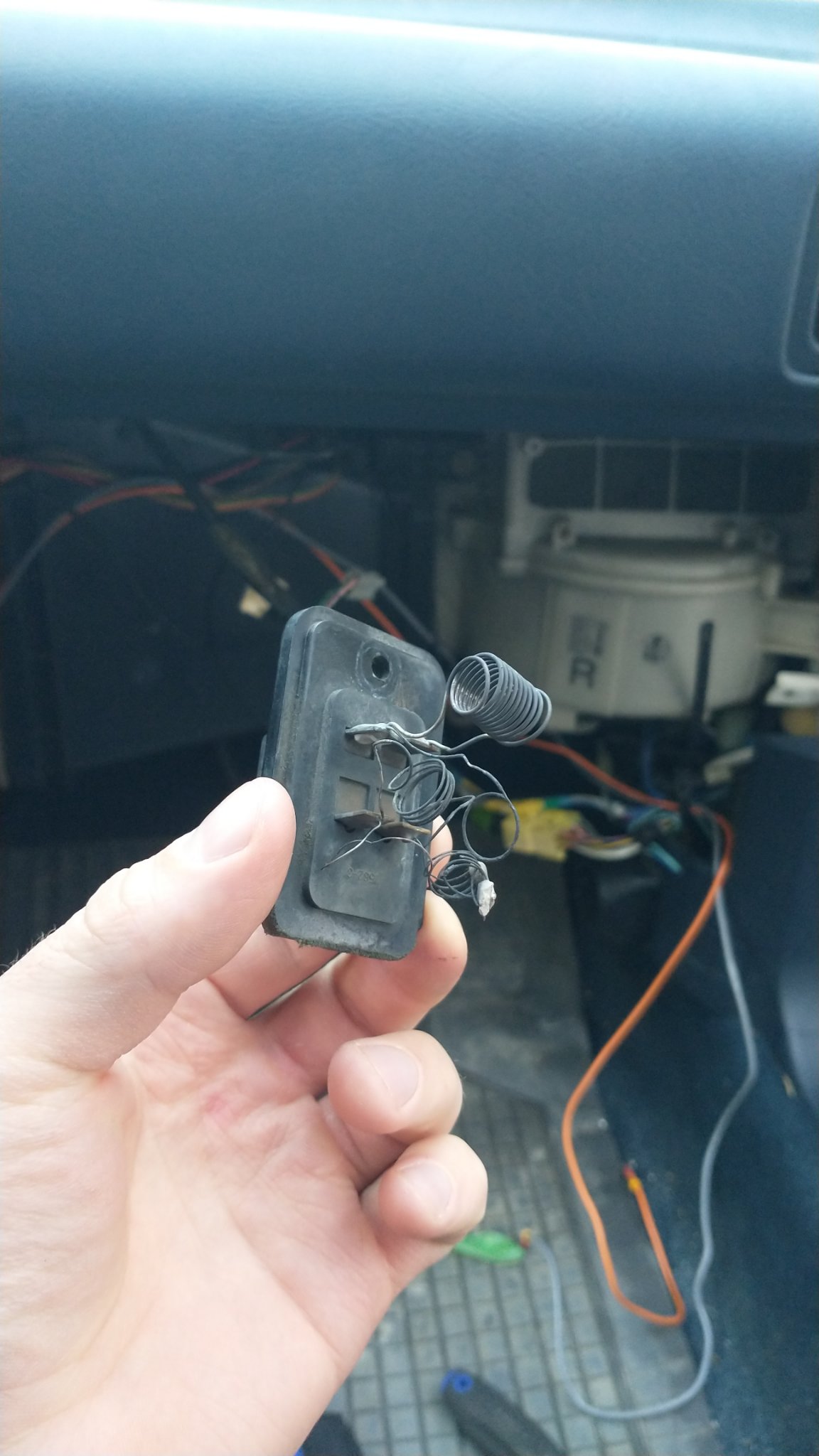

Så här ser den färdiga produkten ut och fungerar perfekt!
Det var lite pilligt att få till en bra form på motståndstrådarna likt en spole. Men genom att linda dem runt ett tunt rör gick det tillslut, sedan lyckas löda fast dem och få in dem genom hålet och montera tillbaka allt.
Kostnad: 32 kr totalt,
för 1 m av 0,3 mm motståndstråd, 19,1 ohm/m (uppskattade längd utifrån gamla tråden och landade på 4 ohm = 21 cm lång) / samt 1 m av 0,5 mm motståndstråd, 6,88 ohm/m (uppskattad längd utifrån gamla tråden, landade på 1,72 ohm = 25 cm lång).
Motståndstrådarna är av liknande typ som används i elradiatorer och trådarna, på carinan, kyls i luftströmmen från fläkten.
Skriv om någon önskar mer info om tillvägagångssätt
Var originalet lödna ? sådana där brukar vara klämda istället för lödna eftersomr isken är att dom löder bort sej själva så att säga.
Men var originalet tennlödet så borde det ju funka.
Original var lödda. Så lödde bort dem gamla bitarna sen dit med de nya trådarna
