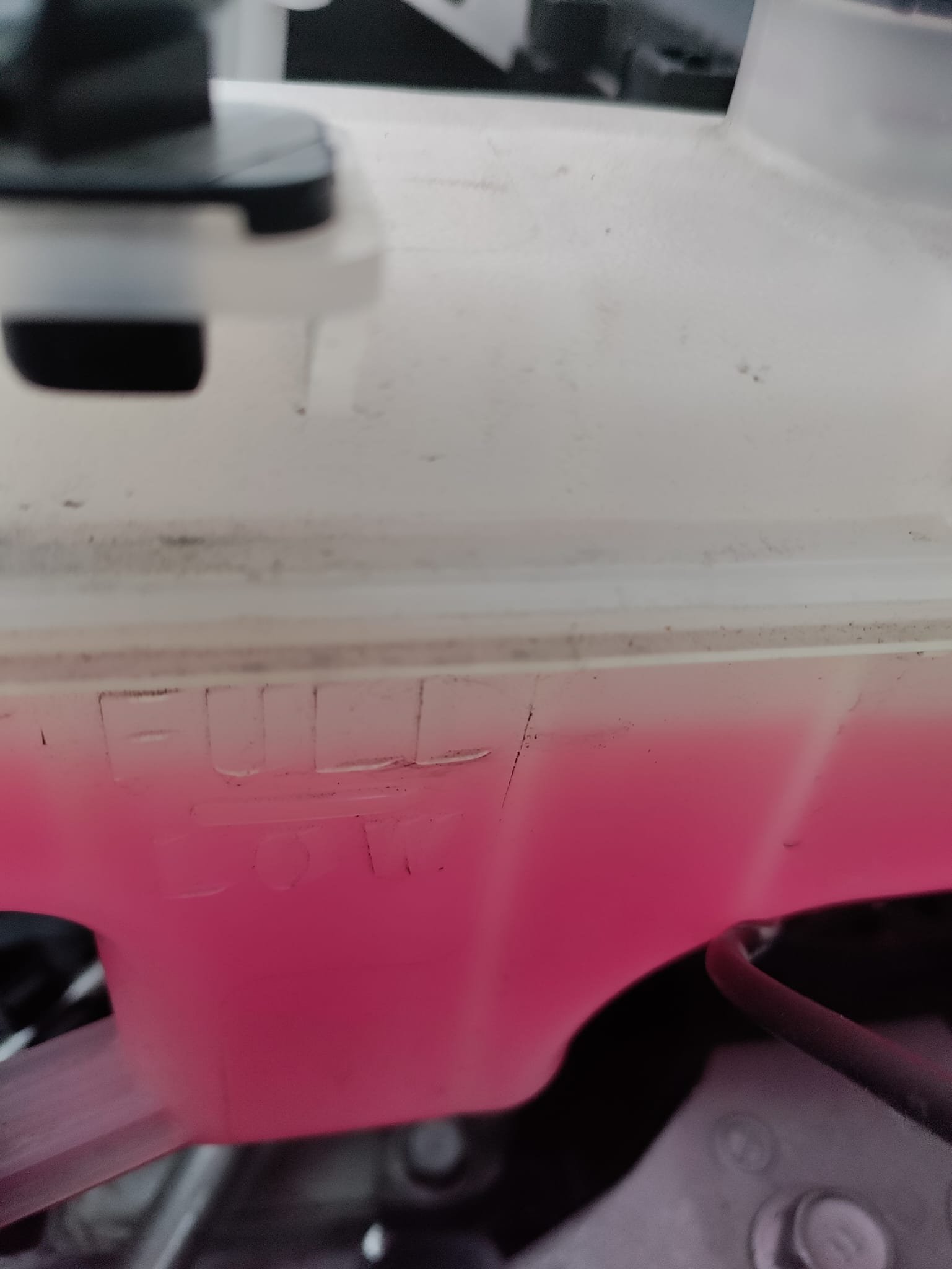

1-2v senare så öppnade jag motorhuven för att spontant kolla oljan då det var snart dags för service enligt plan, och då märkte jag att det vänstra kärlet, det till förbränningsmotorn, var långt under MIN strecket. Fick panik och jag fyllde på med rekommenderad glykol, röd, upp till MAX och har sedan dess övervakat nivån. Observera att bilen har aldrig någonsin överhettas eller slagit ut några lampor på panelen.

Sedan dess och fram tills idag så har kylarvätskan successivt försvunnit ur kärlet och jag har vid skrivande stund säker fyllt på, i fler omgångar, säkert över 1,5L.
För mig är detta helt obegripligt vart det tagit vägen då det aldrig är någon pöl/fläck under bilen eller i motorutrymmet. Topplockspackning var MINST troligt enligt min mekaniker då han ansåg att denna bilen är alldeles för ny och oljan såg bra ut, ingen mjölkig gegga på varken oljelocket eller oljestickan. Han uppmanade mig att boka service omgående så Toyota verkstad så de fick titta på det innan han börjar rota i det själv.
