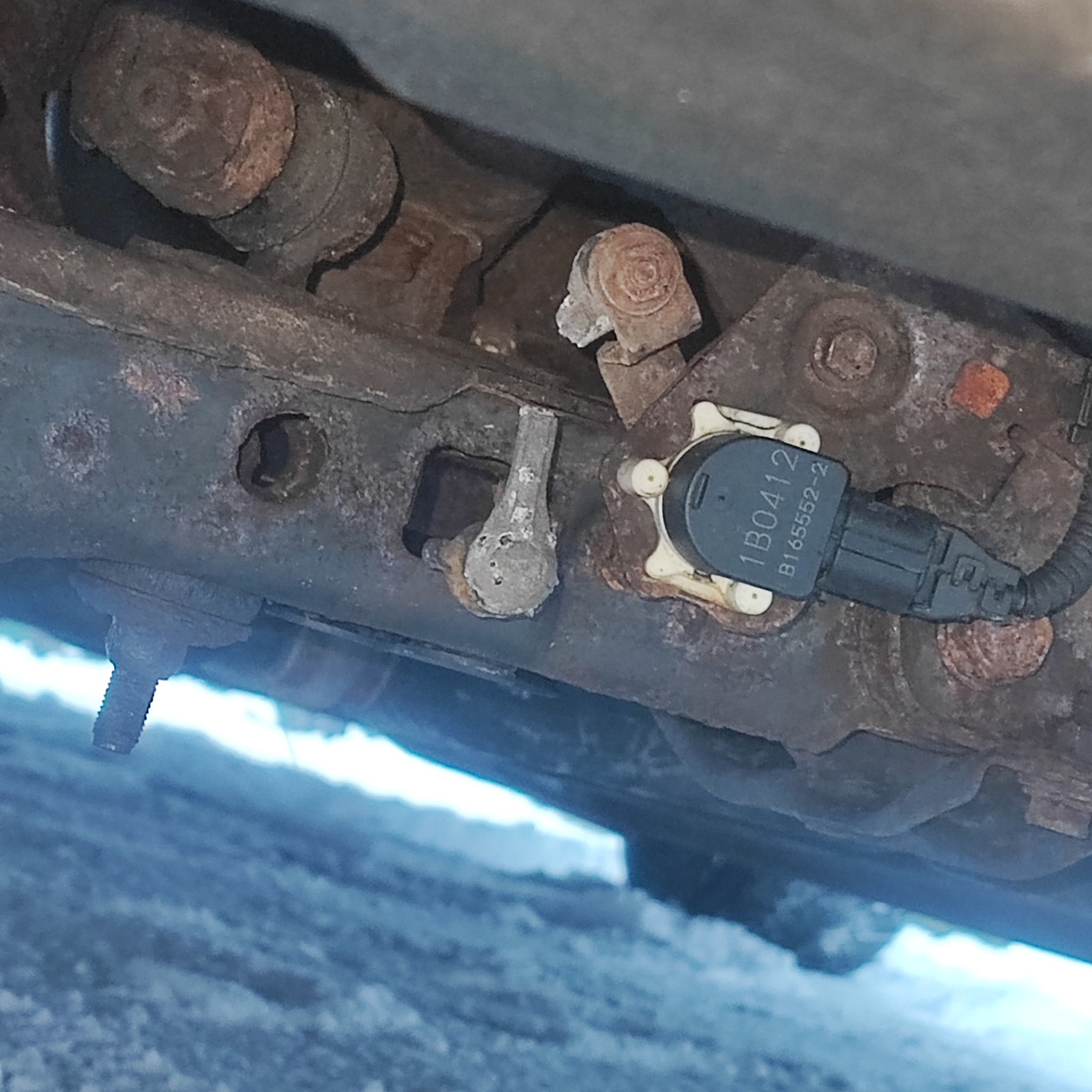

Hej finns de någon lösning?
Staget på nivåregleringen (xenonljus) har gått av!
Finns det någon billigare lösning än o köpa hela paketet?
Avensis t27 2011

Jag har lagat några såna på just Avensis med Biltemas vinkellänkar.

Vilken storlek på vinkellänkar?
Har man gängstång emellan?
Tack på förhand

Det är inte så att det redan finns tredjepartslänkar att köpa ?
Det finsn det till exempelvis saab vill jag minnas. (även om jag personligen aldrig varit med om att länken varit felet, utan istället sensorn)
Jag har f.ö sett en tråd där någon ersatt länkaget med bockat svetstråd, oklart om alla besiktningsmän skulle godkänna det dock även om funktionen är ok.

M6.Det räcker med en M6-skruv,som man kapar av skallen på, mellan länkarna.
