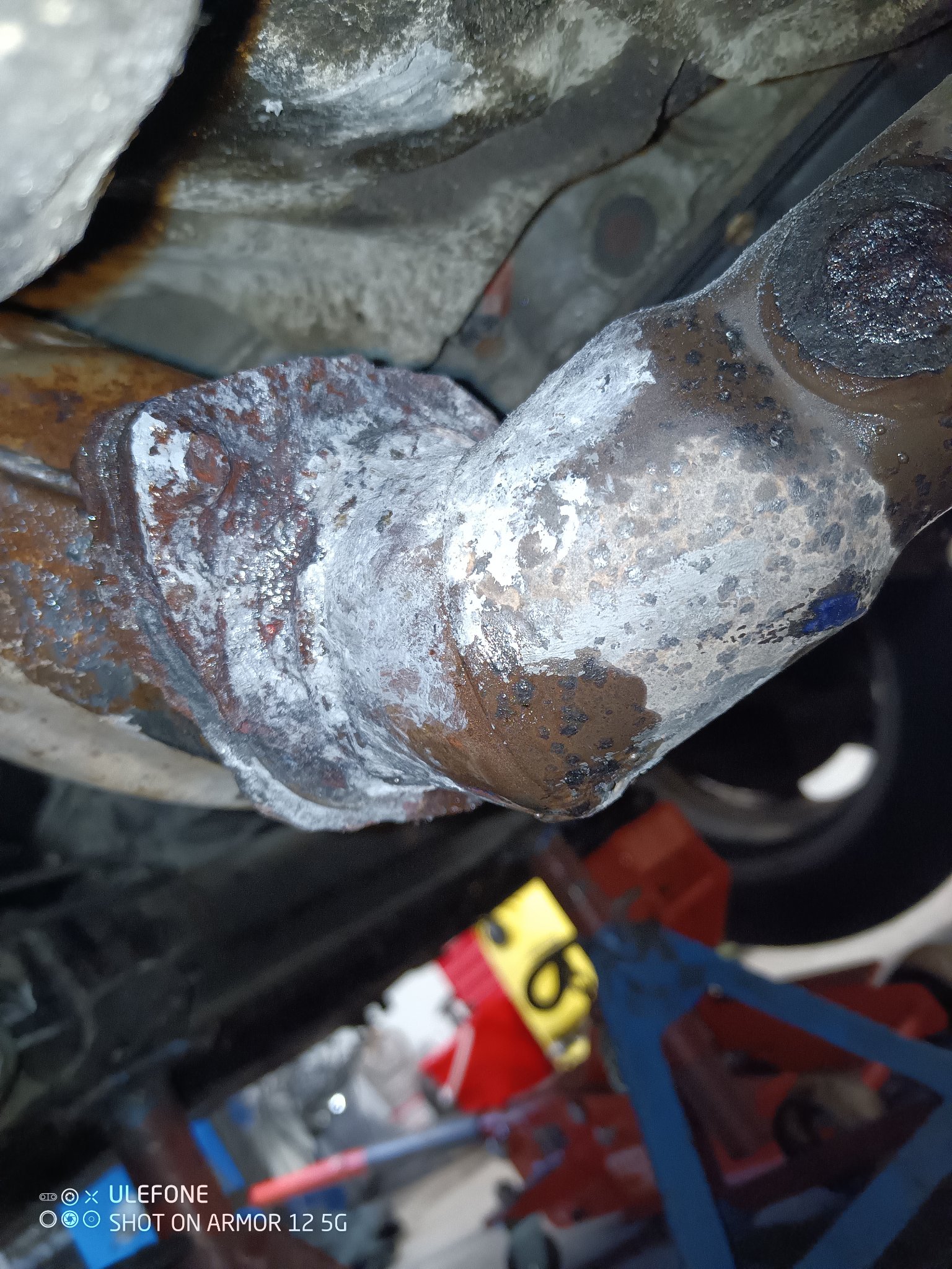

Har sprickor i avgassystemet direkt efter katalysatorn vid fläns. Jäkligt rostigt och har lagt i lagningsmassa ett tag för besiktning m.m, men nu funderar jag på att plocka ner och antingen svetsa eller byta.
Stört omöjligt att hitta avgassystem till dessa.
Är det någon som har något tipps?
Kommer det fungera att svetsa? misstänker att man får ersätta ganska mycket plåt?
Är på båda sidor som det ser lika illa ut.

Jag har själv ersatt orginalrör med universella delar i liknande fall.
Kräver också modifiering, ofta med svets, men är i regel lättare att modifiera nya delar än att svetsa i rostiga rör.

Re: Lexus Ls400 1995
Hej
Ja lite så jag troligen får göra.
Plockade ner systemet nu och det blev mycket som lossnade och resten är tunt verkligen. Får nog ta bort en hel del av befintliga plåten och lägga i ny. Problemet är muffen (eller vad det heter) där packningen sitter och sluter tätt mot katalysator.
Verkar svårt att hitta nytt system också. Skall kolla med Toyota på måndag och se vad de säger.
Det går alltid att svetsa, men att försöka lappa hål i rostig plåt går sällan (om inte rosten orsakades av nåt specifikt), men att behålla flänsen och svetsa ihop ett par rörbitar fungerar ju.
jag skulle vara mest orolig för att dra sönder skruvar osv som i vissa fall är jobbiga att fixa.
På min ena aero så började jag att byta rörbitar för typ 5 år sedan, nu förra somamren konstaterade jag att nu har jag bytt ut exakt alla rör i hela systemet :/ däremot är dämparna kvar, delvis lappade.
