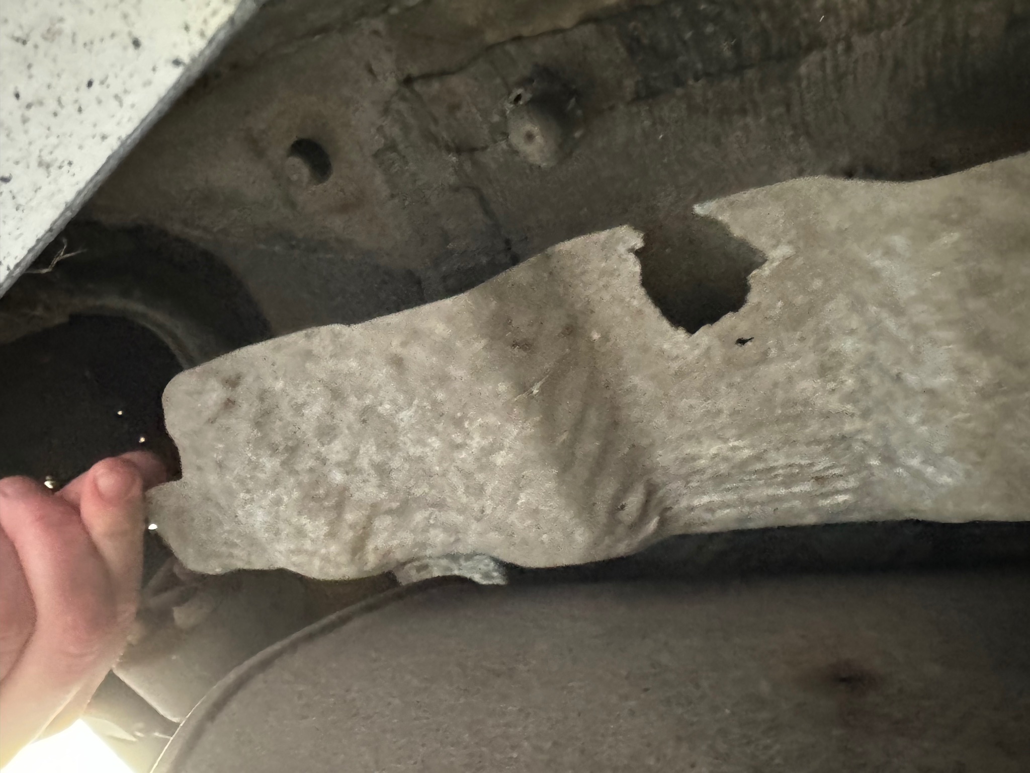

Köpt en Auris 2016 hybrid för 2 veckor sedan. Vad är det för del på bilen? Den är lös och skakar.
Bifogat bild, hoppas detta går på garantin.
Missljud bak höger Auris 2016 Hybrid

Lite svårt att se på bilden, men antar att den sitter ovanför avgassystemet? Och i sådant fall är det en värmesköld som isolerar värme från avgassystemet mot karossen. I nedre mitten där det är ett hål har det antagligen suttit en mutter mot undersidan av golvet tidigare.
Vet inte om det åtgärdas på garanti, eller om de tycker man kan köra utan den skölden eftersom den ser ut att sitta långt bak där det inte blir så varmt, eller om man förslår något kreativt sätt att montera tillbaka den. Jag har haft liknande problem på vår Avensis men då har det räckt med en rejäl karosseribricka eller att tillverka en stor bricka av en liten plåtbit för att fästa tillbaka skölden.

Jag brukar använda spikband för att fästa dessa plåtar när hålen ärgat bort, dom är galvade, har redan lämpliga hål och kan klippas så långa man behöver.
https://www.clasohlson.com/se/Heco-halb ... /p/31-1715
Jag älskar spikband, kan användas till mycket saker, improviserade avgasupphängningar, göra fästen till saker, brickor osv..
