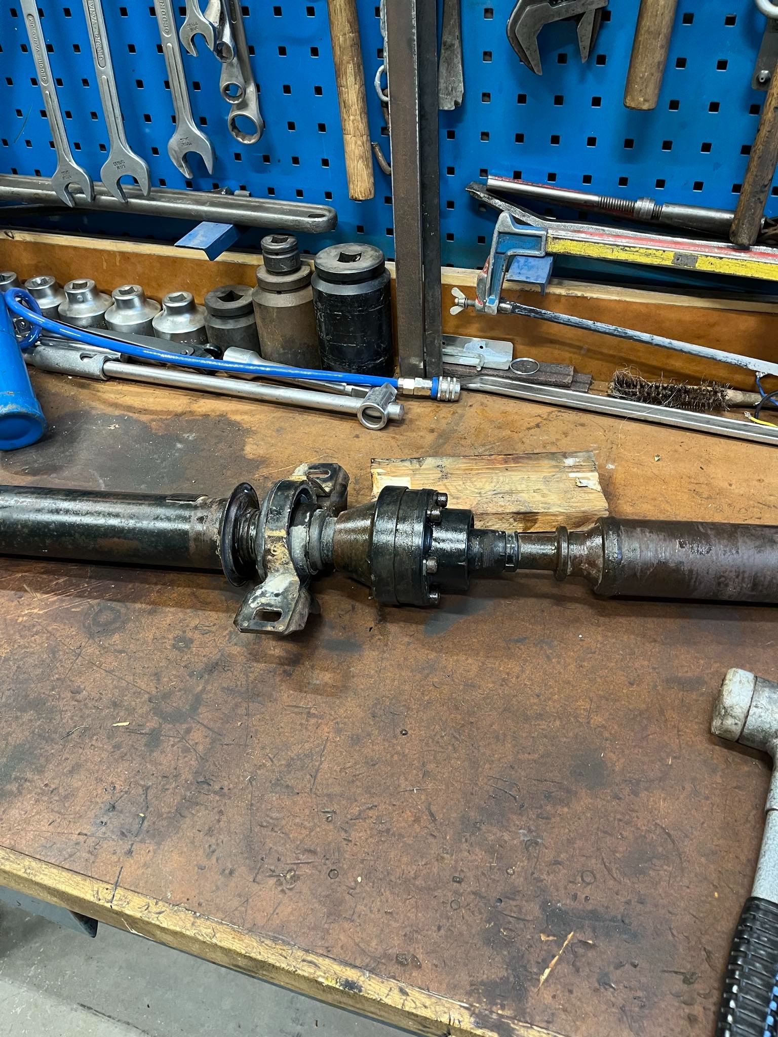

Hej, har en Rav4 2002 (gen2) som jag tänkte byta stödlagret på. Men hur får man isär/delar dessa axlar så man kan pressa av/på lagret? Nån som har lösningen på detta? Bifogar en bild på min kardanaxel.

Kan vara så att det inte går utan att kapa och svetsa ihop igen.
Toyota är långt ifrån ensamma att tillverka kardanaxlar med "outbytbara" lager. Betraktas som en enhet.
Tidiga (väldigt tidiga) Volvo AWD kunde man slå isär axel vid lagret med två kraftiga U-formade kilar. Splines sammanhållna med en Cring.

Skruva isär flänsen så hittar du en mutter innanför.

När man skruvar isär detta så är det lagerkulor å en massa fett där,inne (ser inga sådana på sprängskissen). Vet inte om jag vågar försöka plocka ut kulorna, kanske blir svårt att få tillbaka dom!
