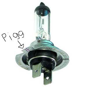

Någon som vet hur lampan ska sitta? Har fått hjälp att byta lampor men enligt besiktningen sitter dom fel. På helljuset sitter dom lite snett, är det samma på havljuset? Är ju inget spår dom lägger sig i tycker jag? Tacksam för tips

Tror jag fixade det! Dom satt upp och ner! Har nu satt dom med den rundade delen neråt, och "piggen" rakt upp. Någon som kan bekräfta att den är riktigt?
- 477.jpg (9.15 KiB) Visad 2345 gånger

det borde vara riktigt. det är lite olika på olika modeller tyvär. svårt att hålla isär alla. men att de sitter fel på avensis är ganska vanligt tyvär..
bara att lossa och snurra tills den ploppar i sitt hål. det känns ganska markant när den kommer på plats och då går den inte att rubba åt något håll sedan såklart =)
