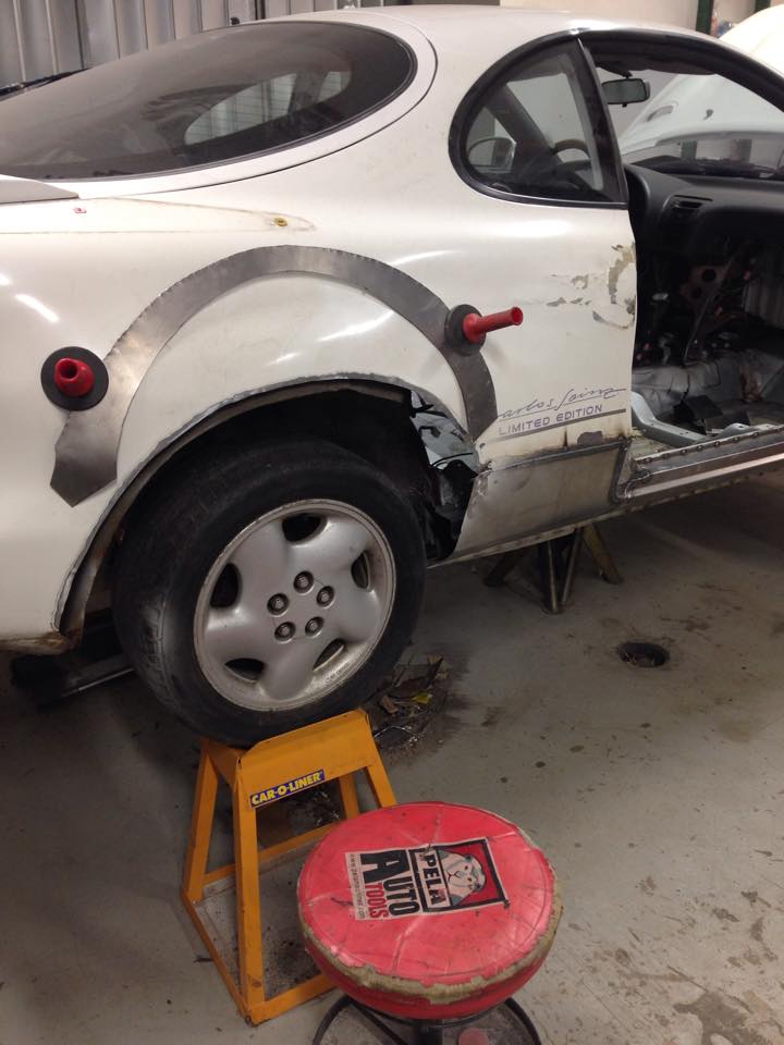

Lite till gjort igår..
Re: Toyota Celica st185 Carlos Sainz -92

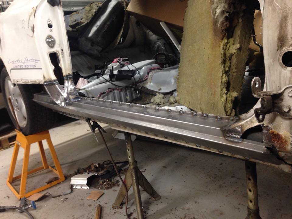

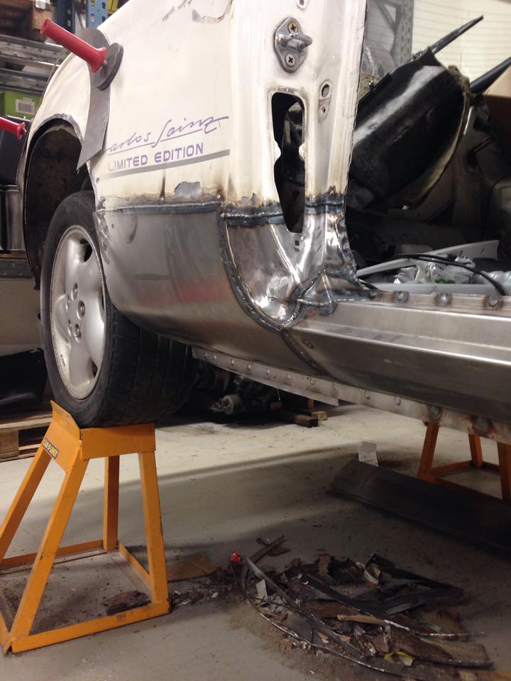

Snyggt, hur gjorde du dörrkarmen som ansluter till tröskeln ?

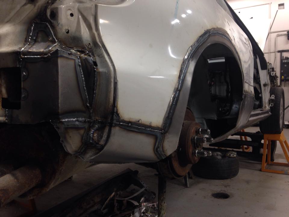

Det är delvis den gamla som är befriad från rost, och lite ny plåt..
Ikväll blev det fixat med nederdelen av bakskärmen, och även påbörjat hjulhuset och kanten på bakskärmen.

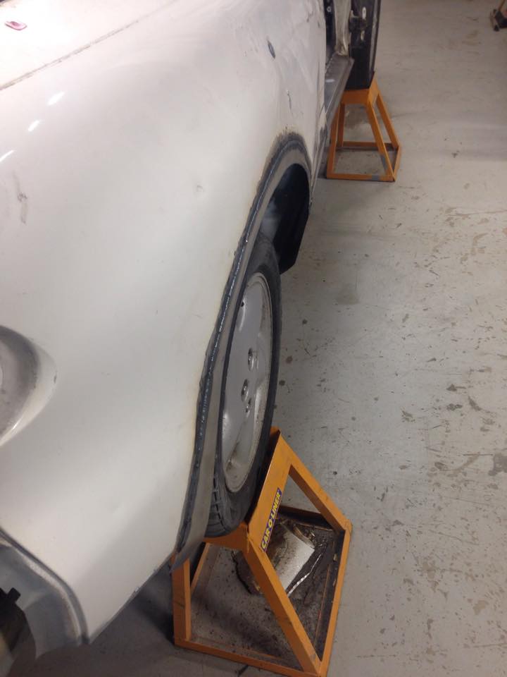

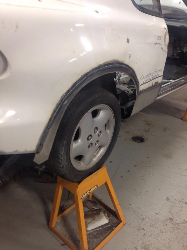

Skärmkant tillverkad igår, nästa steg är att göra hjulhus och sen kunna rikta bakskärmen.
Kan inte säga det nog många gånger... STÄNDIGT imponerad! :thumbup:

Ja det där ser svårt ut. Men det ser också väldigt bra ut.Har du bygg alla de där svängarna själv?
För de svårt att hitta plåt till dessa har jag hört

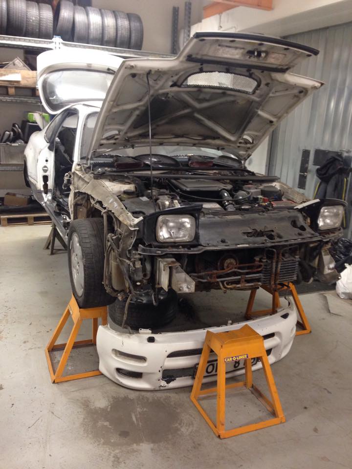

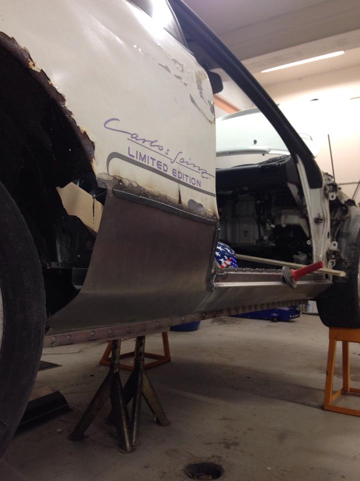

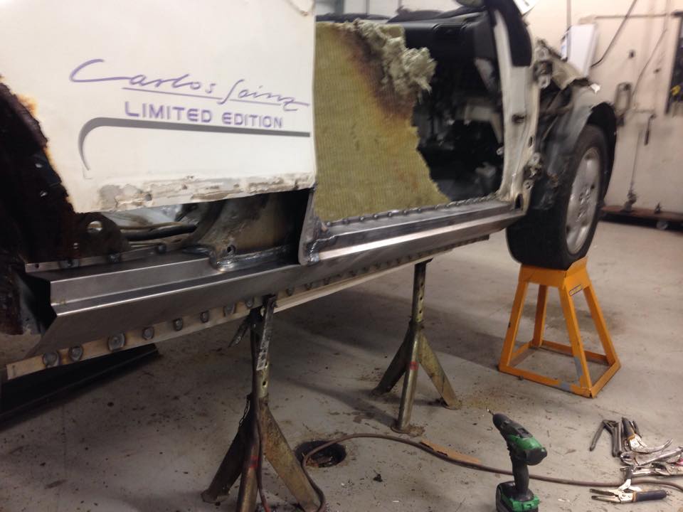

Man tackar för responsen! Japp alla delar står man och handknackar i garaget då jag inte kommit över några plåtdelar till den. Trösklarna har jag dock bockat i maskin på jobbet.
Lite gjort till gjort igår, ju mer man river desto mer hittar man :lol:

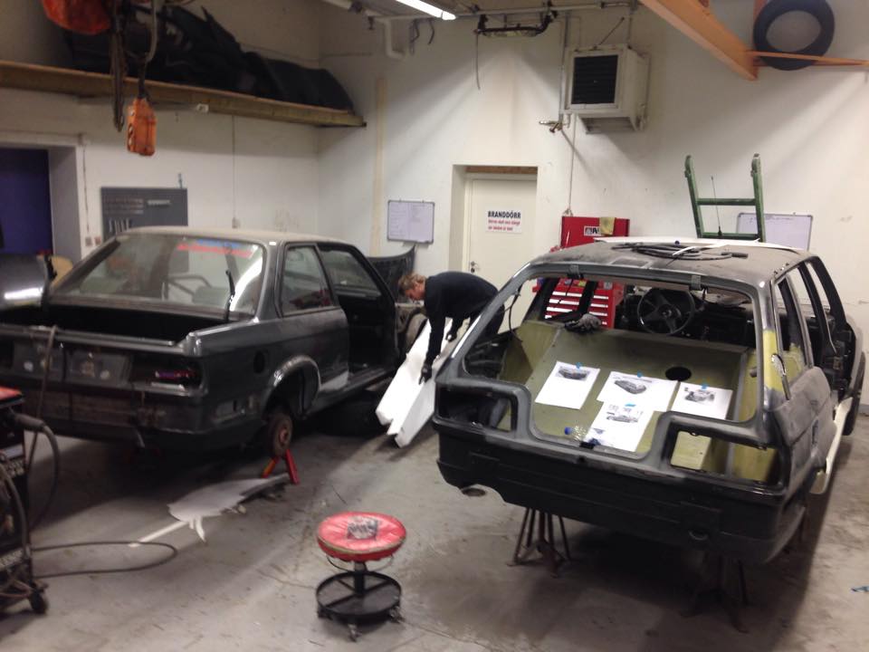

Delar garage med e30 ligan så lite utstött är man allt.

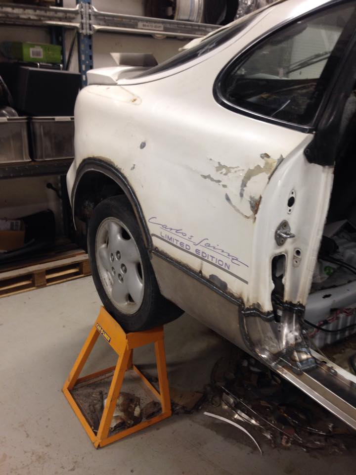

Hur kommer det sej att du inte riktade bucklan innan du svetsade resten ? är det inte risk att du kommer att sabba linjerna hos det du redan svetsat när du riktar bucklan ?
hur tänkte du rikta ? bränna fast brickor/motsvarande och rycka ut den eller ?
