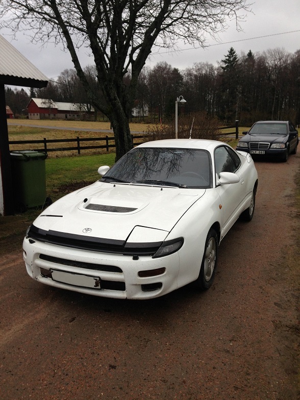

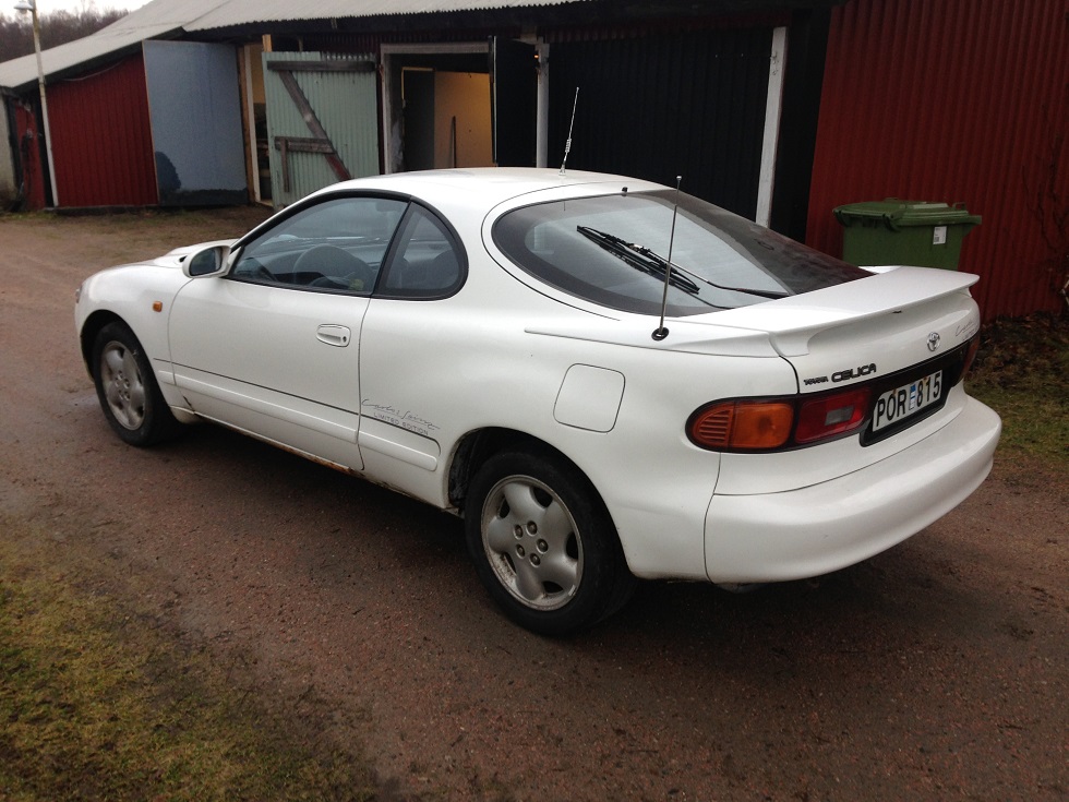

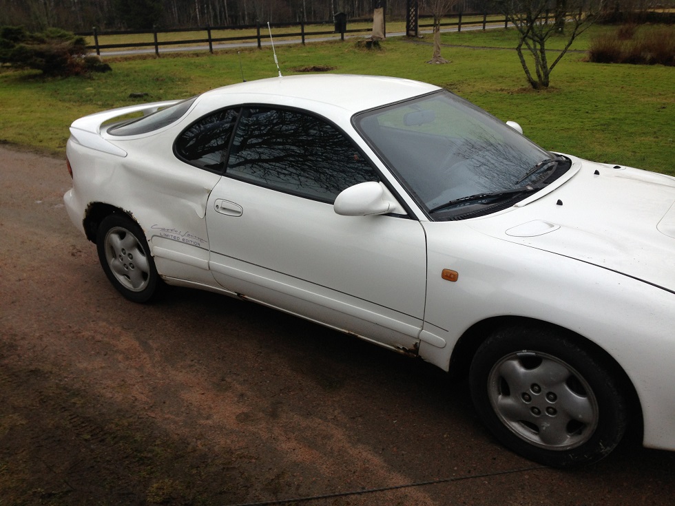

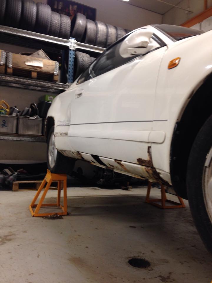

Köpte mig en celica i början av detta året, dock inte tatt tag i att påbörja projektet förens nu.
Lite fakta om bilen:
Svensksåld med relativt få ägare
Stått avställd sen 2006
17tusen mil på mätaren
Rost i mängder
Påkörd höger bak
Startar ej (ingen gnista eller soppa)
Den var billig!..
Först och främst ska rosten ses över. Trösklar båda sidor, höger bakskärm ska riktas, höger hjulhus behövs bytas.

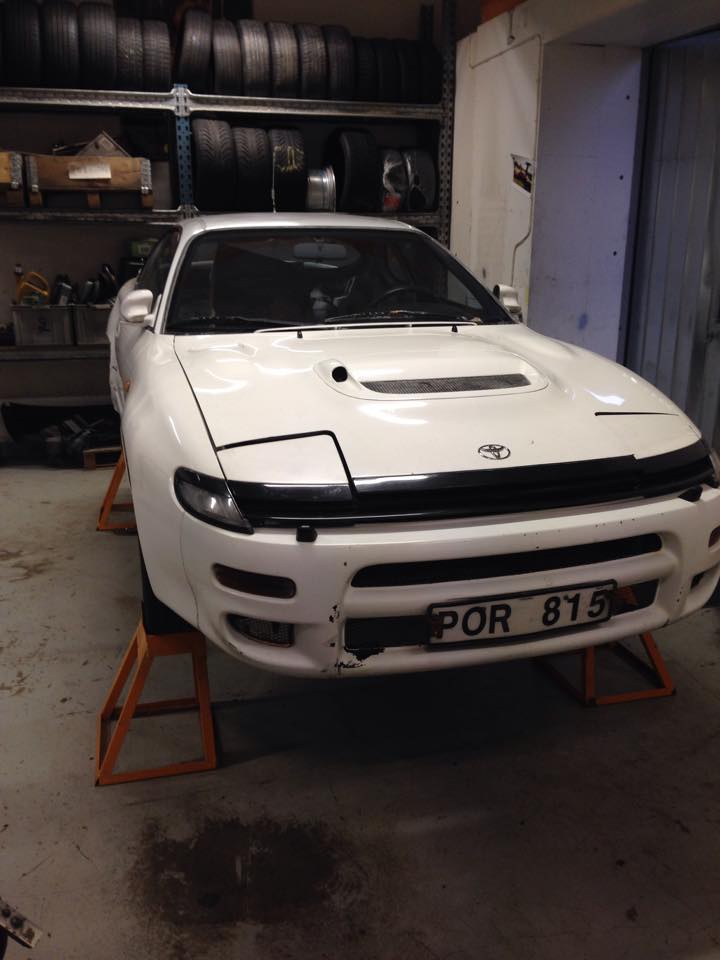

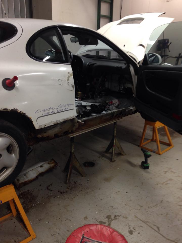

På pallbockar i nytt garage nu. Tillverkning av trösklar står på G

Hammare, klubba, vals, engelskt hjul, riktpressar och en skaplig svets, så är det bara att köra på.
Re: Toyota Celica Carlos Sainz
festliga bockar, sådana har jag inte stet förut, hur får du upp bilen på dom ? rejält höglyftande domkraft ?
Trösnkarna bör man väl kunna handknacka utan specialverktyg, bakskärmen skulle nog jag försökt hitta en frontsmällt T18 och skurit ut bakskärmen från ?

Ja utmärkta pallbockar när man ska hålla på med karossen. Höglyftande domkraft som lyfter 80cm finns i garaget.

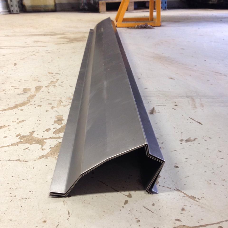

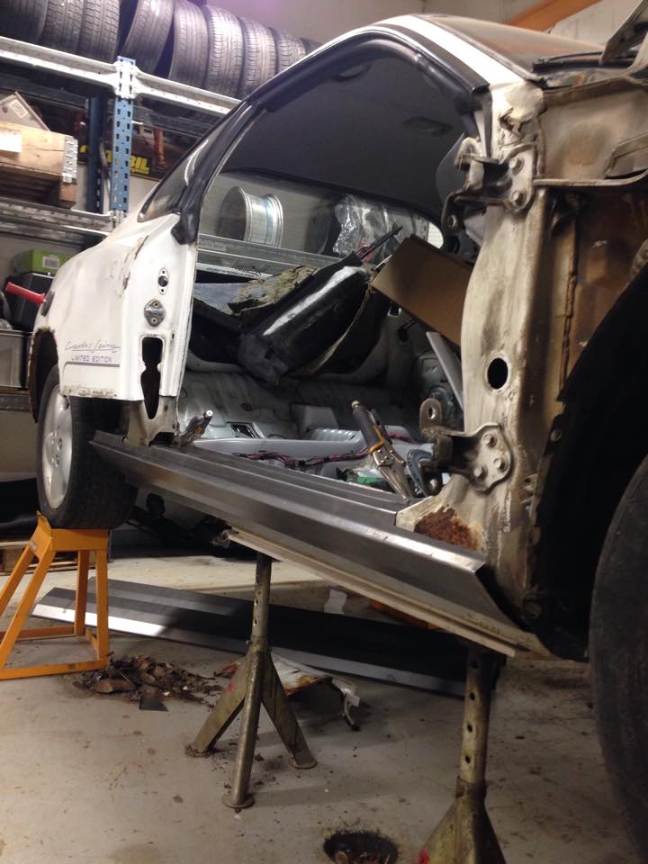

Trösklar tillverkade nu iaf, dock får dom inte samma mjuka bockar som original men duger gott å väl, översta var provbit som ska hystas.. Finns intresset kan jag tillverka om fler behöver,
Bra å veta det KACE80, hör av mig en lördagkväll då det är som värst..

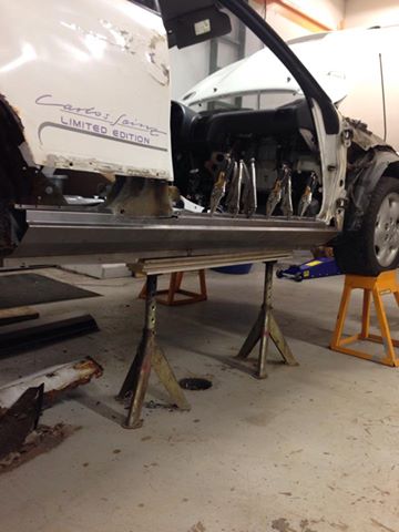

Blev lite gjort i garaget igårkväll, gammelt skrot bortkapat och dit med nytt..
