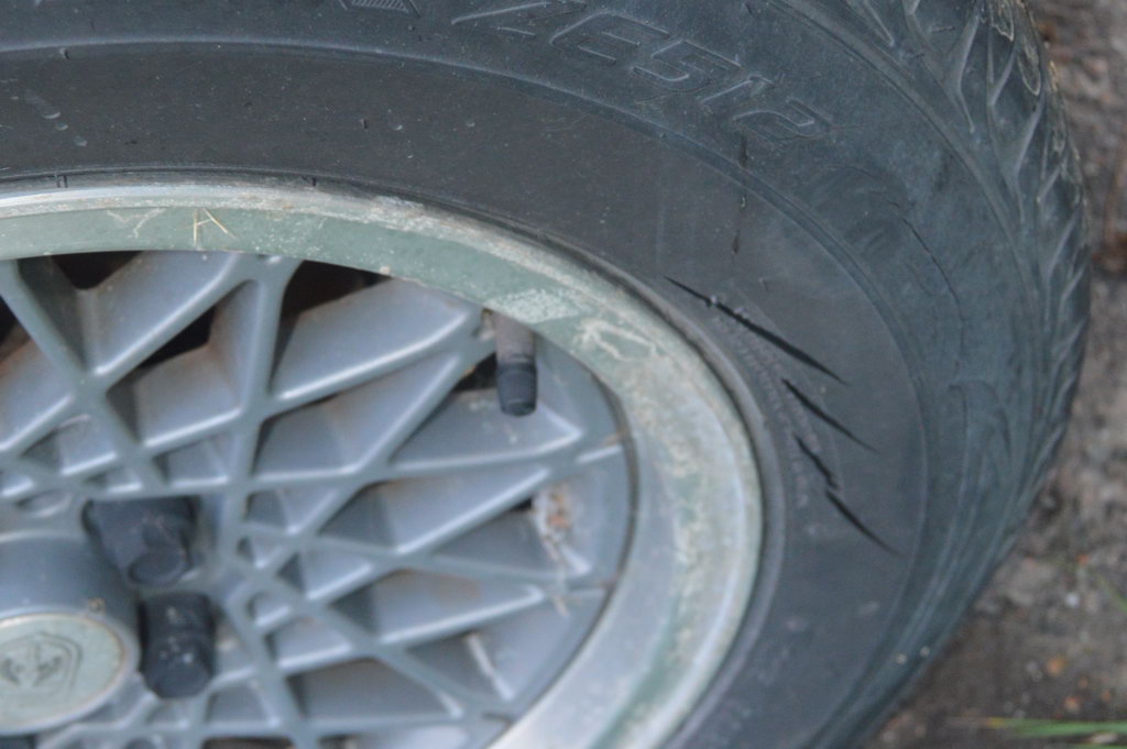

Såhär ser däcken ut, ja det är sprickor.. (däremot är mönstret fint, dom har inte gått många mil)

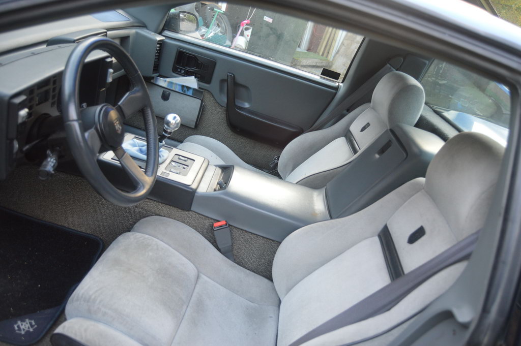

Inredningen är amerikanskt 80tal..
