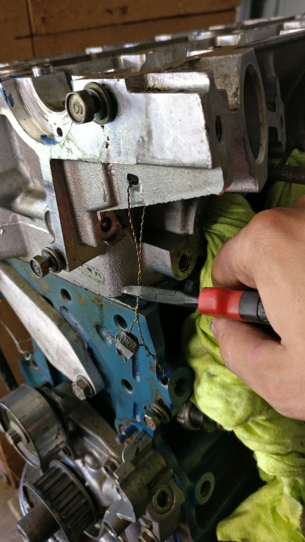

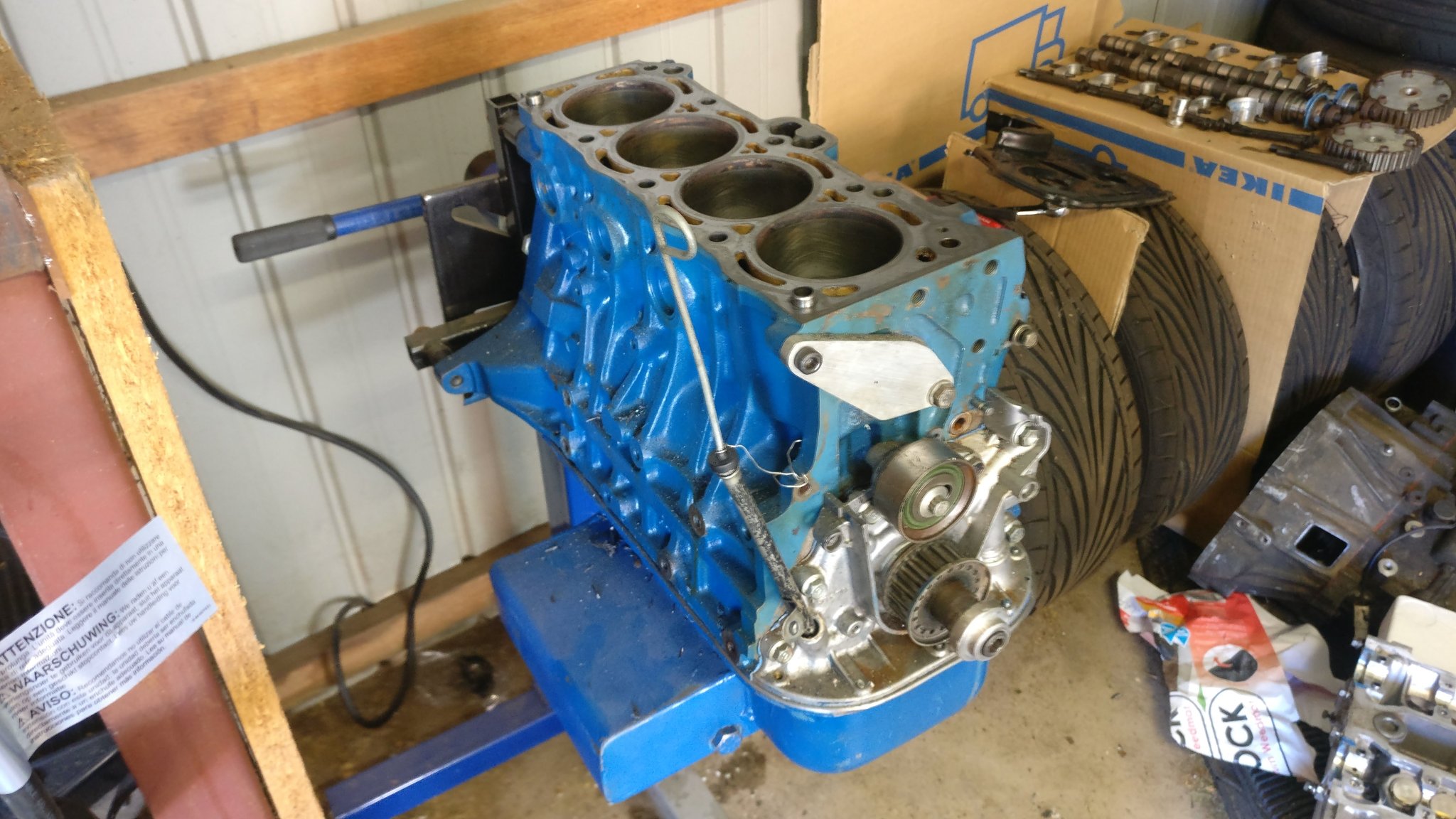

Jag har lämnat in toppen till en verkstad för att se till att allt sätts ihop som det ska, och jag har tagit av toppen från motorn vars block jag ska sätta den nya toppen på. Den har tidigare suttit i en båt vars klass använder original 4AGE så jag antar att detta är för att man inte skall öppna upp motorn. Hur som helst kändes det som ett bra och symboliskt steg att klippa av den. :)

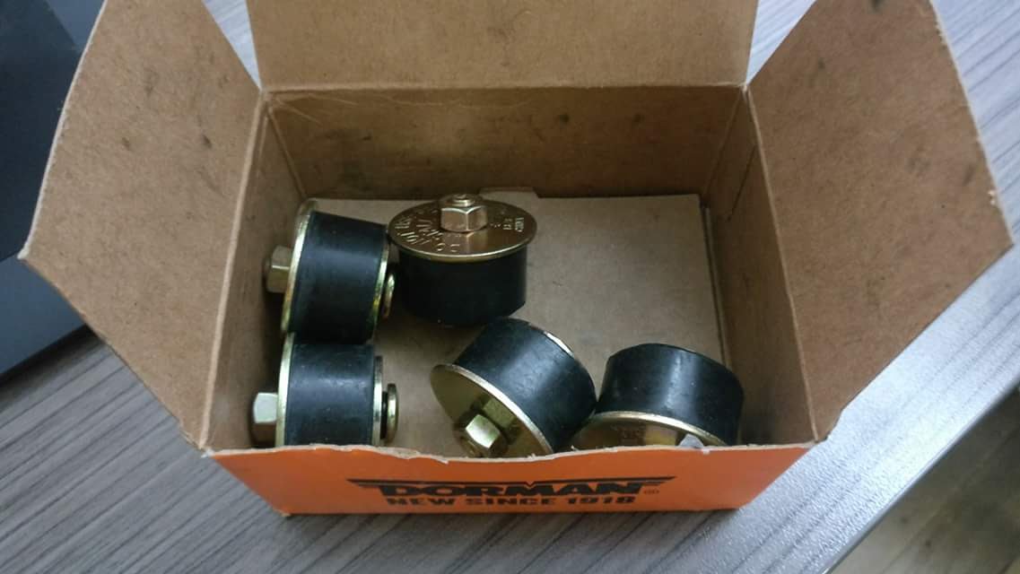

Bestämde mig också för att försöka bli kvitt olje-läckagen en gång för alla så jag kopplade tillfälligt bort oljekylaren, tätade om oljetråget, och framför allt tog äntligen bort fördelarjäveln och plugga igen hålet i toppen med en av de här. Och nu verkar det som om för första gången i mitt ägande, den inte läcker någon olja! :clap: Lagom till det börjar bli dags att riva ur motor och låda.

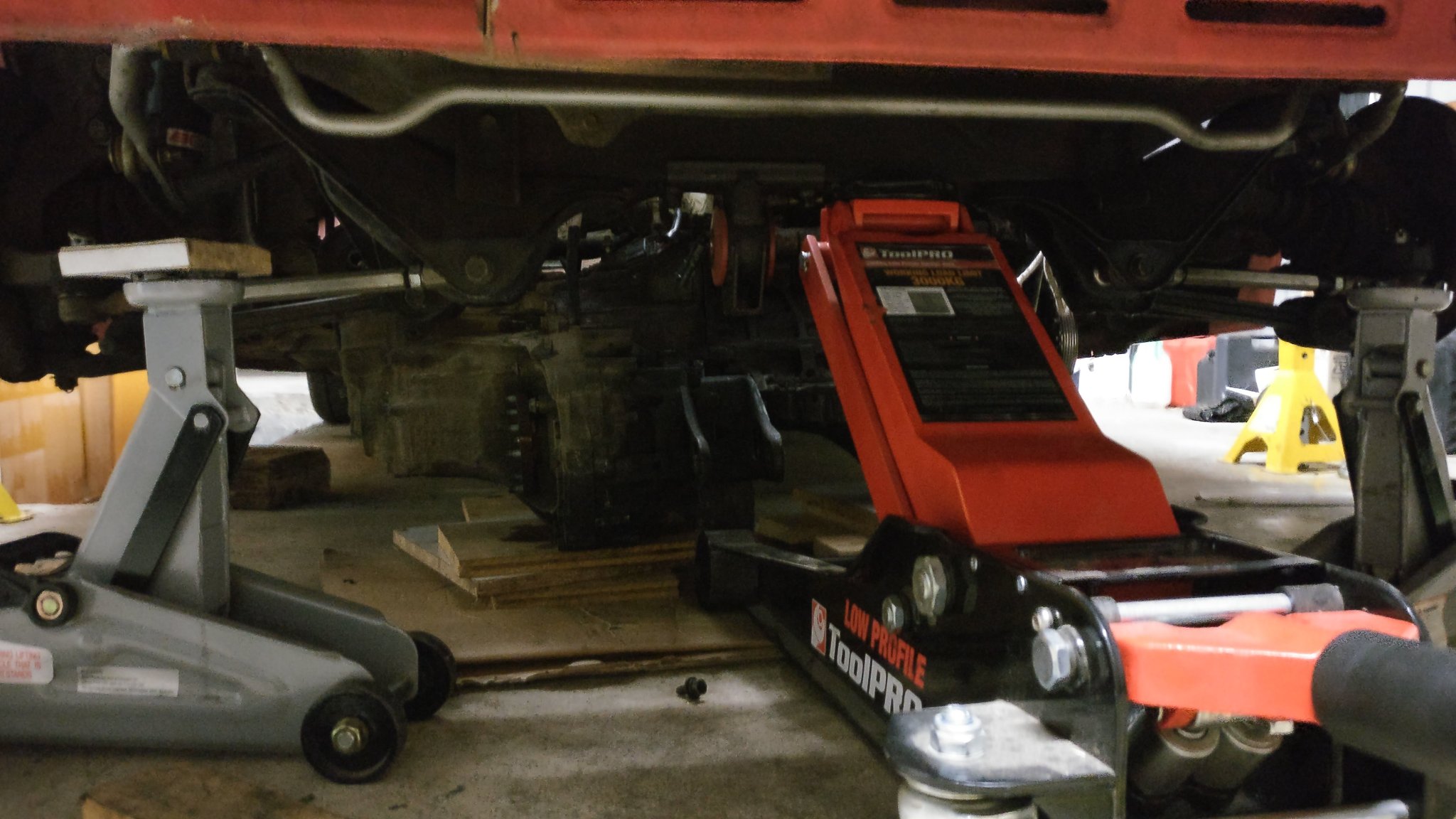

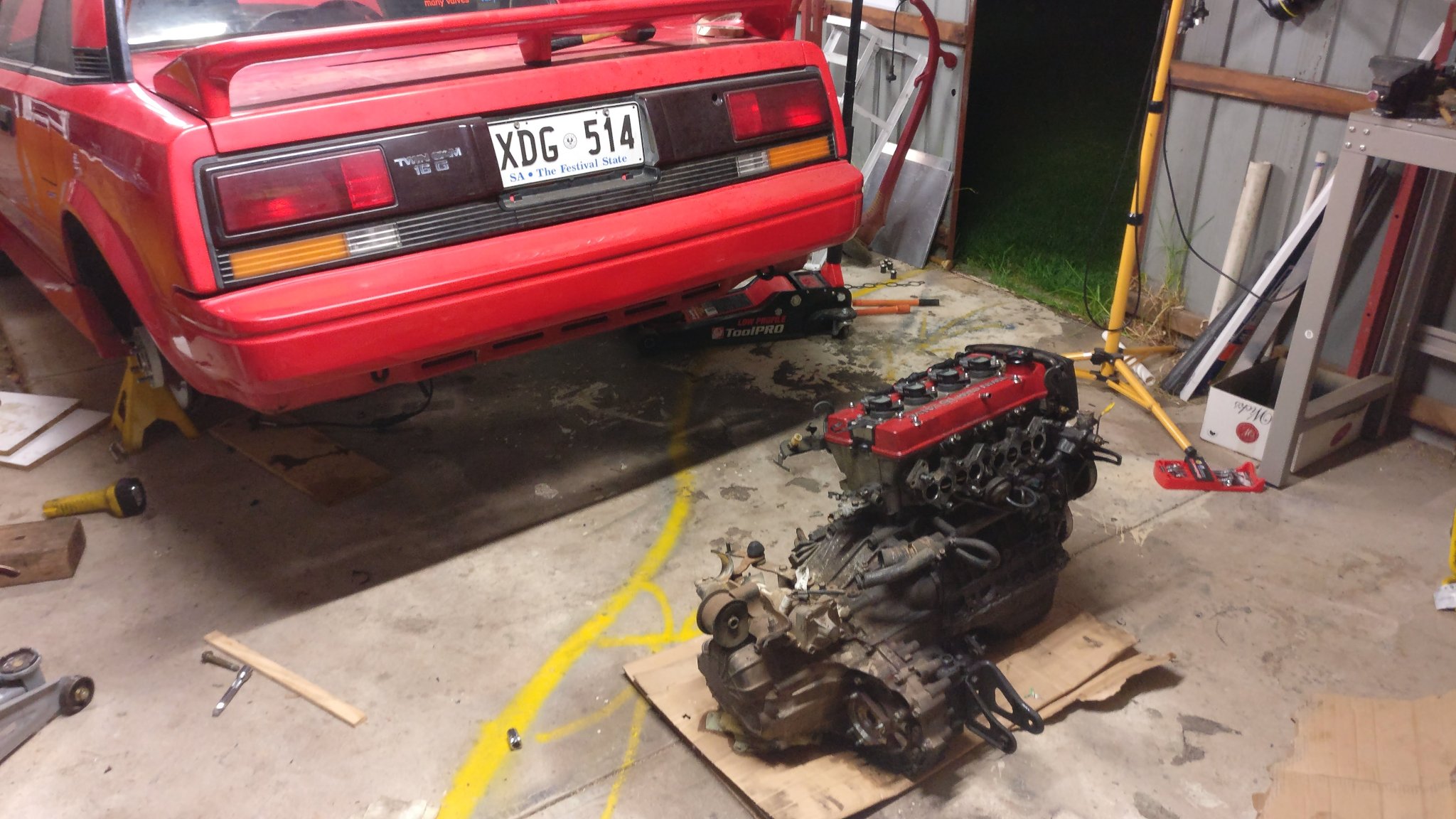

Första gången jag rivit ur en motor själv och det gick faktiskt riktigt smidigt även om det tog en heldag. Hade egentligen tänkt hyra motorlyft men blev ivrig och improviserade fram min egna lösning genom att ta av hjulen bak, och sänka ner bilen så lågt att motorn i princip stod på golvet på några träbitar, sen lossa fästena och hissa upp bilen. Funkade kanon!
Nu ska jag se över vad som kan snyggas till i motorutrymmet samt plocka över massa grejer till den nya maskinen sen ska den förhoppningsvis hitta in i bilen istället.

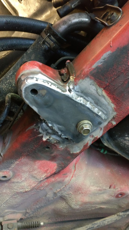

Upptäckte att främre motorfästet spruckit i chassit så jag behöver hitta någon lösning där dock innan jag petar i den.

Har du hittat något bra knep för motorfästet, när det begav sig för mig fick jag skjuta upp det på framtiden & blev påmind om det nu. Bussningar till hela bilen gick att ordna men inte nya till motorfästena.

Plomberingen är (eller var) väl antagligen till för att den har använts i en klass där man då ahr besiktigat motorn och sedan plomberat för att ingen otillåten modifiering ska förekomma, om man bröt plomberingen måste den alltså besiktigas om. (Vilket du skiter fullständigt i :)

Gällande motorfästet kom en kollega som jobbat som svetsare över och svetsade i en plåt för fästet. Såg ut såhär innan jag slängre på färg över det.
Glenn skrev: mån 09 apr 2018, 00:34:28 Plomberingen är (eller var) väl antagligen till för att den har använts i en klass där man då ahr besiktigat motorn och sedan plomberat för att ingen otillåten modifiering ska förekomma, om man bröt plomberingen måste den alltså besiktigas om. (Vilket du skiter fullständigt i :)
Ja precis, det stämmer. Motorn användes i en båt faktiskt där original bigport var enhets-motorn. :)

Jag missförstod, trodde det var motorkuddarna som torkat ihop & spruckit för dig. Såg ut att ha blivit ordentligt åtgärdat.
