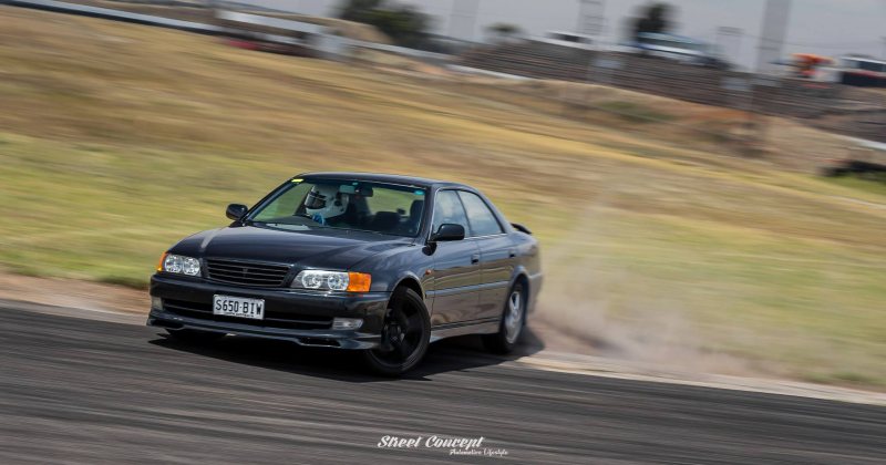

Chaser JZX100 1997:
Efter ett par år började drifting-suget att ta fart igen så jag införskaffade mig en kärra jag tänkte använda till det. Gjorde några lättare modifieringar (behövs verkligen inte mycket på dem) och körde 3-4 driftdagar med den innan de började dra iväg i värde och jag insåg att den nog är lite för fin (och kostsam) att åka och sladda med, så sen dess har den främst agerat stekbil och bergsvägsabstinens-fix när MR2an inte varit körbar.
Drivlina:
1JZ-GTE VVTi
R154-låda
Blitz front mount intercooler
GFB Boost controller (10/14psi)
Podfilter
3" från turbon med en TRD-slutburk
Chassi:
Cusco Coilovers av okänd modell
KTS krängningshämmare fram/bak
KTS Triangle brace
Spacers i styr-racket för ökad styrvinkel
JZX110 caster-armar
Interiör:
Bride Brix 1.5
"Drift button"
Framtidsplaner:
Åka runt och mysa

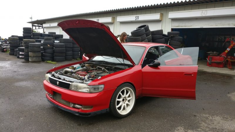

Chaser JZX90 1995(?)
I somras blev det dags att ta driftingen till nästa nivå så en bil införskaffades på Ebisu i Japan och jag åkte dit och driftade i en vecka på väg tillbaka från Sverige i Augusti. Det var en otroligt givande och lärorik upplevelse och bilen tog gladerligen emot en hel del stryk utan att klaga.
Drivlina:
1JZ-GTE (non-VVTi)
R154-låda
HKS2835 Turbo
Oljekylare
Eftermarknads ECU (fram tills den blev stulen)
2-way LSD
Chassi:
Helbur
KTS/Cusco-coilovers
Ikeya caster-armar
Spacers i styr-racket för ökat styrutslag
Framtids-planer:
Leta fram ny ECU eftersom det var inbrott i den för ett tag sedan och den blev knyckt.
Annars bara piska den tills något går sönder, fixa, piska, fixa, piska förhoppningsvis.

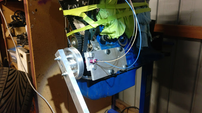

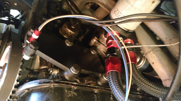

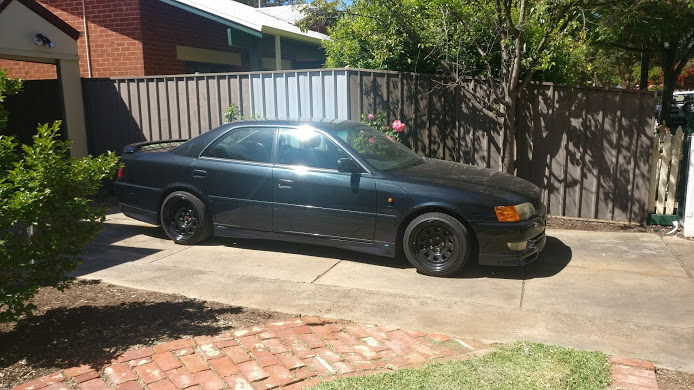

Jobbar ganska mycket nu så händer inte så mycket i garaget som jag skulle vilja. Men idag blev det iaf äntligen provkörning av MR2an efter flera månader på pallbockar. Har länge haft strul med signalen för fördelaren till sprutet så gav äntligen upp det och investerade i ett triggerhjul och en hall-sensor. Det blev en ganska kostsam och besvärlig historia men förhoppningsvis behöver jag inte oroa mig mer för det framöver.
Vid provturen konstaterades det att det fortfarande läcker olja från sandwich-adaptern och sannolikt från sumpen också efter att jag behövt "modifiera" den lite för att triggerhjulet inte ska ta i. Även om det ser ballt ut så har nuvarande placering av oljekylaren uppe i huven inte varit så framgångsrik så jag tänkte komma på en bättre lösning till oljekylning och försöka råda bot på oljeläckagen en gång för alla nu framöver.
Prototyp av fäste för givaren på nya motorn som ska i så småningom:
Laserskuret slut-resultat:
Man får vara lite kreativ när man ska kolla tändningen med startmotorn och tjejen inte är hemma:

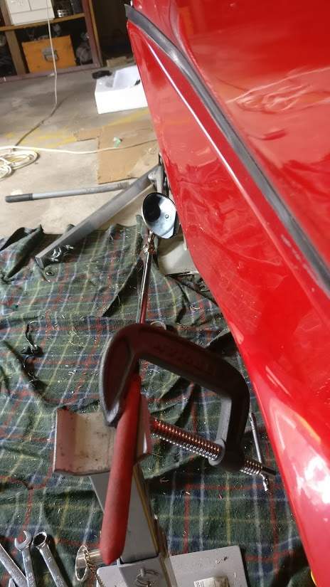

Provmonterade mina stålfälgar på Chasern mest på skoj. Ser grymt stekigt ut men de sitter för långt ut för att jag ska våga åka runt med den så tyvärr.

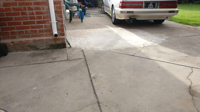

En vettig diff till Soarern skulle inte skada :wtf:
