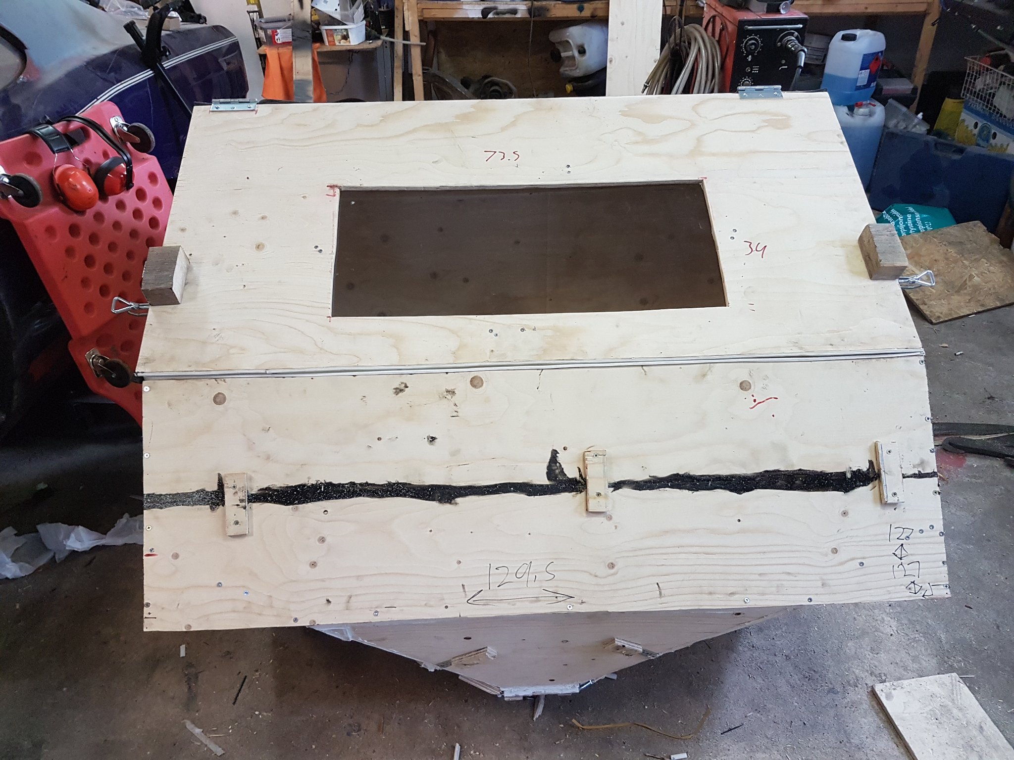

Har stått stilla ett tag. Dyr hobby så har blivit mycket efterforskning så länge, lagat annan bil osv. Men var börjat rassla lite i verkstaden igen nu när ekonomin ser lite bättre ut(väldigt lätt hur det springer iväg). Byggde ett blästerskåp lite snabbt, första gången jag leker mer seriöst med träd så det är jänkemått här och där. Inte det vackraste jag har skådat.. men kommer vara funktionell. Glaskulor och aluminiumsilikat blir mediumet. Ska blästra bakaxeln som är den rostigaste delen på bilen, sedan byta ut dom flesta bussningarna till poly. Kolvar och stakar ifrån jänkelandet har kommit också.
Införskaffat även en 205 bakaxel när jag insåg att det var en öppen på min.
Äntligen händer det något..
