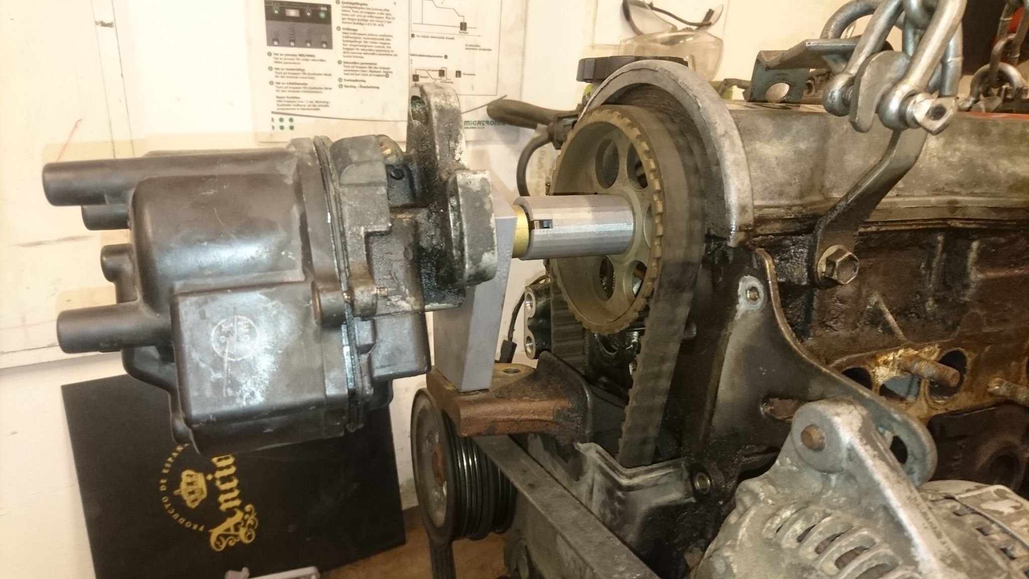

Så efter lång tid och massa skolarbete så tänkte jag summera lite av att småpyssel jag gjort.
Har insett att detta motorbyte blev ganska mycket mer jobb än om jag hade bytt till en 4age direkt, men va ju även lite utmaning jag var ute efter så är väl bara att bita i det sura äpplet.
Brandväggen kommer efter lite mätningar väldigt nära, vilket då blir att jag behöver flytta fördelaren (vilket jag redan visste) men även vatten/termostathuset. Eller kort sagt allt på baksidan av motorn som syns här:

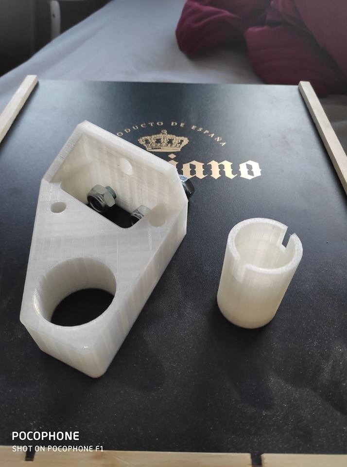

Som tur vad så har jag fått tag på en 3d skrivare så har gjort ett utkast för fördelarfäste för att infästa fördelaren på framsidan av motorn via gamla motorfästeshållare för att då koppla in direkt på kamremhjulet.
För att få det centerat(va väldigt svårt att mäta) så itererade jag fram det via att skriva ut mäta->skruva ut på nytt ca 8 exemplar.
Men har nu hittat bra passning tror jag:
Planen var att göra infästningen i metall och via det här egentligen bara ta ut formen för att sedan skicka till något ställe för att cnc-ut delarna.
Men inte hittat något stället som gör detta och kostnaden om jag väl hittade ett ställe verkar springa iväg.
Så kollade runt lite på filament till 3d skrivare och tänkte chansa på att printa det i Nylon som har bra glid/slitage egenskaper och är kemisk och värmebeständigt.
Så blir spännande och se om det kommer hålla.
Funderar dock på hur tändningen kommer bli baklänges på fördelaren, om detta kräver att jag ändrar min tändordning på tändkablarna?

Du måste flytta om tändkablarna så tändföljden blir rätt, men det borde funka lika bra baklänges tycker jag.
Jag kan ordna cnc-fräsning. Maila mej om det är intressant. spiidfriik@hotmail.com

Även 3d printat om en slutgiltig version i förstärkt nylon vilket tål både värme och kemiska saker så ska nog gå att provköra med.
Senare blir det att ta hjälp av Spiidfriik för att cnca något hållbarare.
