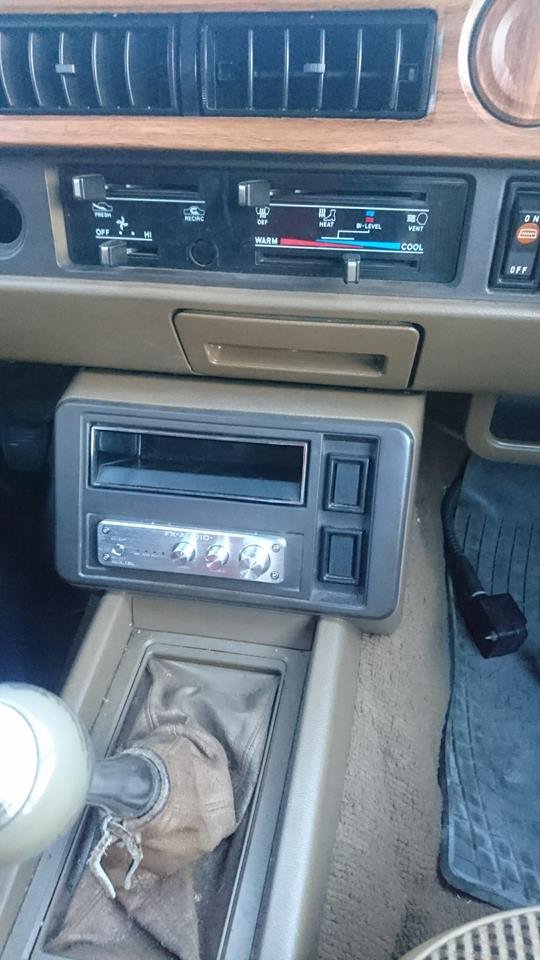

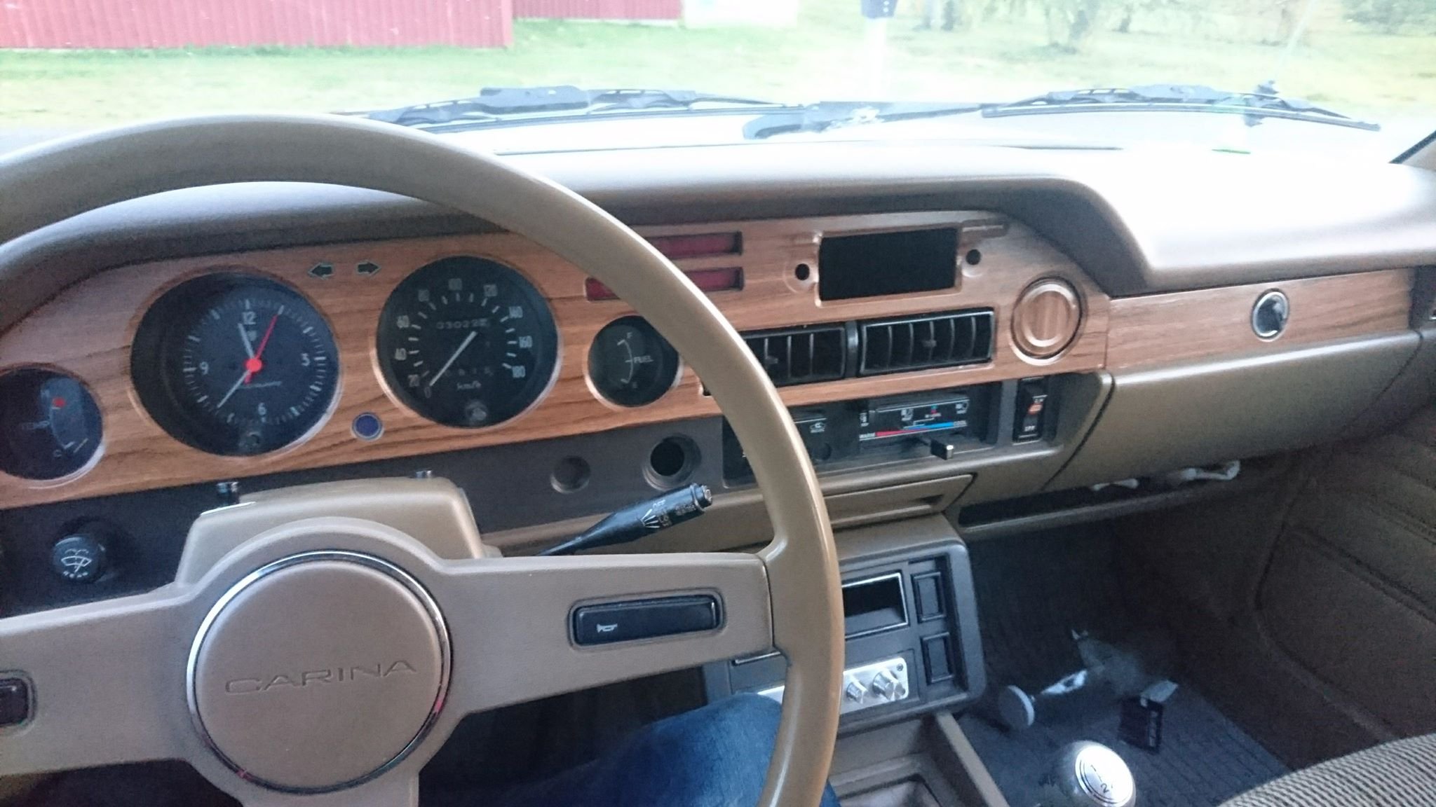

Har haft bilen ett litet tag så redan hunnit göra lite småmods på den.
Så tyckte den "aluminumliknande" plastinstrumentbrädan va lite tråkigt så prövade att klä om den i plast med trämönster för att få lite mer retrokänsla.
Vet inte vad jag ska göra av radiohålet bara... men bli överlag bättre än förväntat! :D
Ville även ha musik men ingen ful modern stereo så köpte en liten förstärkare med bluetooth. ska drivas på 24 volt dock så behöver fixa en stepup till den för att den ska kunna leverera tror jag?

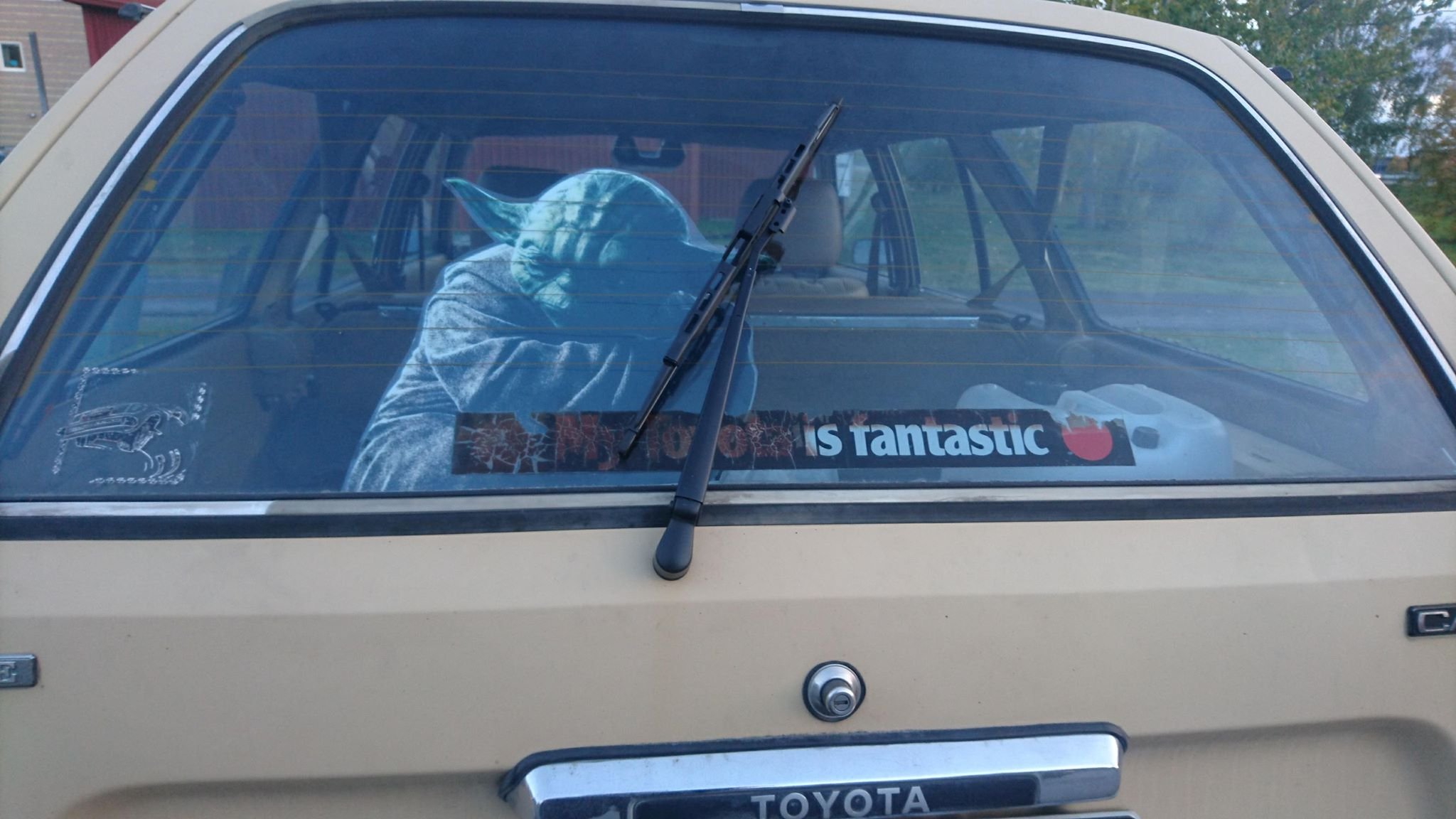

La även till en Yoda i bakrutan, planen är att göra ett litet lasersvärd på vindrutetorkaren så han kan fäktas bort regnet. :roll:
