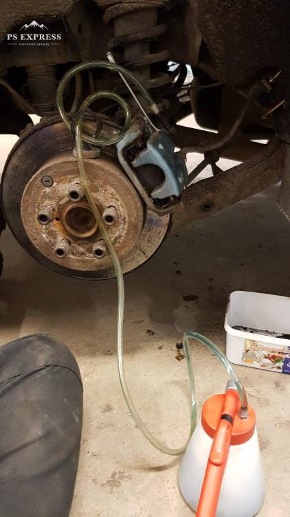

Klart!
Bara att lufta lufta lufta!
Hade problem att få ur all luft, troligtvis för att fronten stod lite högre uppallad än baken.

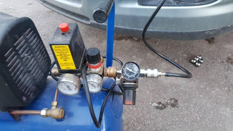

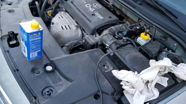

Men varianten med att trycksätta behållaren kändes som det bästa sättet.
Här moddad sp jag kunde koppla den på kompressortanken istället för ett hjul, nedställt till ungefär 2,5 bar övertryck!
