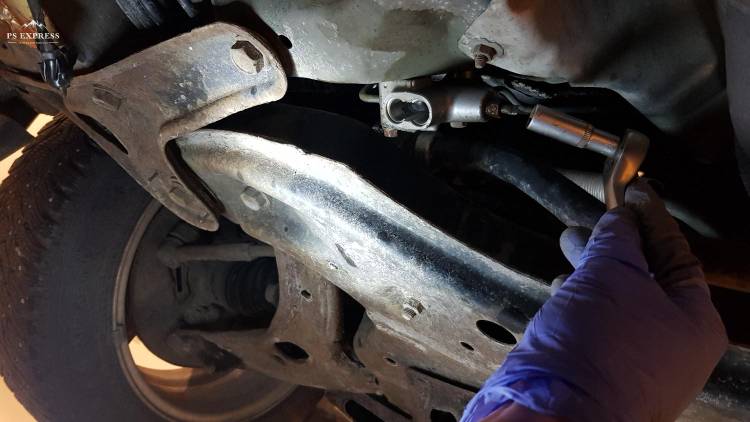

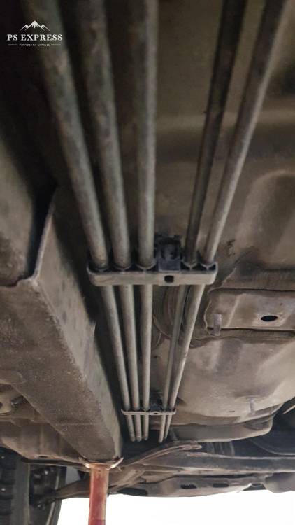

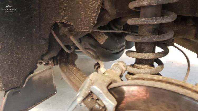

Vänster bak, dåligt bromsrör

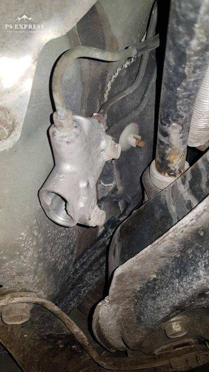

Rördragning synlig hela vägen på vänster sida, på höger sida går den framför bränsletanken bakom en skyddplåt ovanför avgassystemet.
Fram till reducerventil(?) i nederkanten av torpedväggen.

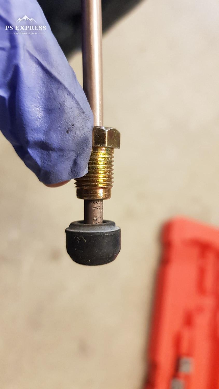

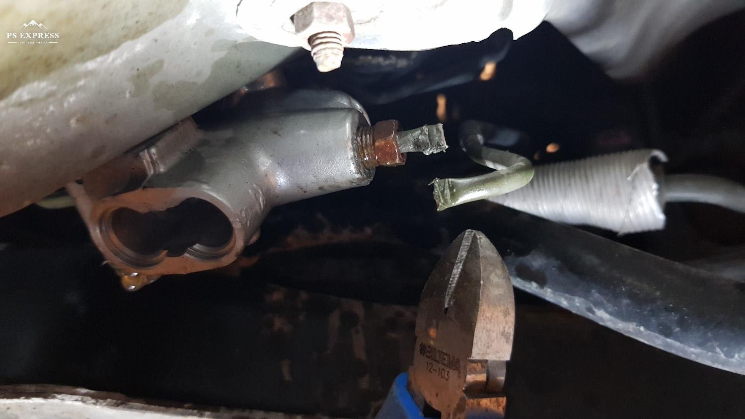

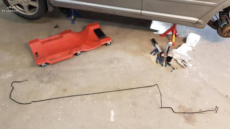

Klipp klipp och jämföra längd mot nytt kopparnickelrör.

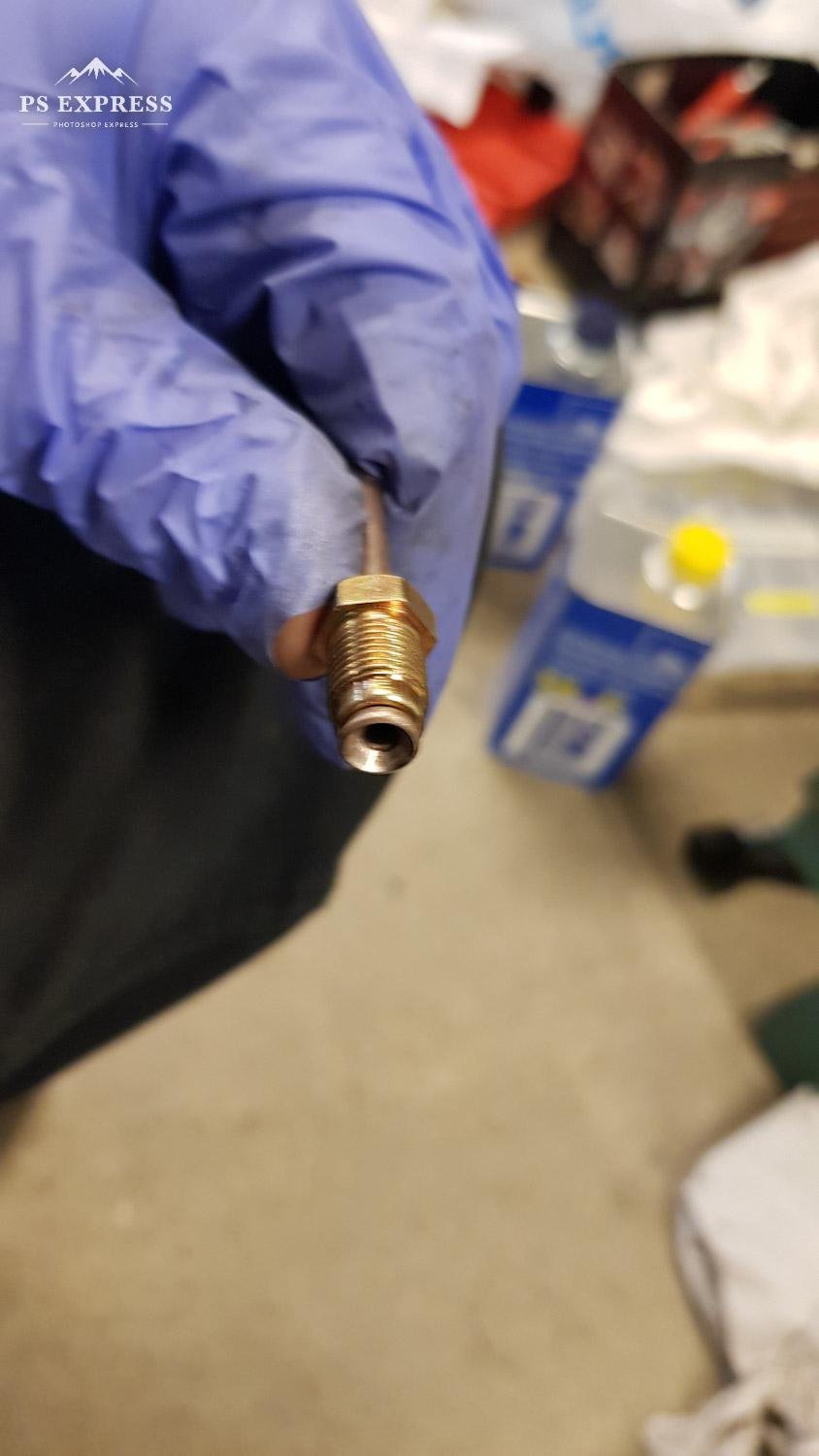

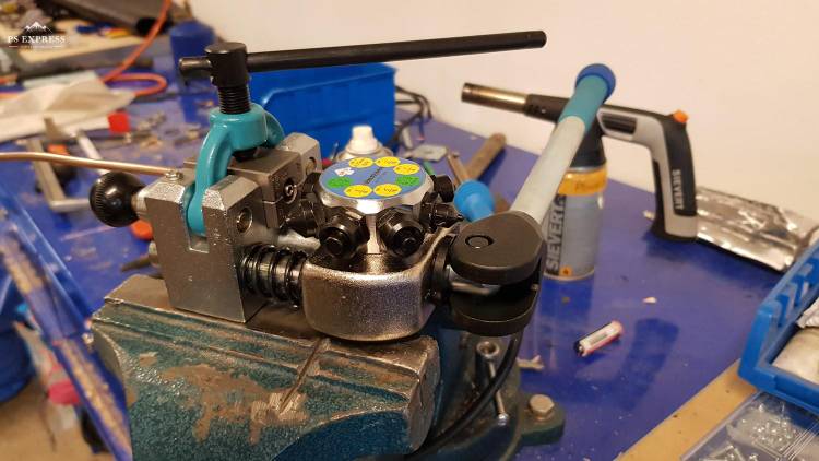

Dubbelkoningsverktyg från biltema.

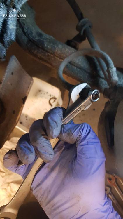

Klipp av gamla rören så mab kommer åt med en ordentlig fast ringnyckel eller än hellre en 6-kantig hylsa!
