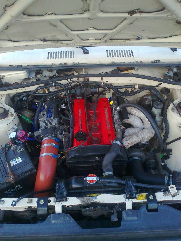

Inlägg av Rikard89 »

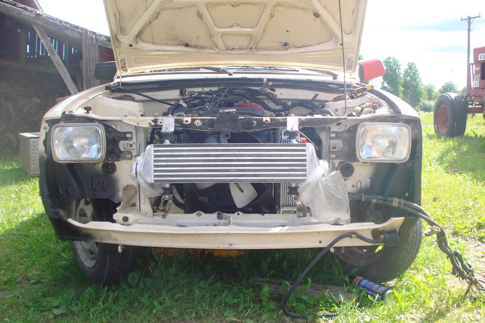

vattenkylare från swiften, intercooler och oljekylare från KL-racing

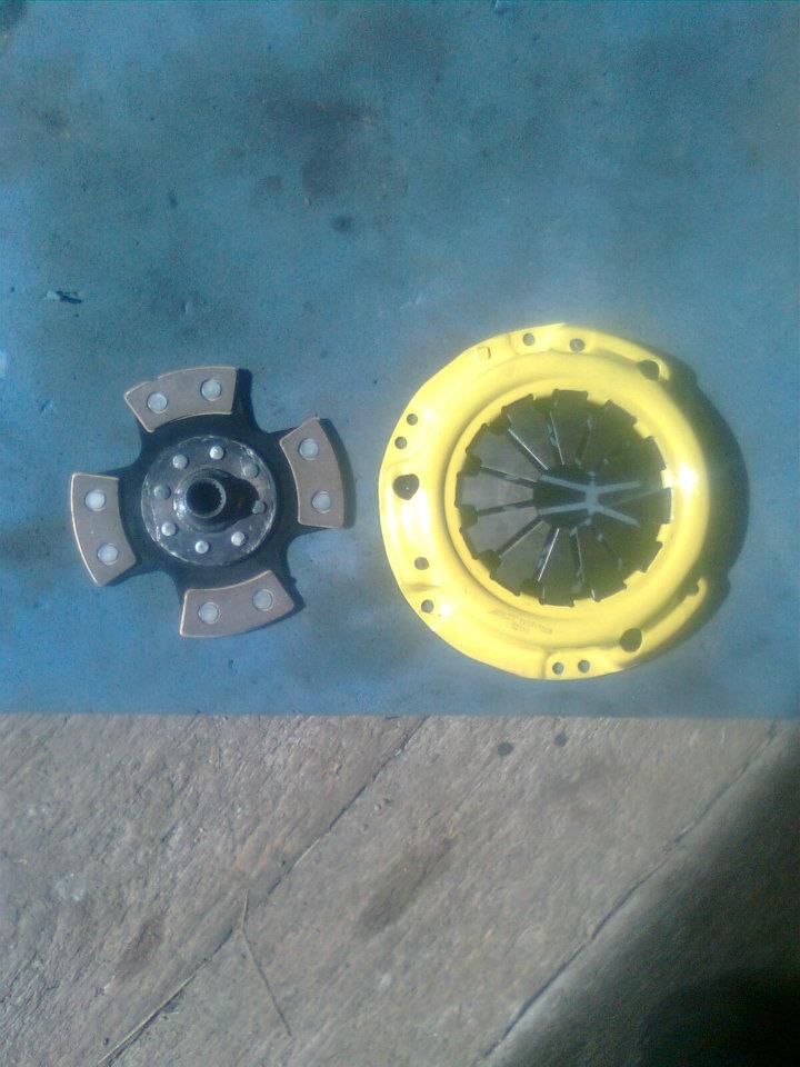

A.C.T tryckplatta och sinterlamell med egentillverkat lamellcentrum...

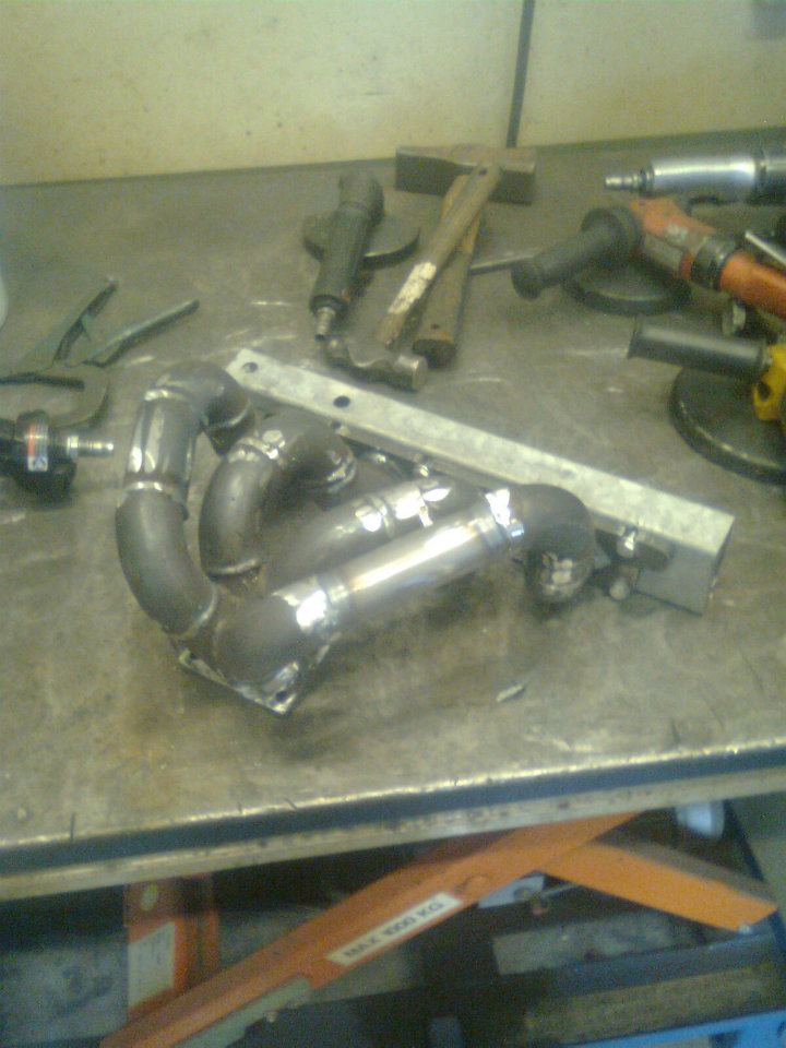

grenrör, tillverkad av delar från grenrör.se

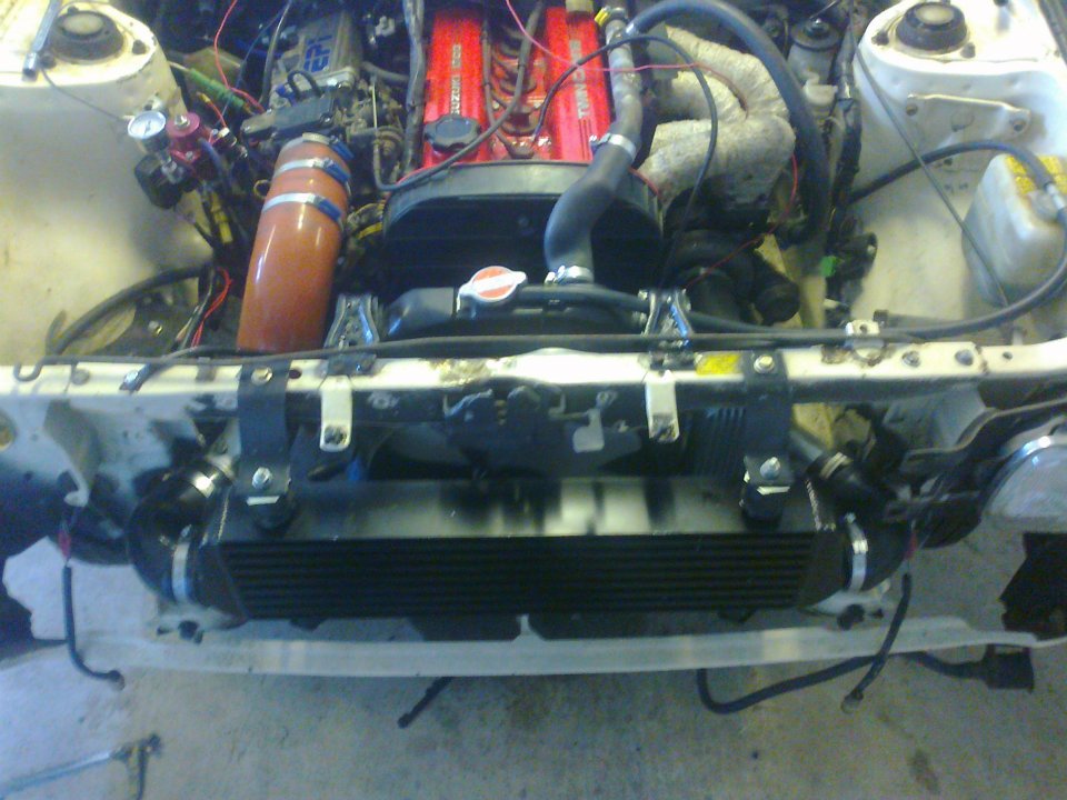

svartmålad intercooler så den inte ska synas. ;)
monterat och klart :)
Jag kör med 0,3 i laddtryck och körde lika med en 02as BMW 325, och dessutom missade jag på 2ans växel... ;)
ser ut som vilken risig starlet som helst, hehe... ;)

Fan va ballt bygge! :thumbup:
Är du klar med motorn? Vad är svagaste länken just nu?
Ska du göra någonting med exteriören?

Hur gjorde du adapterplattan ? skar ut av stålplåt eller ? hur då ? plasmaskärare ?

Fnys skrev:Fan va ballt bygge! :thumbup:
japp motorn är klar och bilen är körbar typ, de visade sig vara bakaxeln som var den svagaste länken... :P Bilder kommer på de...

Glenn skrev:Hur gjorde du adapterplattan ? skar ut av stålplåt eller ? hur då ? plasmaskärare ?
Adapterplattan skar vi ut på mitt jobb i gas skärmaskin och sedan bearbetades den i cnc-fräs. Hålen borrade jag själv.
