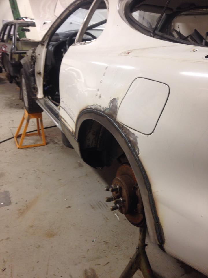

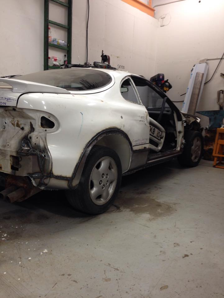

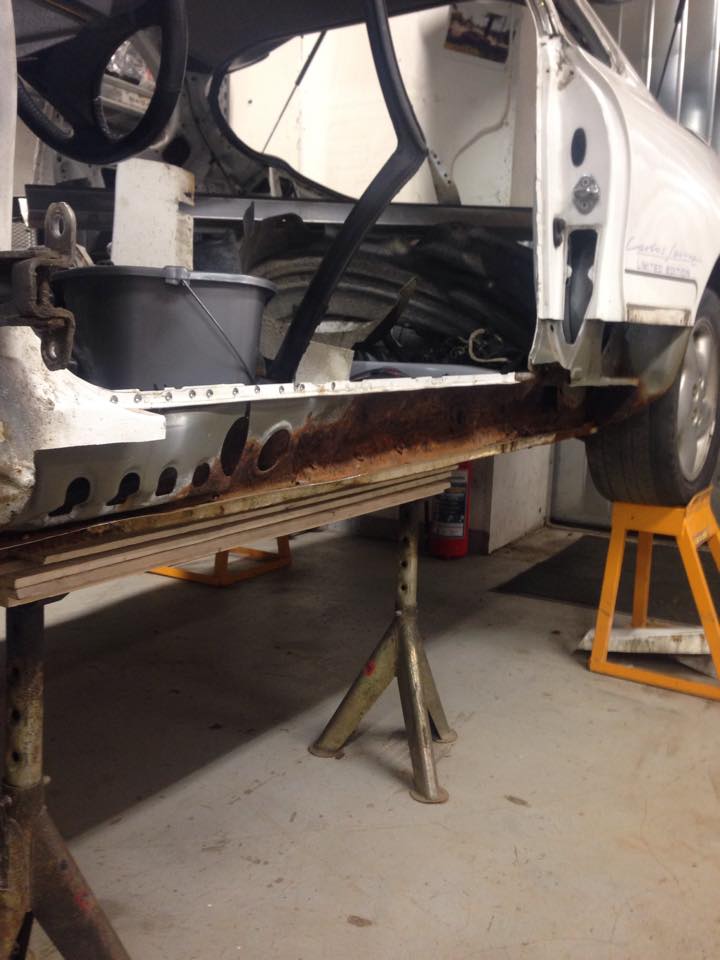

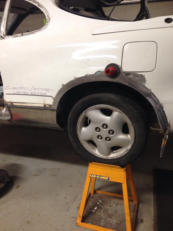

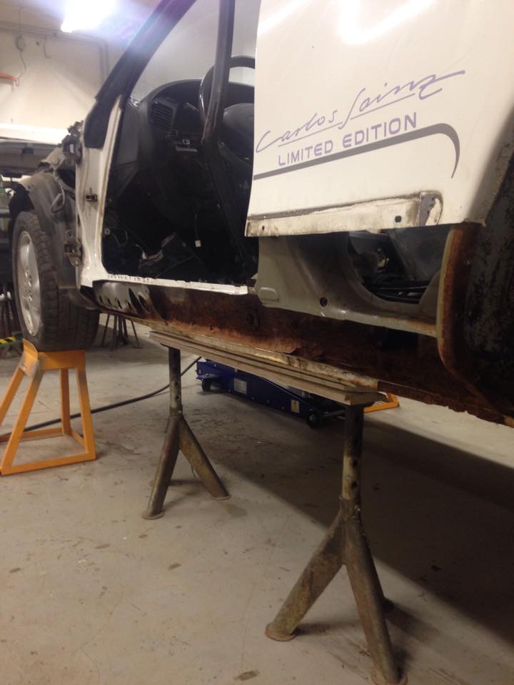

Igår var det dags att sätta kapen i vänstersidan av bilen, lika mycket jobb där som på högersidan =)

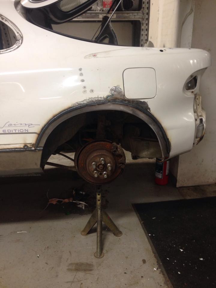

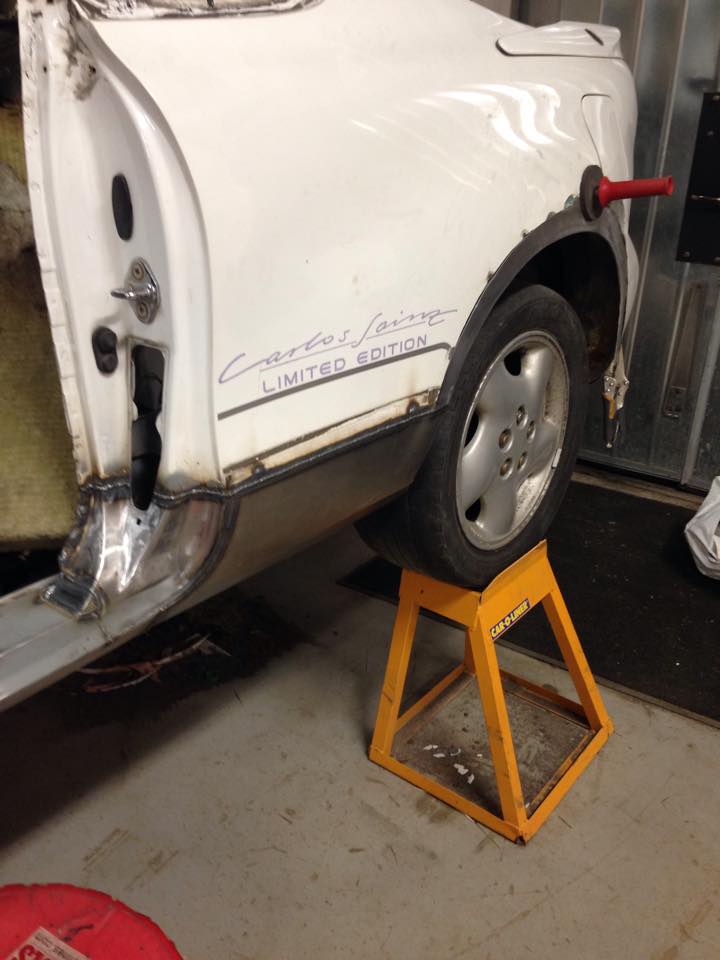

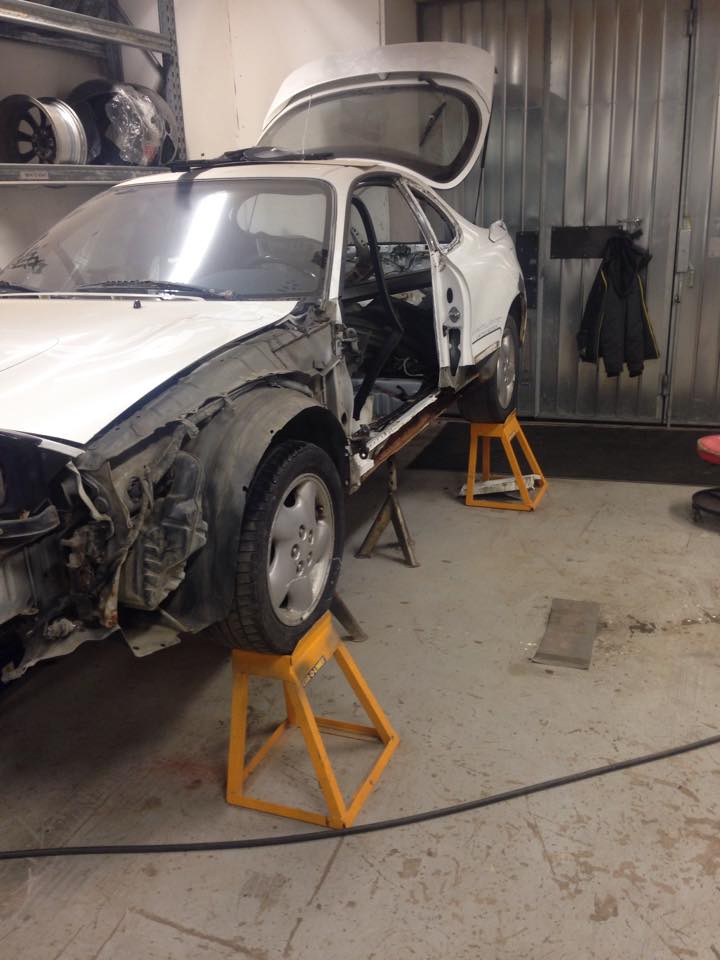

För övrigt så har vänstersidan börjat ta form

Måste säga att jag blir grymt imponerad av dit plåtjobb!
Vart köper du plåten och är det någon speciell plåt som lämpar sig bättre än andra för karossreperationer?

Vanlig 1mm bonnplåt används som är köpt på Ahlsells.

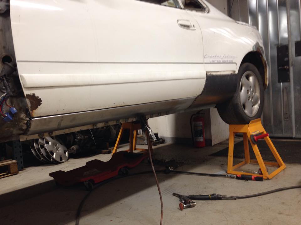

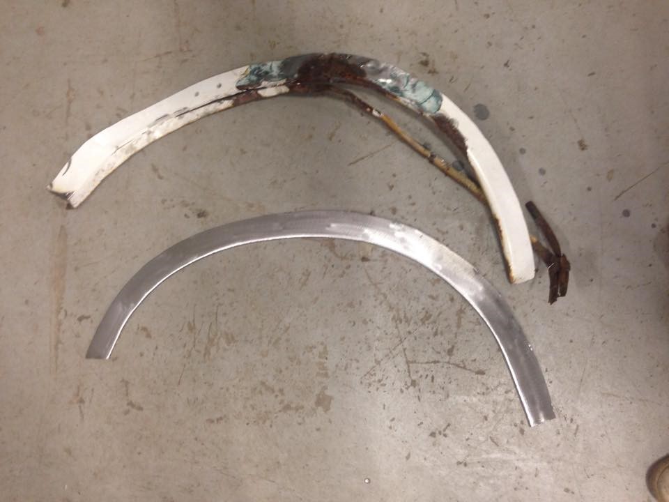

Skärmkant på plats på vänstersidan. Börjar se ljuset i tunneln när det gäller rosten, kvar är lite vänster bak. Lite i hjulhuset. En bit i golvet vid pedalerna. Och sen behövs taket riktas lite då tidigare ägare haft bilen som avlastningsvagn..
Sen när solen tittar fram en helg så kan man rulla ut den för slipning.
