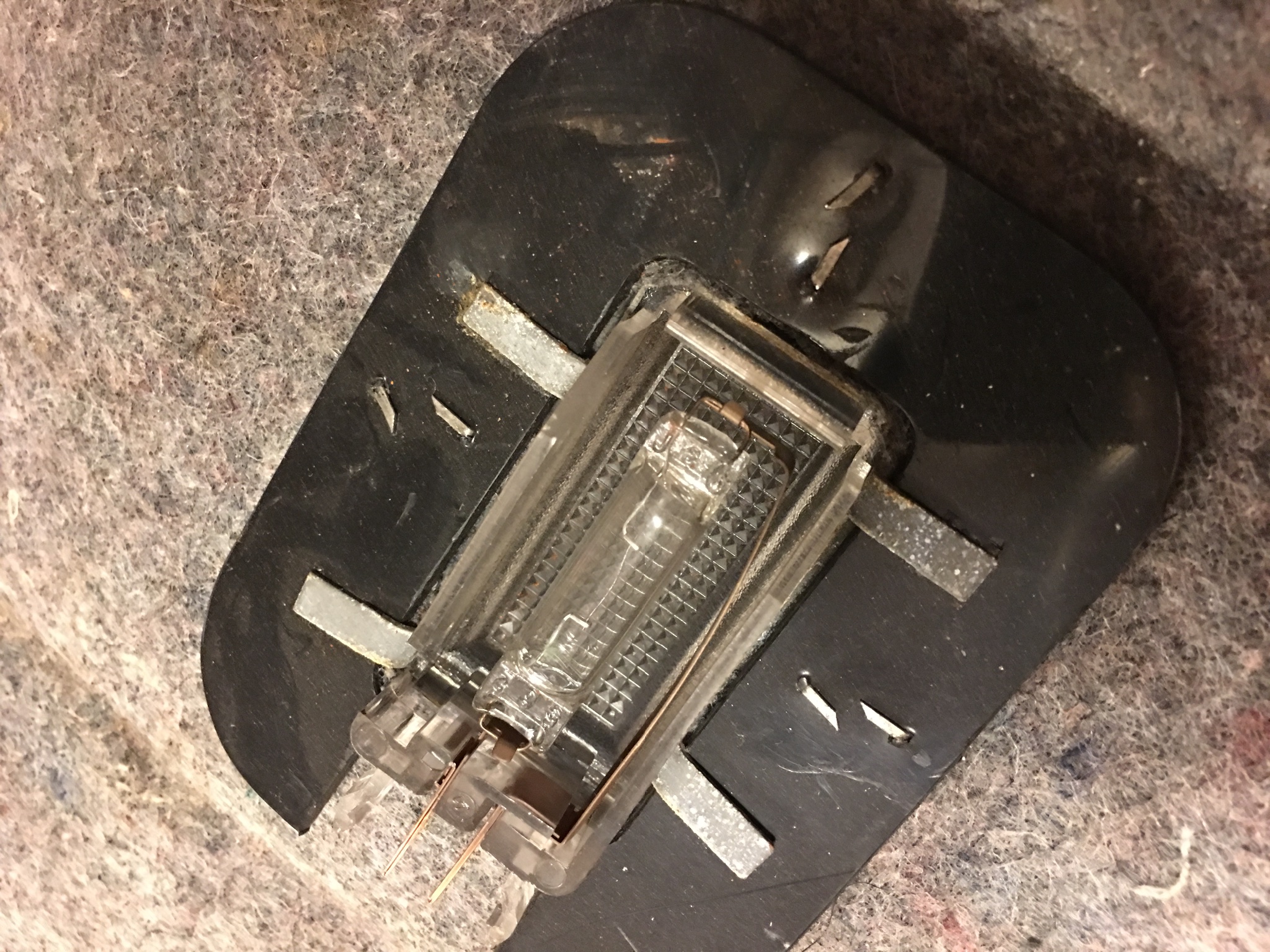

Någon som sett och vet var man kan köpa en spollampa som denna? Värsta fall får jag löda lite, funderar ändå på att löda dit en varmvit ledlampa!

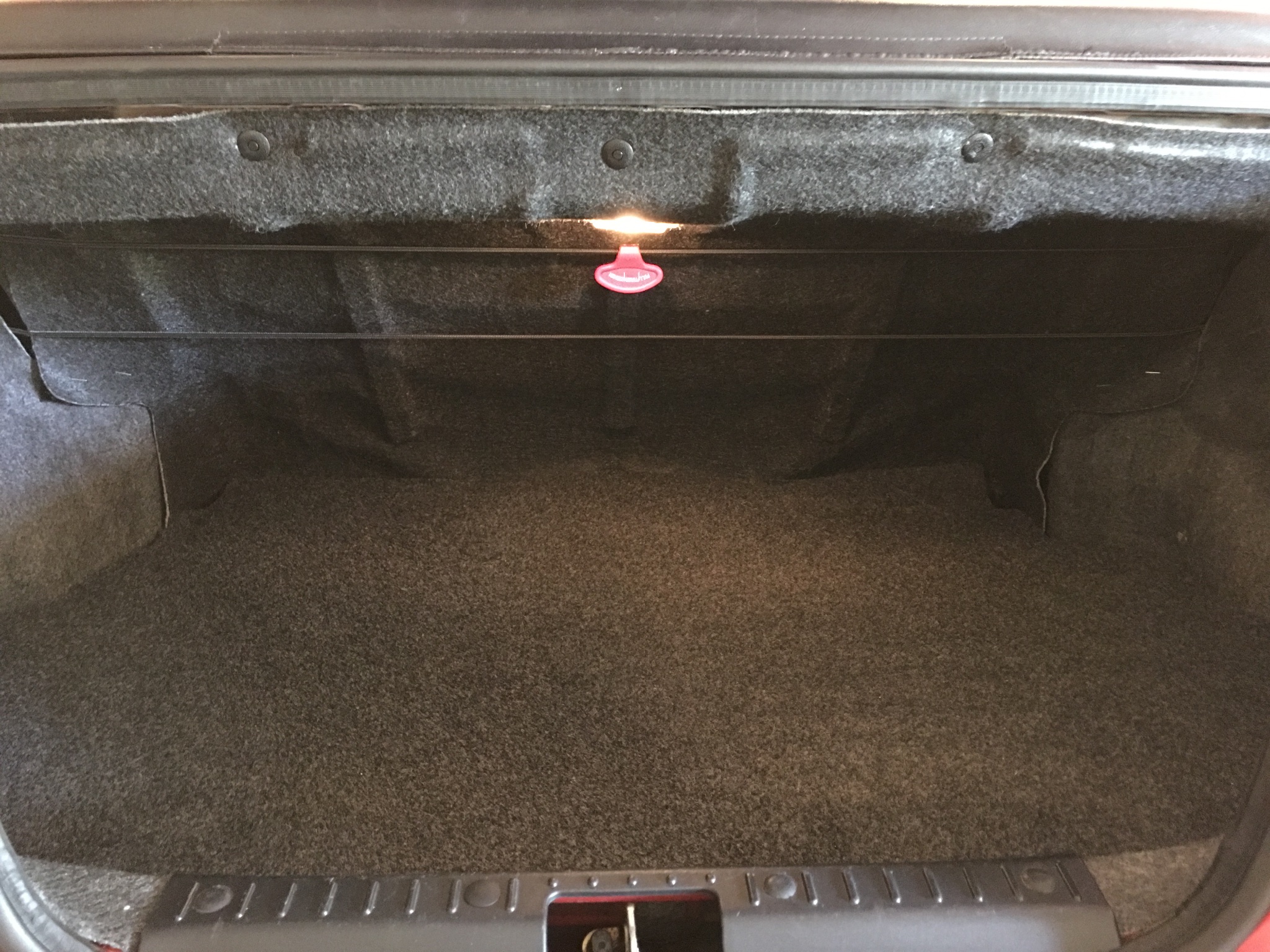

Nu börjar det se bra ut här, lite kvar att pilla med! Böt även gasfjädrar till bakluckan! 8-)

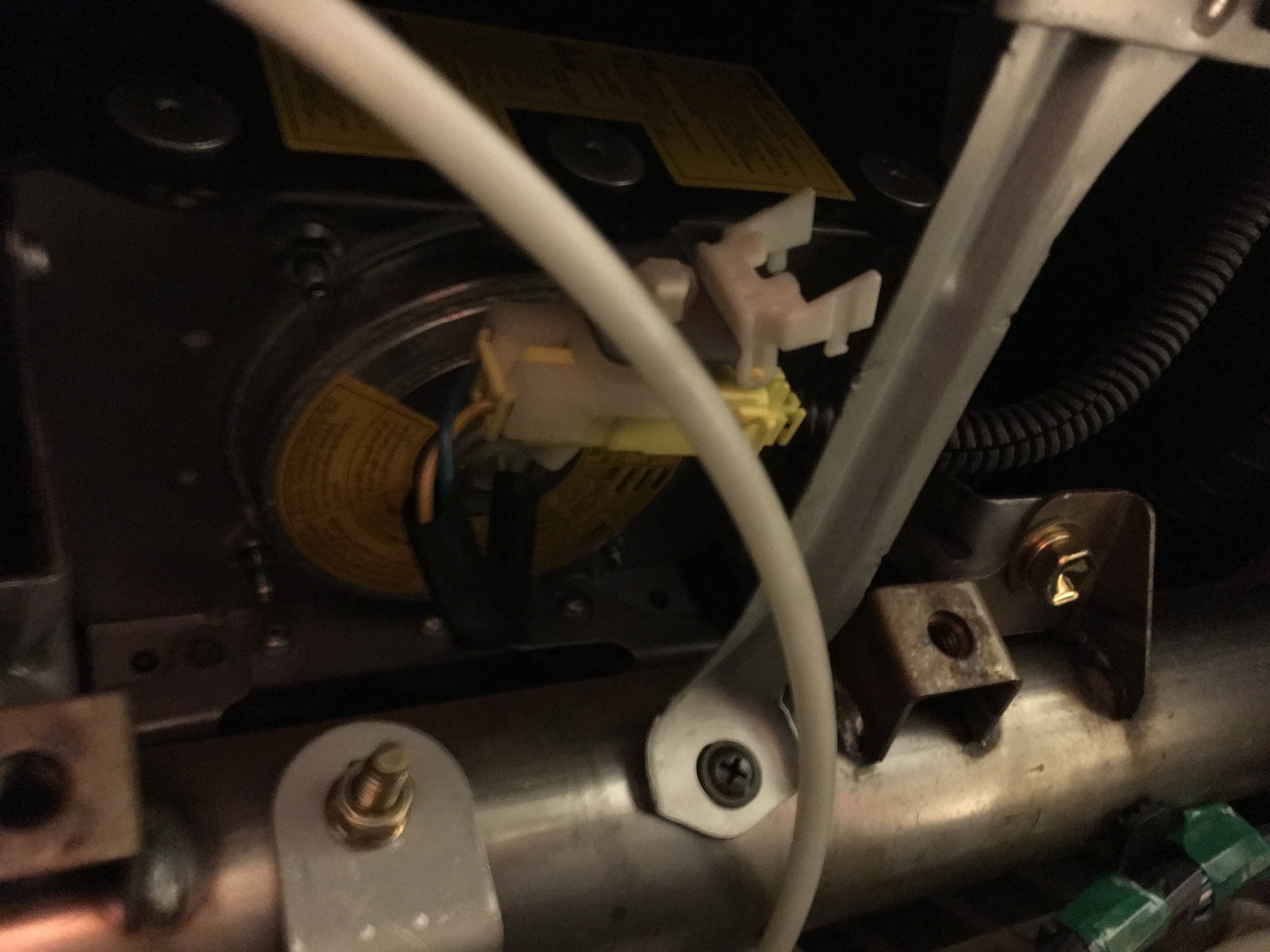

Nu har jag gett mig in på att koppla ur passagerarairbagen, tänkte punkta stegen! Kanske kan hjälpa någon framtida småbarns-toyotanörd. Viktigt att ha respekt för detta jobb även om det är relativt enkelt! Tidsåtgång: 10 minuter + 20 minuter väntan.
* Koppla ur batteriet. (Jag väntade 20 minuter innan jag påbörjade jobbet)

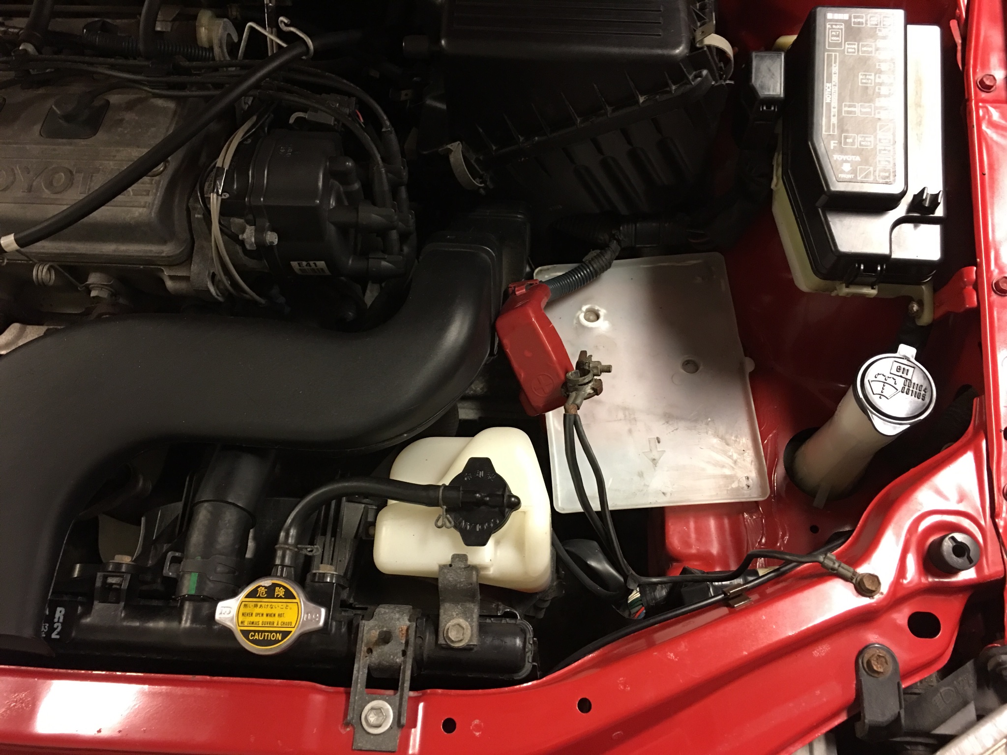

Tog ut batteriet då jag ska köpa ett nytt!

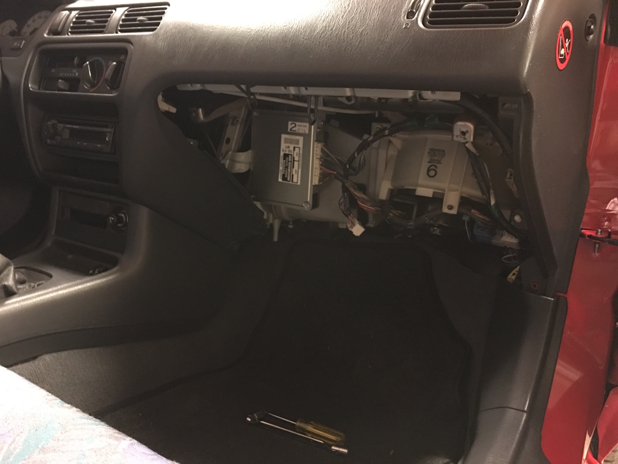

*Montera bort handskfacket.
Sju skruvar på paseon ska bort!
*Lokalisera airbagkontakten och dra isär den. (Sitter med bygelöverfall)
Gul kontakt med vit låsbygel!

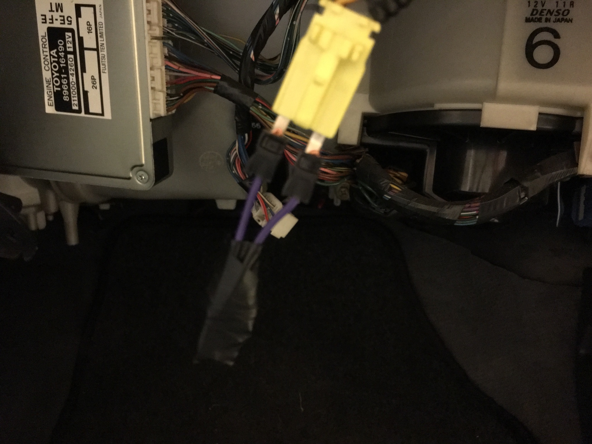

*Montera ett två-ohms motstånd (På de flesta ratt- och passagerarairbags)
Modifierat motstånd för säkrare montering!
*Montera tillbaka handsfacket och på med batteripolen.
Sen är du färdig!

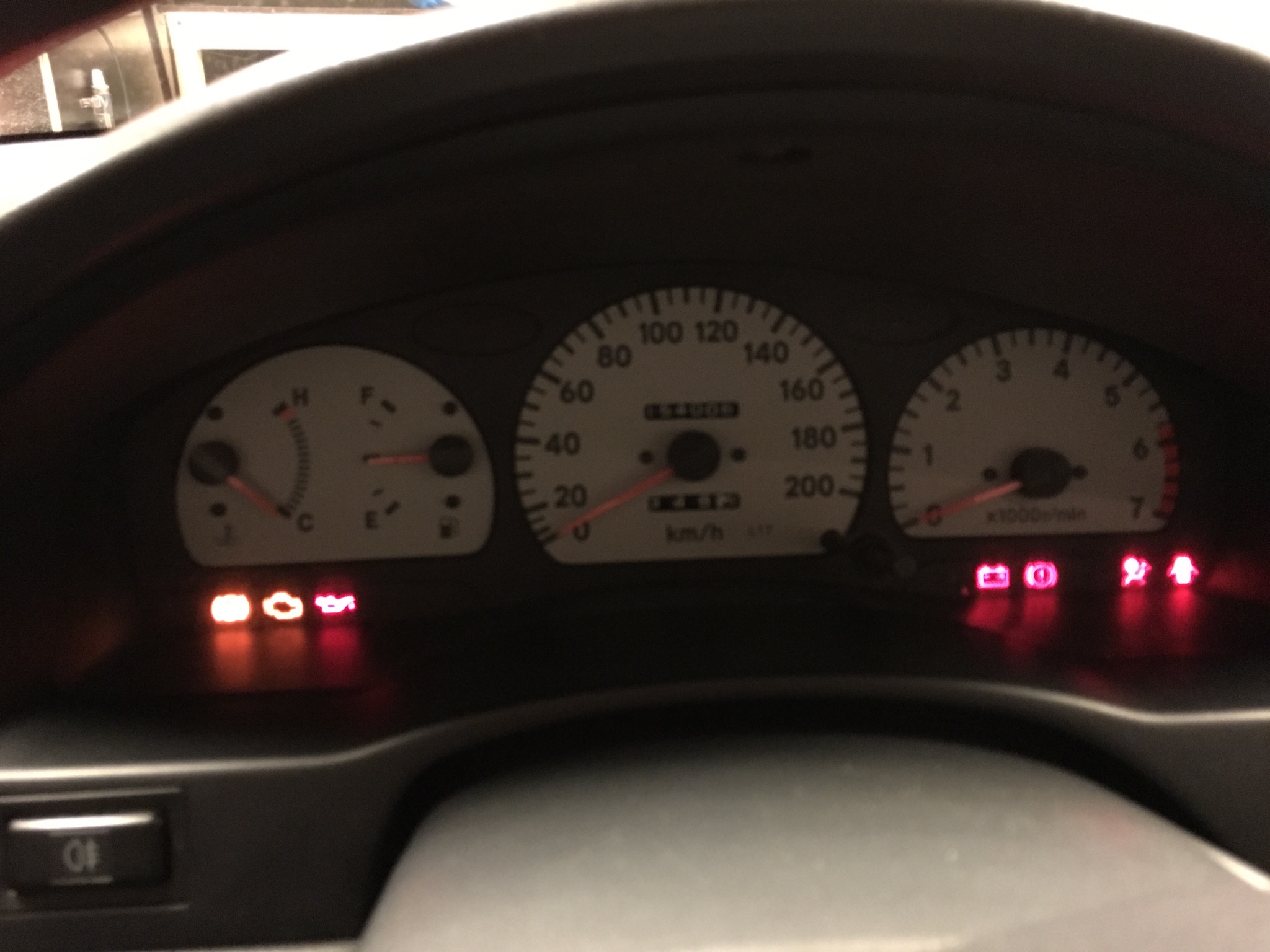

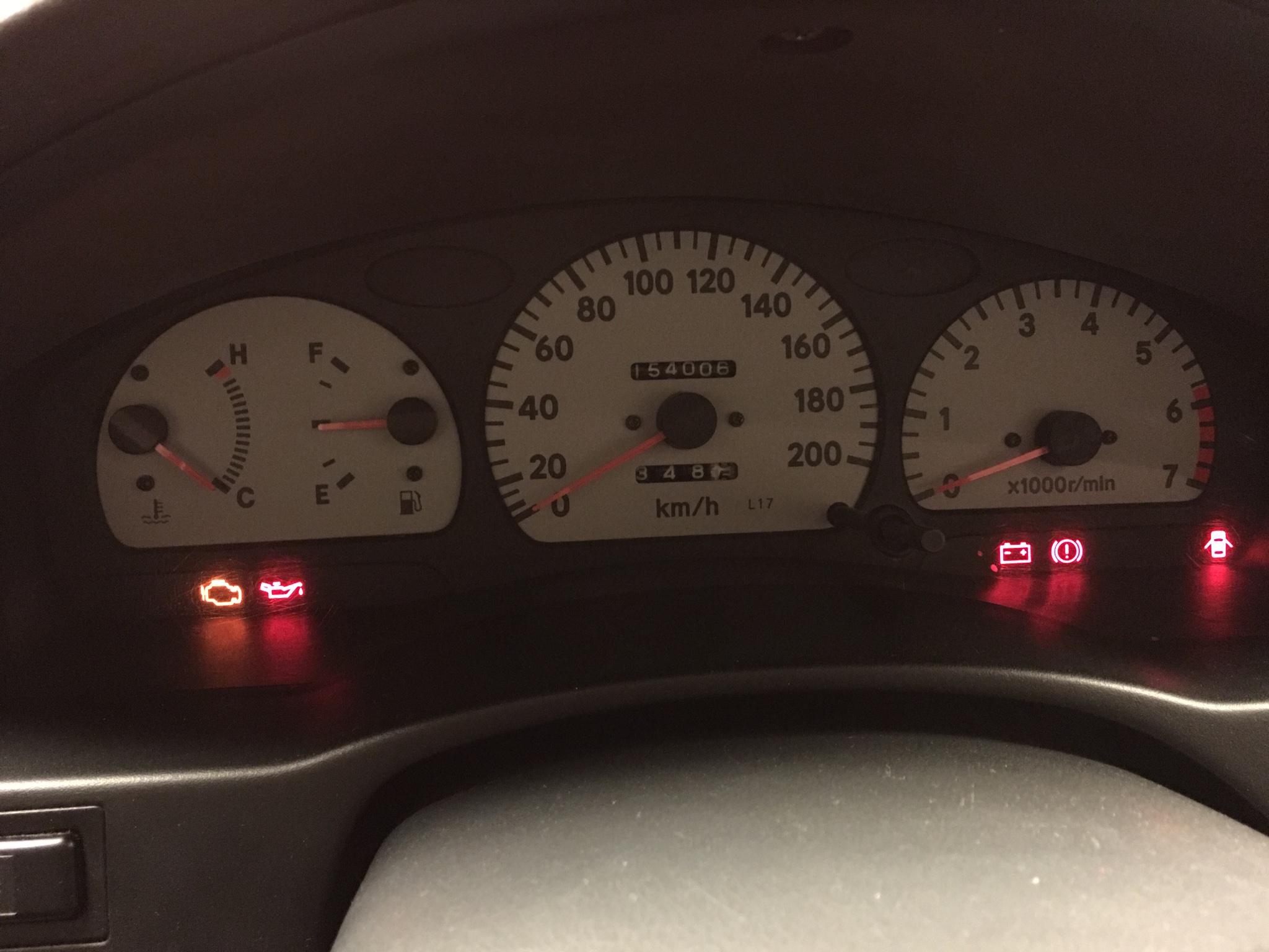

Jag testade att vrida på tändningen när kontakten till airbagen var urdragen, airbag-lampan och abs-lampan lös då!
Abs längst till vänster och airbag näst längst till höger!
Här med två-ohms motståndet (Uppmätt till 2,3 ohm)
Nu är detta lilla projekt klart, nu kan sonen åka säkert i framsätet!

Jag har aldrig sett den lamp"sockeln" faktiskt, riktigt udda.. jag skulle nog också försökt modda in lysdioder, varmvita precis som du skriver, köpte en färdig LED-lampa till interiörbelysningen i celican, den visade sej ha ett mycket obehagligt kallvitt sken..
Angående airbagen skulle jag aldrig vågat slå på tändningen med kabeln urdragen, många SRS-system sätter då en permanent felkod i stil med "lost contact with xxxx" som inte går att ta bort på annat sätt än att man kopplar in en servicedator, GM-bilar brukar exempelvis ha det så. Toyota verkar dock lyckligtvis (för dej) inte ha gjort på det sättet.

Glenn skrev: ons 17 maj 2017, 10:03:56 Jag har aldrig sett den lamp"sockeln" faktiskt, riktigt udda.. jag skulle nog också försökt modda in lysdioder, varmvita precis som du skriver, köpte en färdig LED-lampa till interiörbelysningen i celican, den visade sej ha ett mycket obehagligt kallvitt sken..

Jag har letat efter den där lampan länge, skumt att det inte går att hitta den! Jobbar i båtbranschen och vi sätter in led i många nyproducerade båtar, så vi har provat extremt många sorter! Jag avnvänder och rekommenderar led från båtsystem. Jag kommer använda denna:
https://www.seasea.se/led-spollampa-smd-37mm-8-30v
Jag kände att jag vågade slå på tändningen då jag har en polare som kan nolla felkoderna, måste ändå säga att väldigt många bilar jag meckat med har det räckt med att koppla ur batteriet i ca 20 min (Äldre toyotor, VAG och opel)

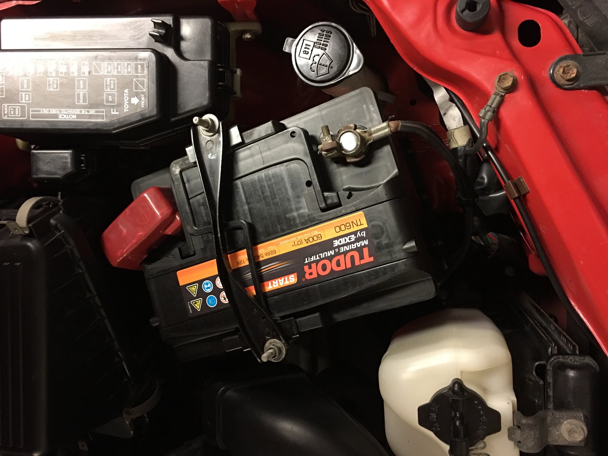

Nu är nytt batteri införskaffat och monterat. Det blev ett Tudor "dual-batteri" med betydligt högre cca-värde än vanliga startbatterier, på bekostnad av omvänd polställning!
Ju högre cca-värde (kallstartsström) destå mer kraft klarar batteriet att ge ut. Väljer man ett batteri som även klarar djupurladdningar så kan man anta att batteriet kommer hålla mycket länge! Köpte även ett till bruksbilen!
600 cca istället för 400, klar förbättring!
