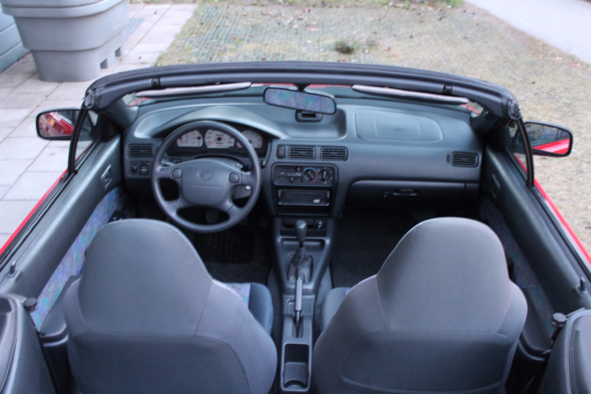

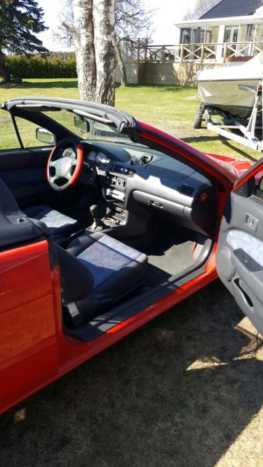

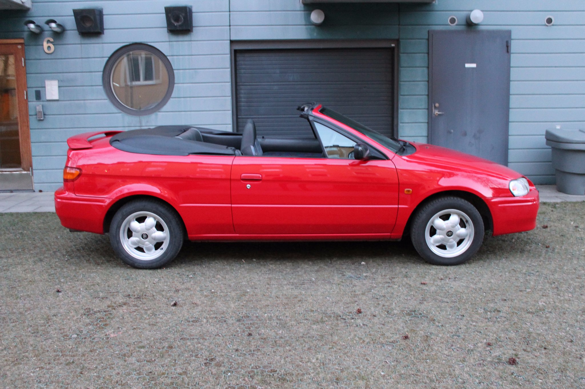

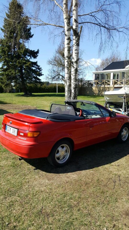

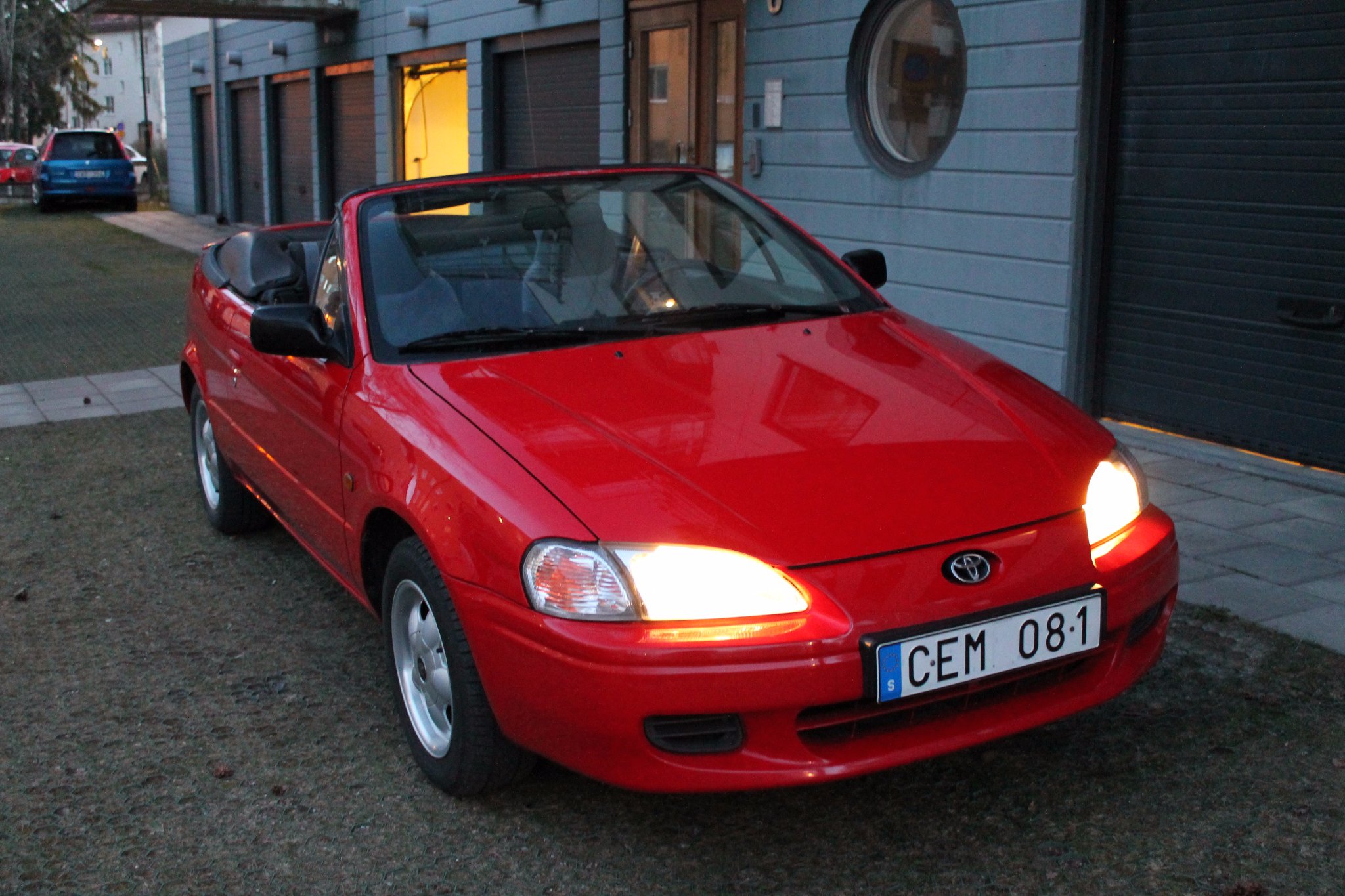

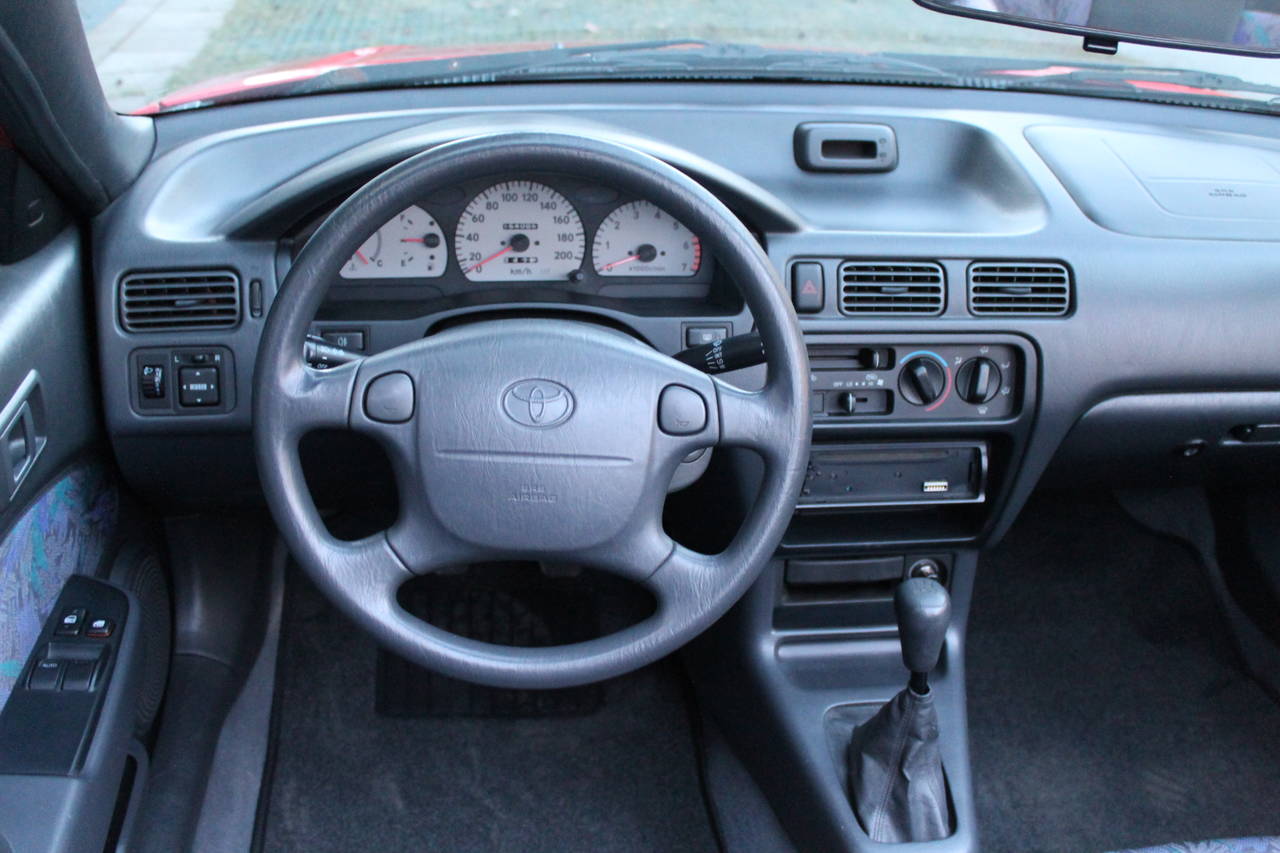

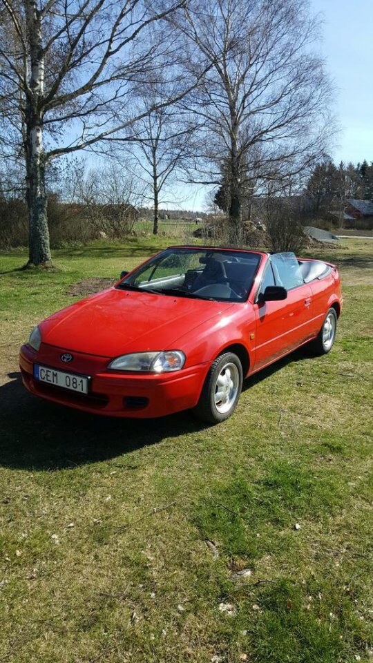

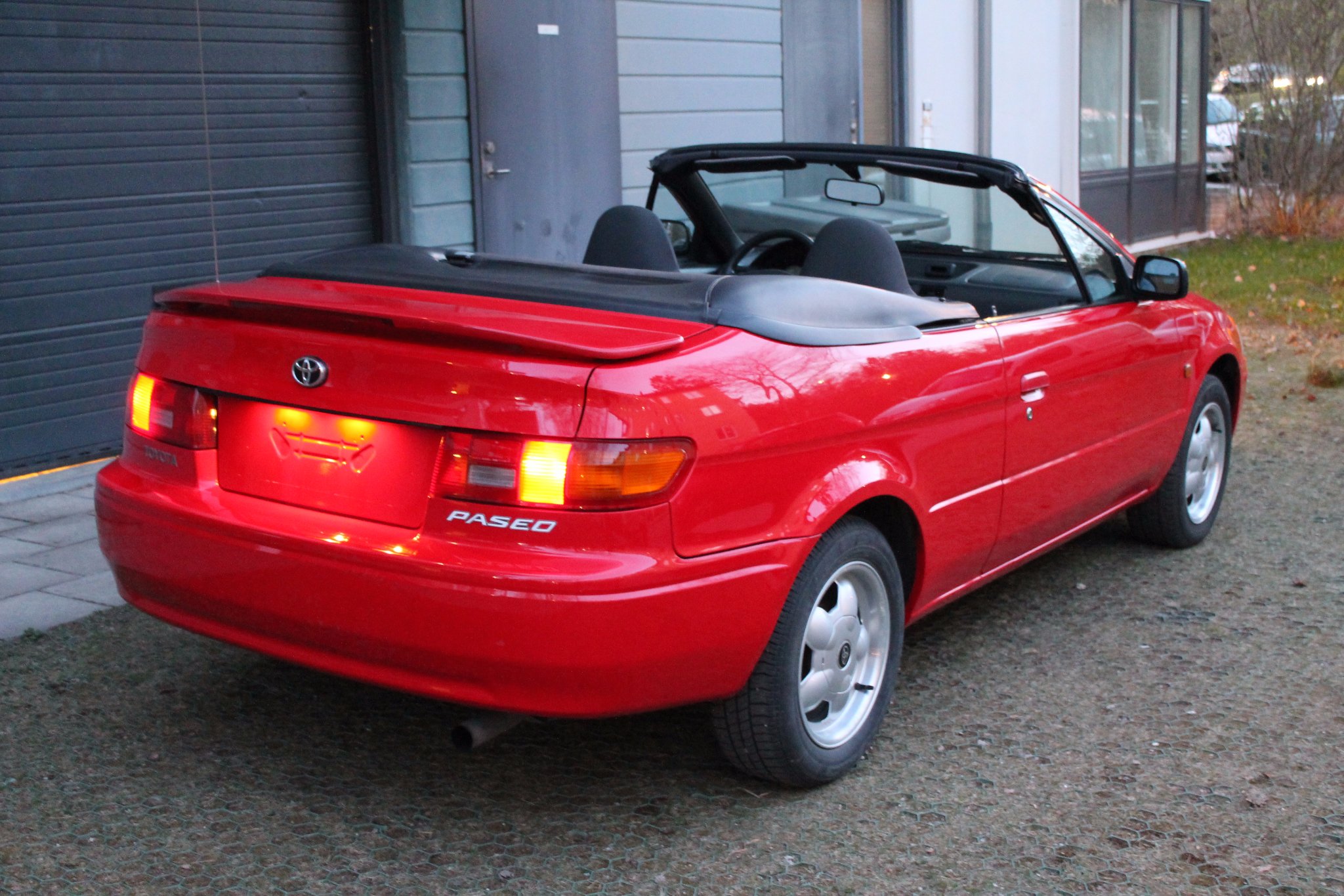

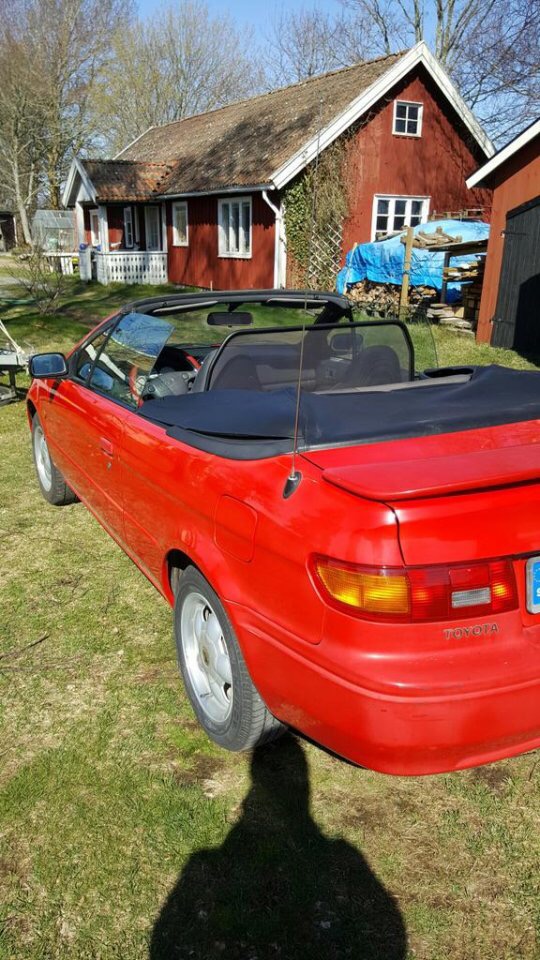

Lägger upp lite annonsbilder på hur bilen såg ut. Bilen ser betydligt finare ut på bilderna, den var oerhört skitig och blekt.
Snuskig rattmuff och sunkiga tribal-mattor!

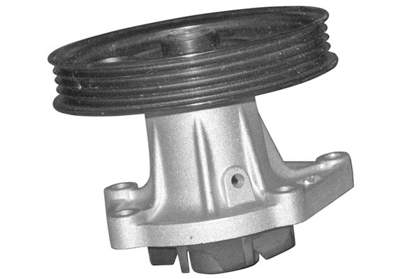

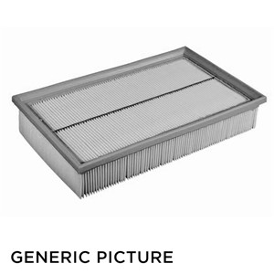

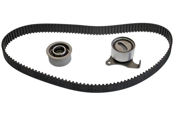

Nu är följande delar beställda från bla. skruvat.se!
Optimal kamrems-KIT 645:-
Vattenpump 449:-
Luftfilter Bosch 225:-
Oljefilter, olja samt t-stift. Har även beställt multiremmarna från meca då det var oklart med längd och bredd.

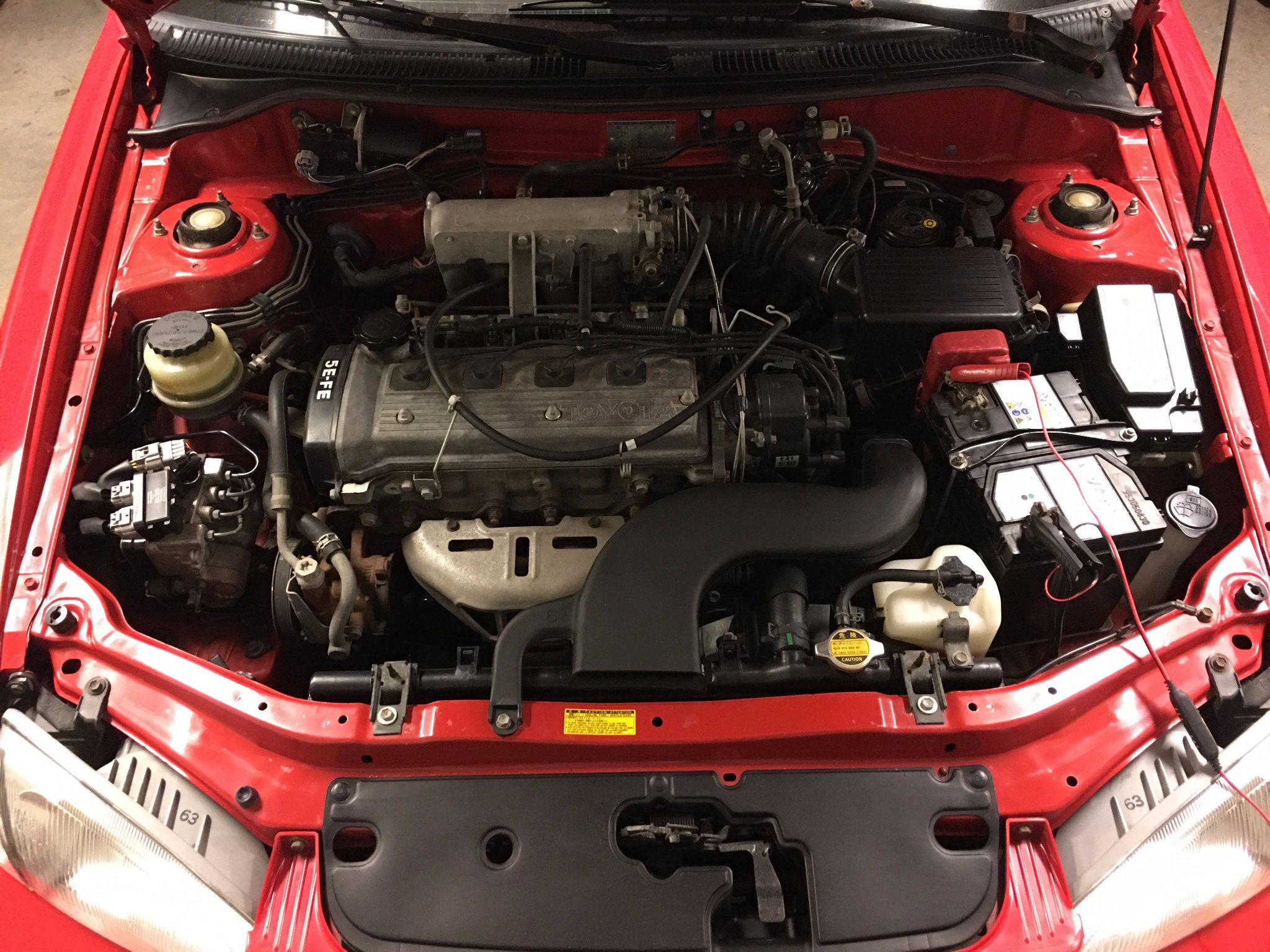

Här håller det på att rengöras, oljan och filtret är bytt. Väntar på de andra delarna, torkararmarna plockas bort för lackning! Gallret behövdes bara fettas in med "matt plastic".
Har även städat hela bilen och köpt tillfälliga mattor, tänkte försöka hitta originalmattor till en Starlet då båda bilarna bygger på Toyota Tercel. Efterlyser delar till en Starlet, kolla köpes annonserna här i forumet om du har en reservdelsstarlet!

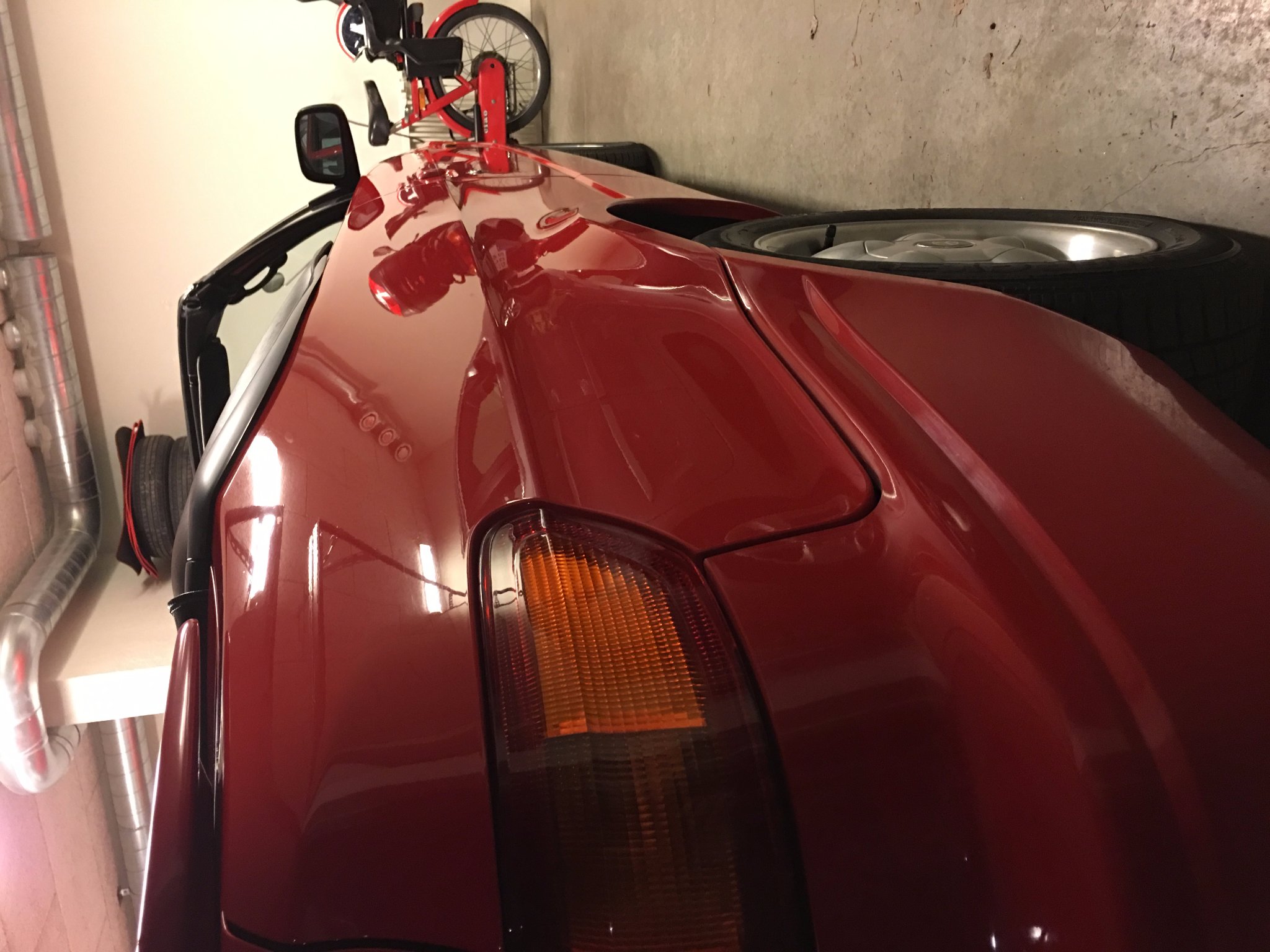

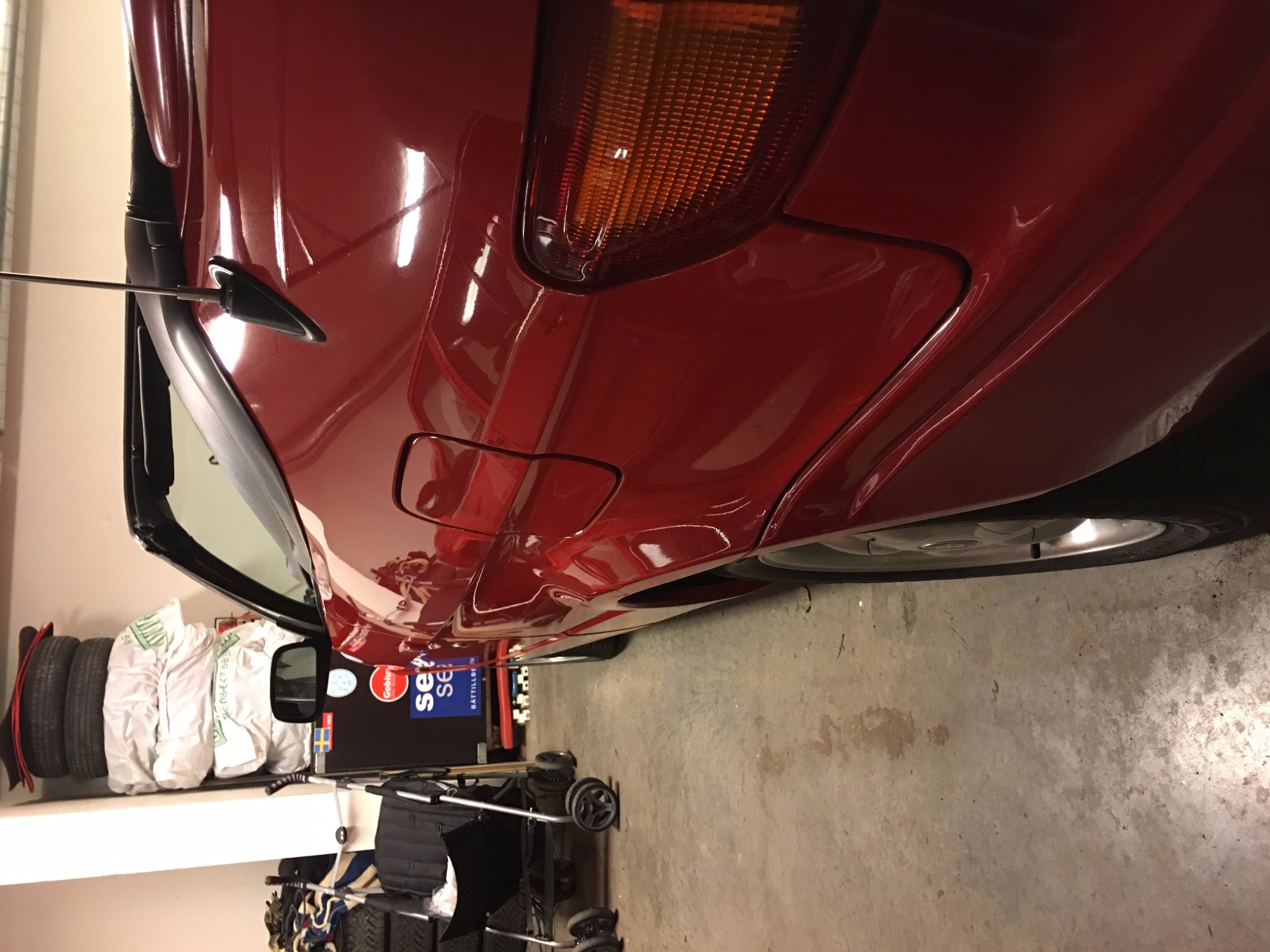

Har polerat bilen också, tre vändor! Börjar bli fin, har även lagt i färg där det behövts.

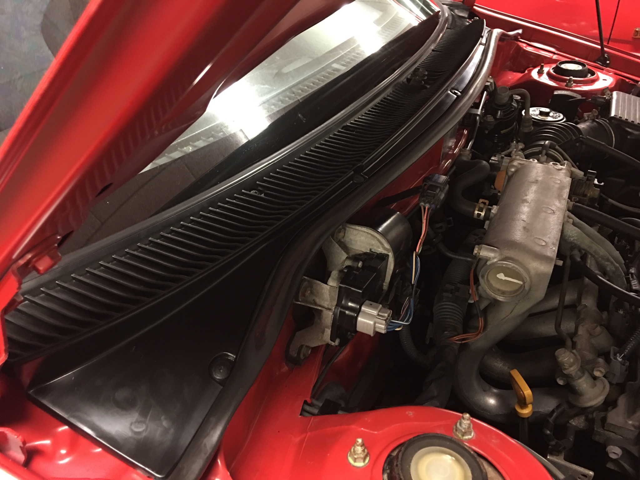

Nu har jag äntligen fått bort torkararmarna efter tolv timmar i 5-56 och bendande då mina avdragare inte fick plats!
Fick hjälp igår i garaget!

Verktygsboden har en speciell torkararmsavdragare som ska vara bra, men annars brukar det funka med spindelledsavdragare också.
Förstod nästan att du hade barn i barnstolsålder med tanke på airbagurkopplingen :)

Glenn skrev: lör 13 maj 2017, 22:07:49 Verktygsboden har en speciell torkararmsavdragare som ska vara bra, men annars brukar det funka med spindelledsavdragare också.
Tack för tipset, den är nu beställd! Spindelledsavdragare har jag men den var för klumpig, jag tillverkade en plåt som jag kunde bända med! Men det är inte första eller sissta bilen jag renoverar, så en torkararm-avdragare kommer väl tillhands nästa gång! :thumbup:
