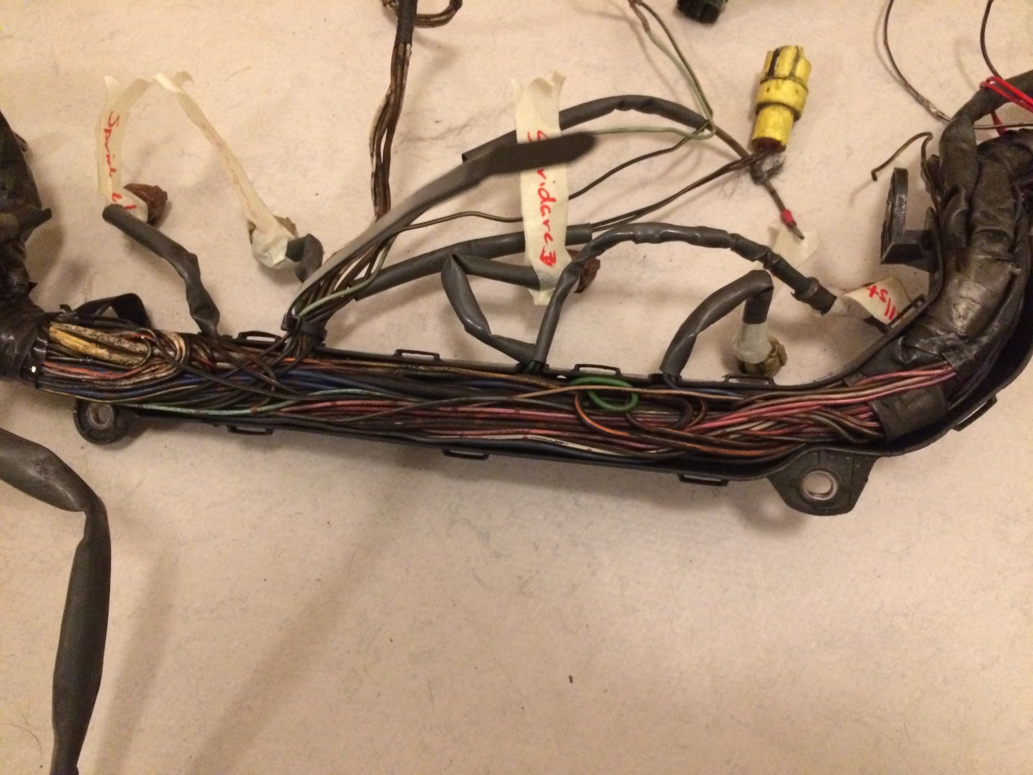

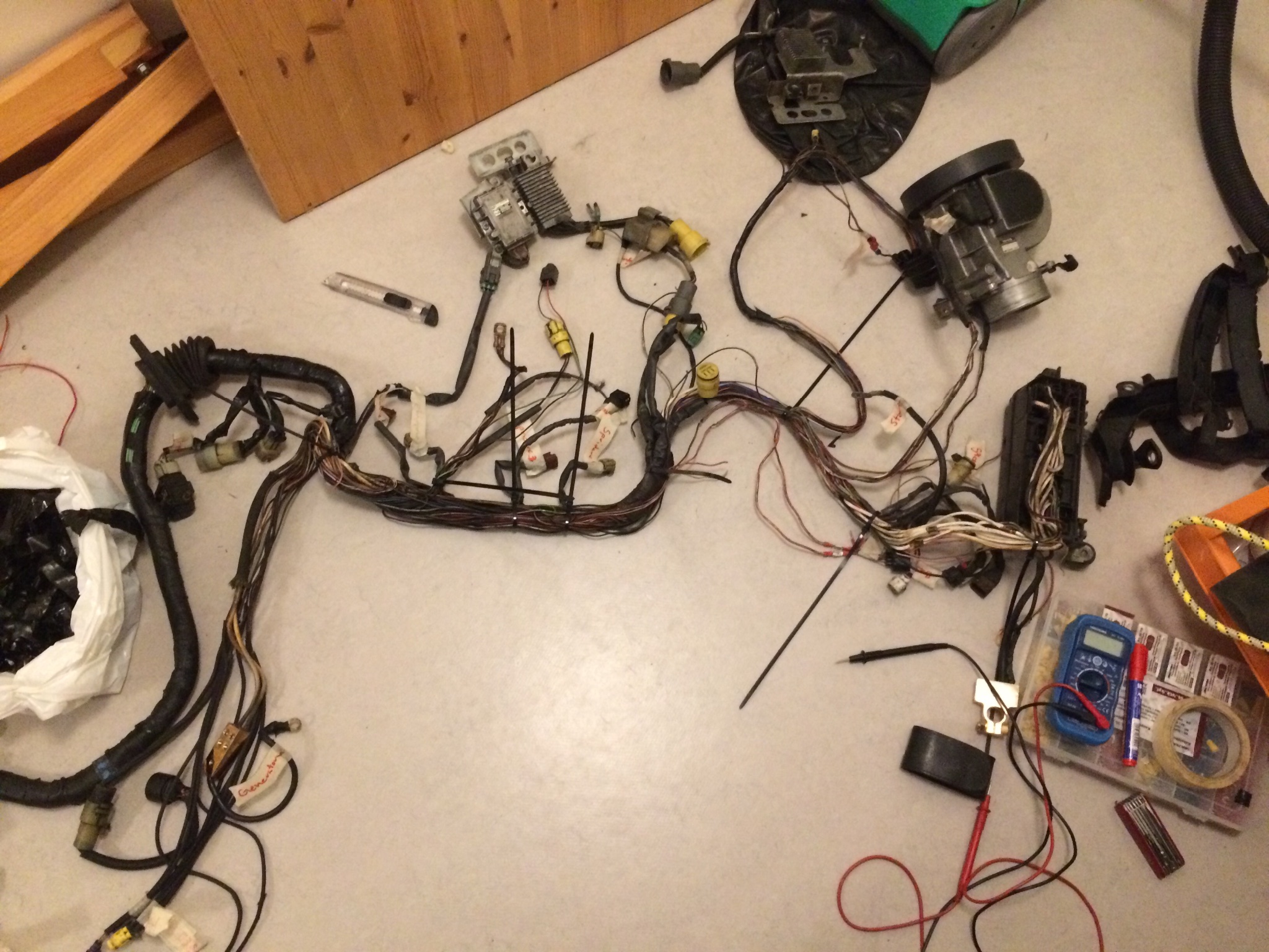

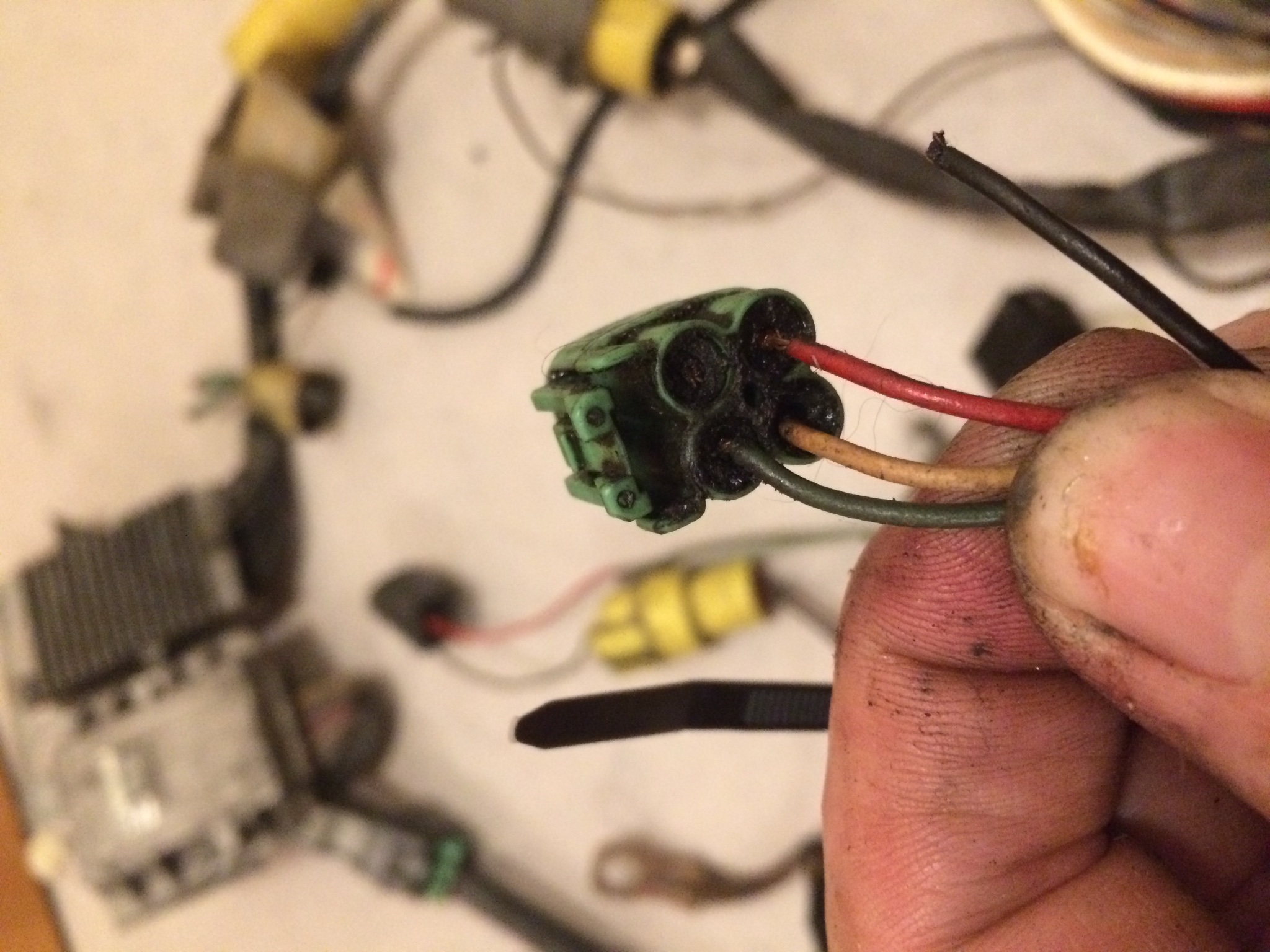

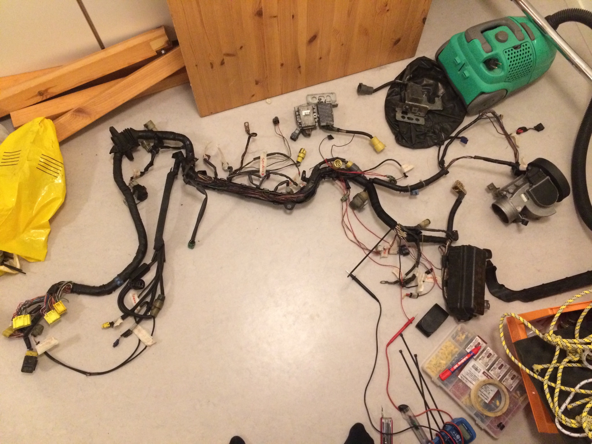

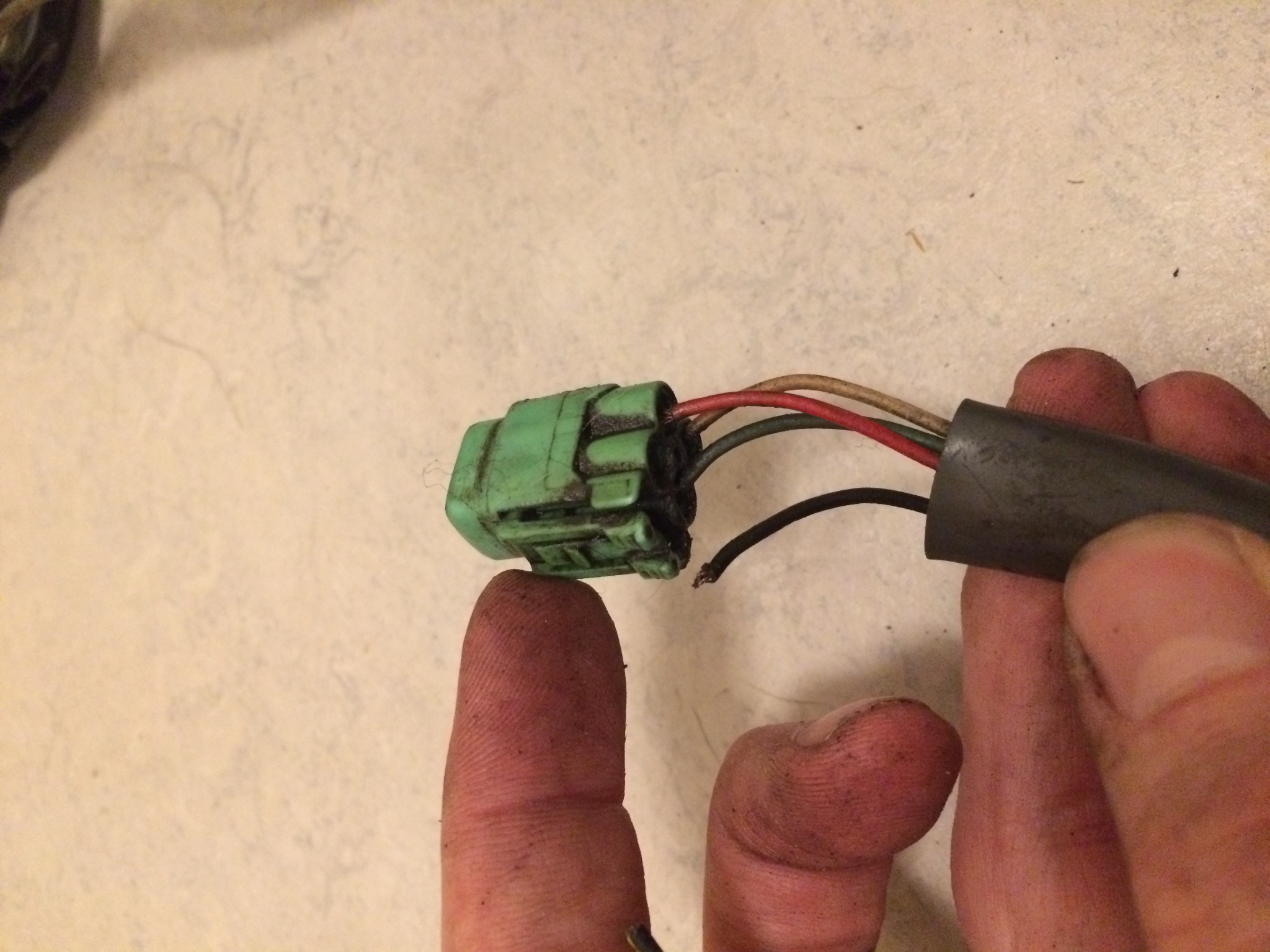

Igår tog jag bort kabelhärvan för lite genomgång.
Kontakten till fördelaren mådde sådär...
Har kollat den tidigare men då var den inte av så vet inte om den gick sönder när jag tog bort allt. Med lite tur är det roten till mina misständningar. Så den ska jag försöka pinna om.
+kablarna ifrån generatorn såg också ut att ha sett bättre dagar. Ärgade och isoleringen stenhård. Så dem tänkte jag byta ut bla. Fortsättning följer.

Fy för, vilket jobb.. Och då är jag ändå rätt bra på el.. :lol: :sick:

cheetah1 skrev: ons 03 jan 2018, 15:12:52 Fy för, vilket jobb.. Och då är jag ändå rätt bra på el.. :lol: :sick:
Javars, finns ju roligare saker att göra men jag vill gå igenom detta så de inte är ett frågetecken när man felsöker. Kabelstamen ju sett bättre dagar. De flesta kablarna verkar ju vara ok. Byter, fixa och skarvar på om det behövs.
