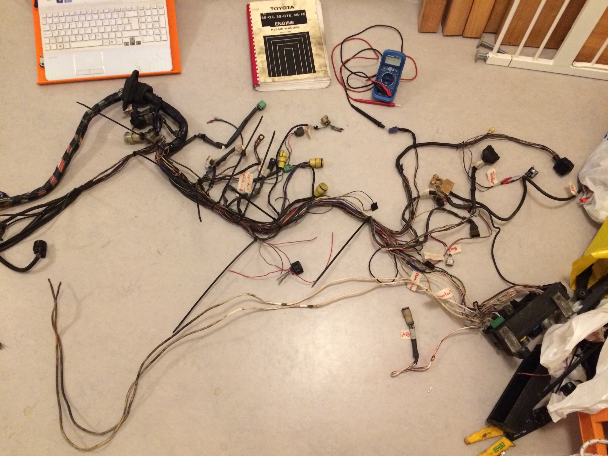

Så nu har jag strippat en stor del av kabelstammen och rett ut lite kablar.

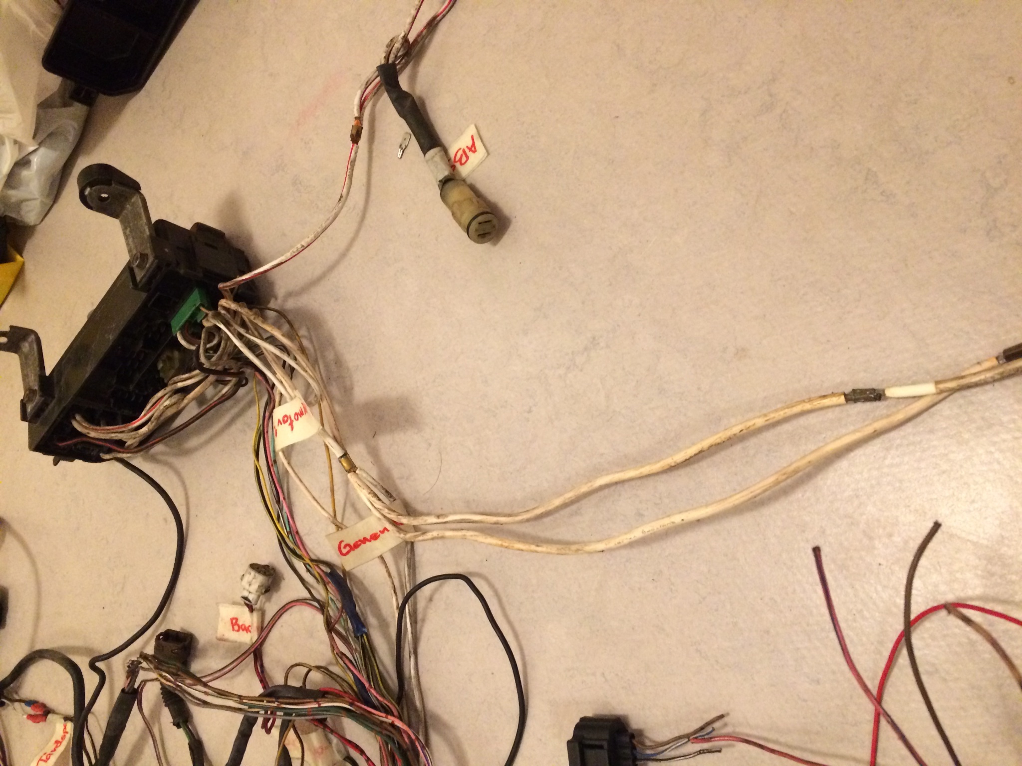

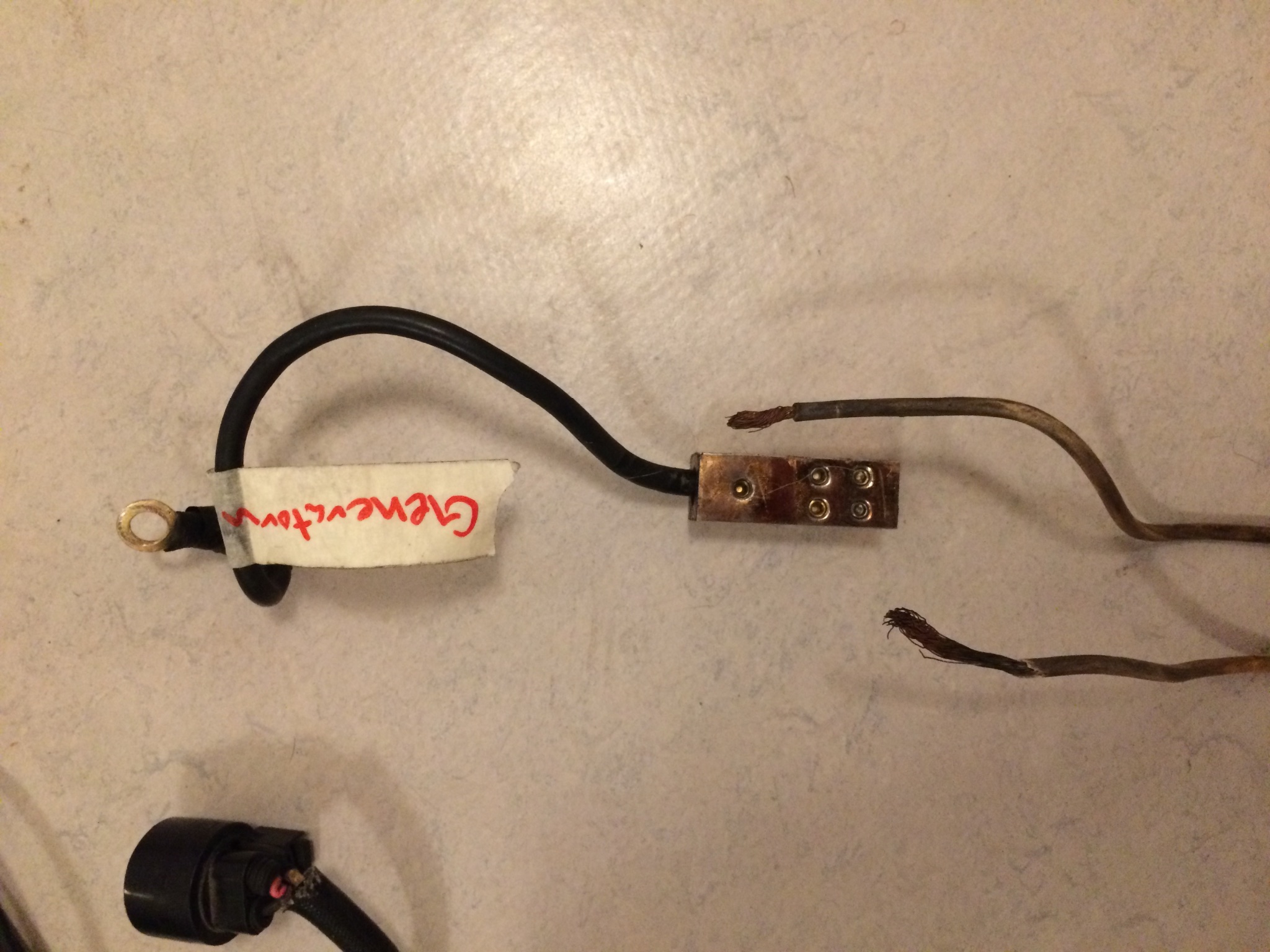

Till att börja med så har jag pillat ur de 2 "vita" +kablarna som går ifrån generatorn till säkringsdosan. Dessa är nog de som är i sämst skick. Väldigt hårda och åldrade. Dessa ska bytas och uppgraderas lite till grövre. Nu sitter det 2st 6mm2. Får se vad de blir istället.
Märkligt att Toyota har valt att skarva på så många platser. Det sitter 2 klämskarvar inne i kabelstammen som självklart har ärgat en hel del. Jag mätte ca 0,5v spänningsfall från generatorn till original anslutningen till batteriet utan belastning innan jag rev ut den.
Sen vet jag inte om det dessutom har suttit någon skarv vid generatorn eftersom den änden varit modifierad av tidigare ägare.

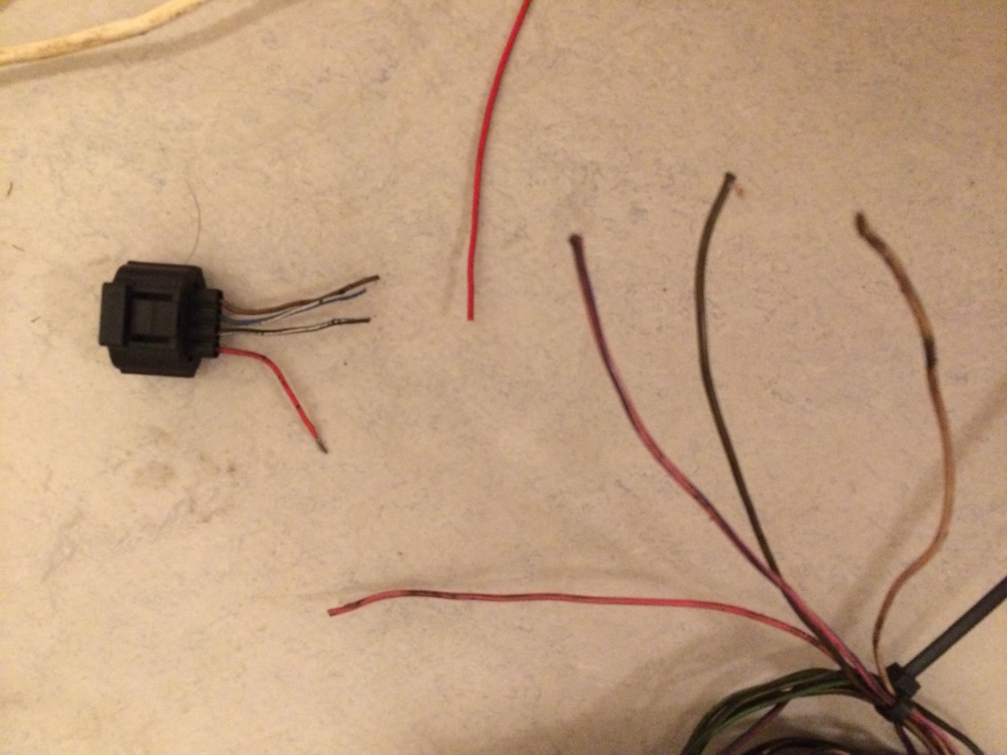

Kablarna till TPS ska fixas ordentligt då den varit skarvad sen tidigare.
Kabeln till knacksensorn är ju ett känt problem. De brukar ju kunna spöka och ge kod 52 så det blir en ny lösning på det.

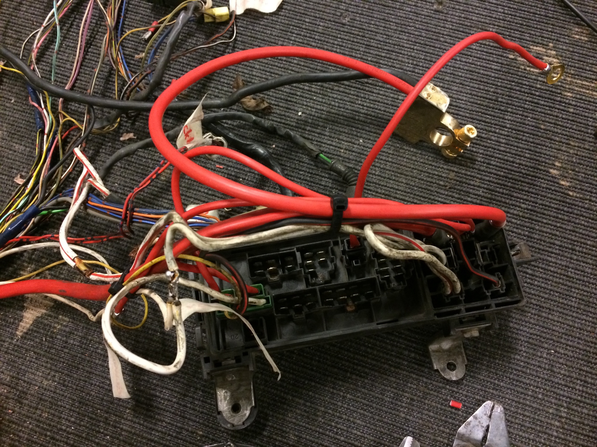

Igår ersatte jag de vita stömmatningkablarna med nya röda. Från generatorn blev det en ny grov 35mm2 istället för de 2x10mm2. Lite overkill kanske men så blev det. Sen bytte jag lite andra matarkablar också.
Pinnade ut kontakten till fördelaren och fixade de kablarna.
Fixade kablarna till TPS kontakten
Alla kablar har jag både pressat och lödit.

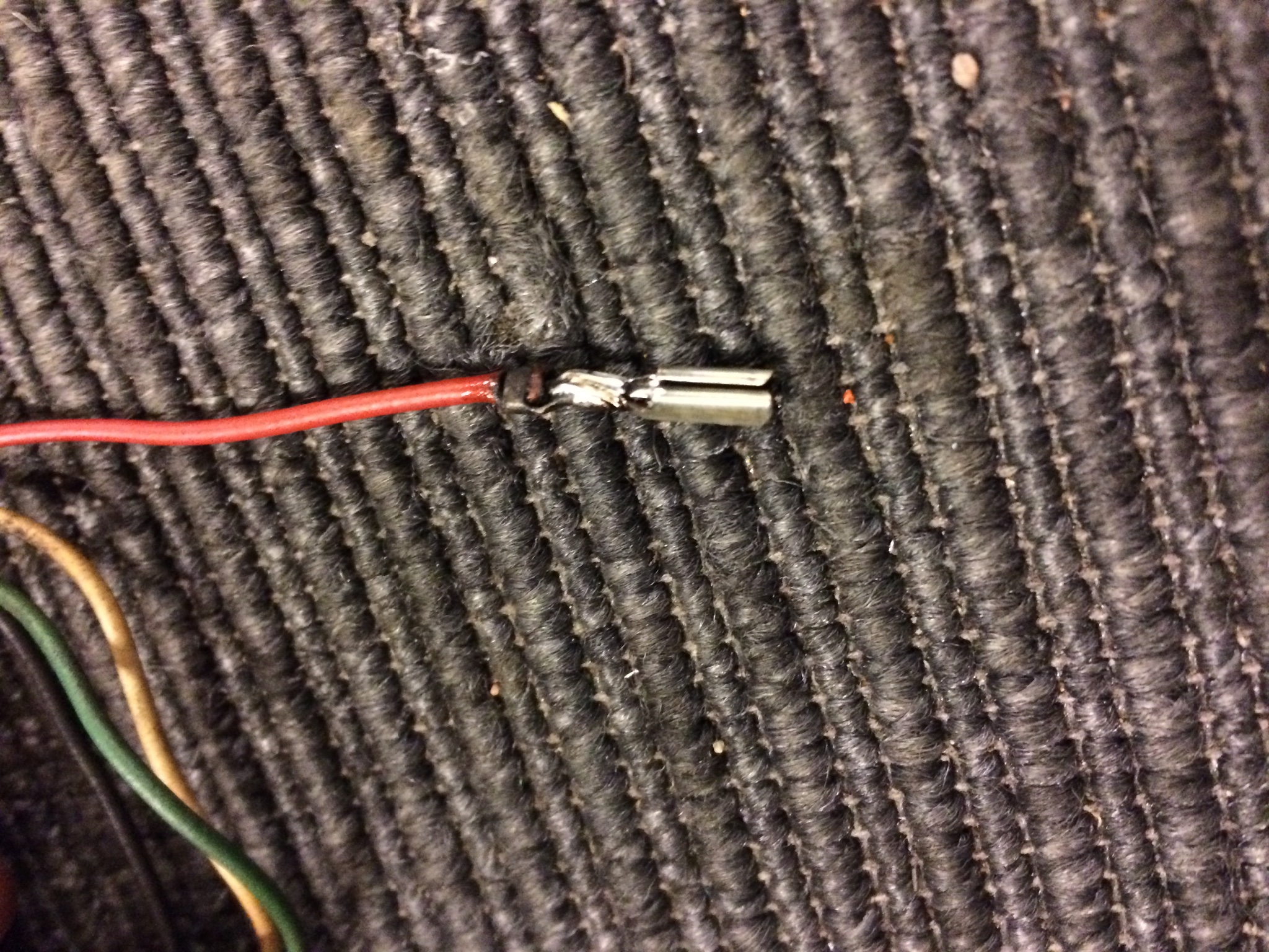

Larco skrev:Nja faktum är att jag återanvände de gamla terminalerna. De var helt ok. Inte ärgade eller så.
Klämde dit nya guldpläterade ringkabelskor på de större strömkablarna dock.
Aha ok. Bild Men det verkar vara som bäst före datumet har gått ut på dom flesta ST165 motorhärvorna. Det är relativt ofta man ser ST165 ägare söka efter ny härva
