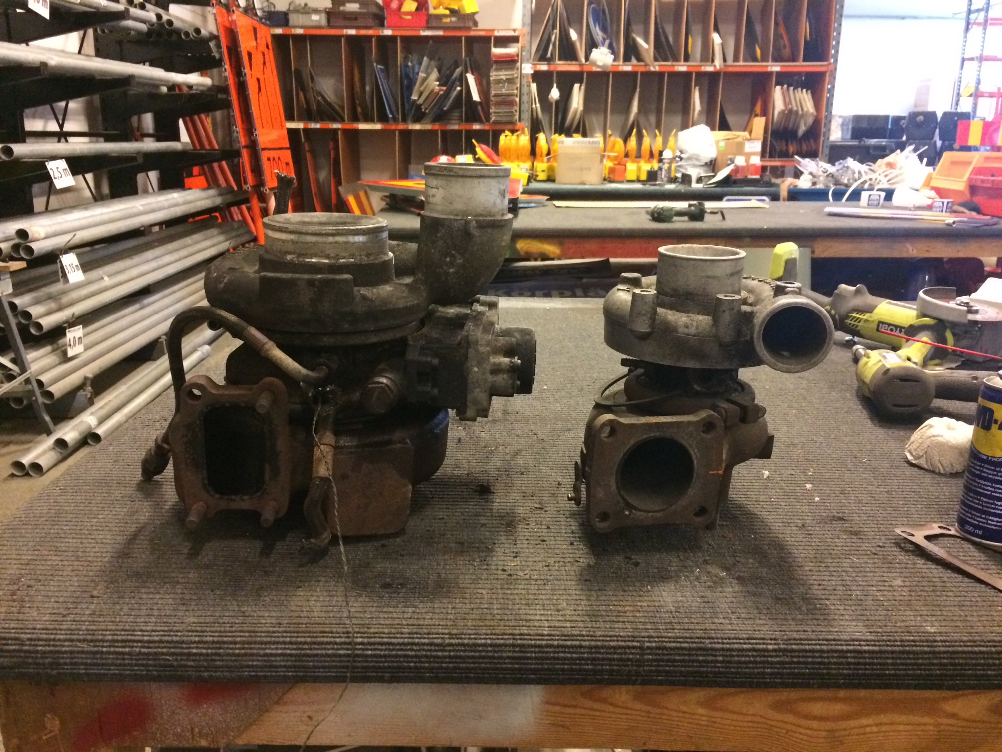

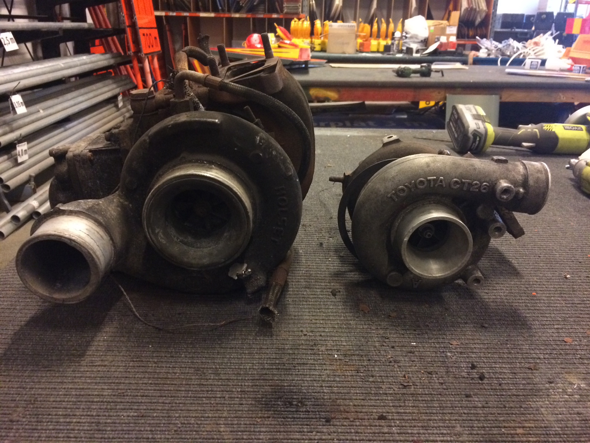

amby skrev: lör 17 feb 2018, 13:48:12 Vad är det för turbo?
Kul att se att du jobbar på att få ut bilen på vägen igen :thumbup:

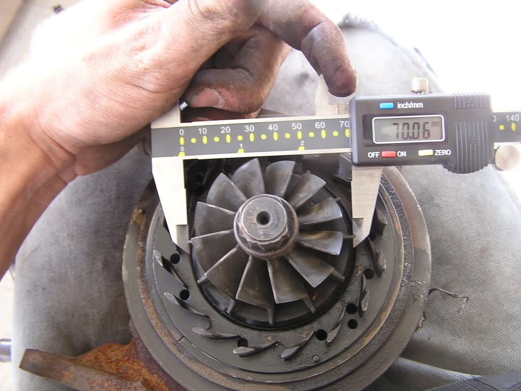

Holset He351ve 😊
Kompressor 60/86mm 7 blad titanium
Turbin 60/70mm 12 blad
VGT
Liite större än ct26an/ct20b
Bara smutsig på bilderna men den är i bra skick.

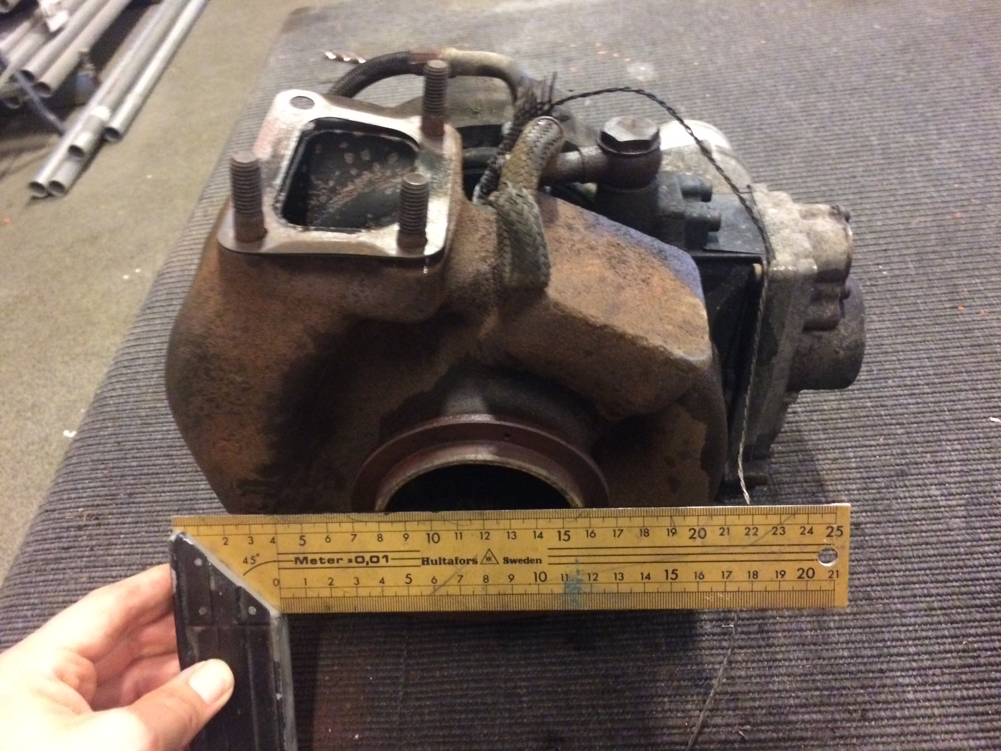

Det blir intressant att se om du får plats med den där dunder klumpen, känns som det behövs en väldigt bra stöd för att den ska sitta kvar.
Men lycka till :thumbup:
Turbon borde ju inte vara några problem att få plats med frågan är hur det är med resten 😁
Ja den ska helt klart få nån form av stöd. Ingen lätt pjäs.

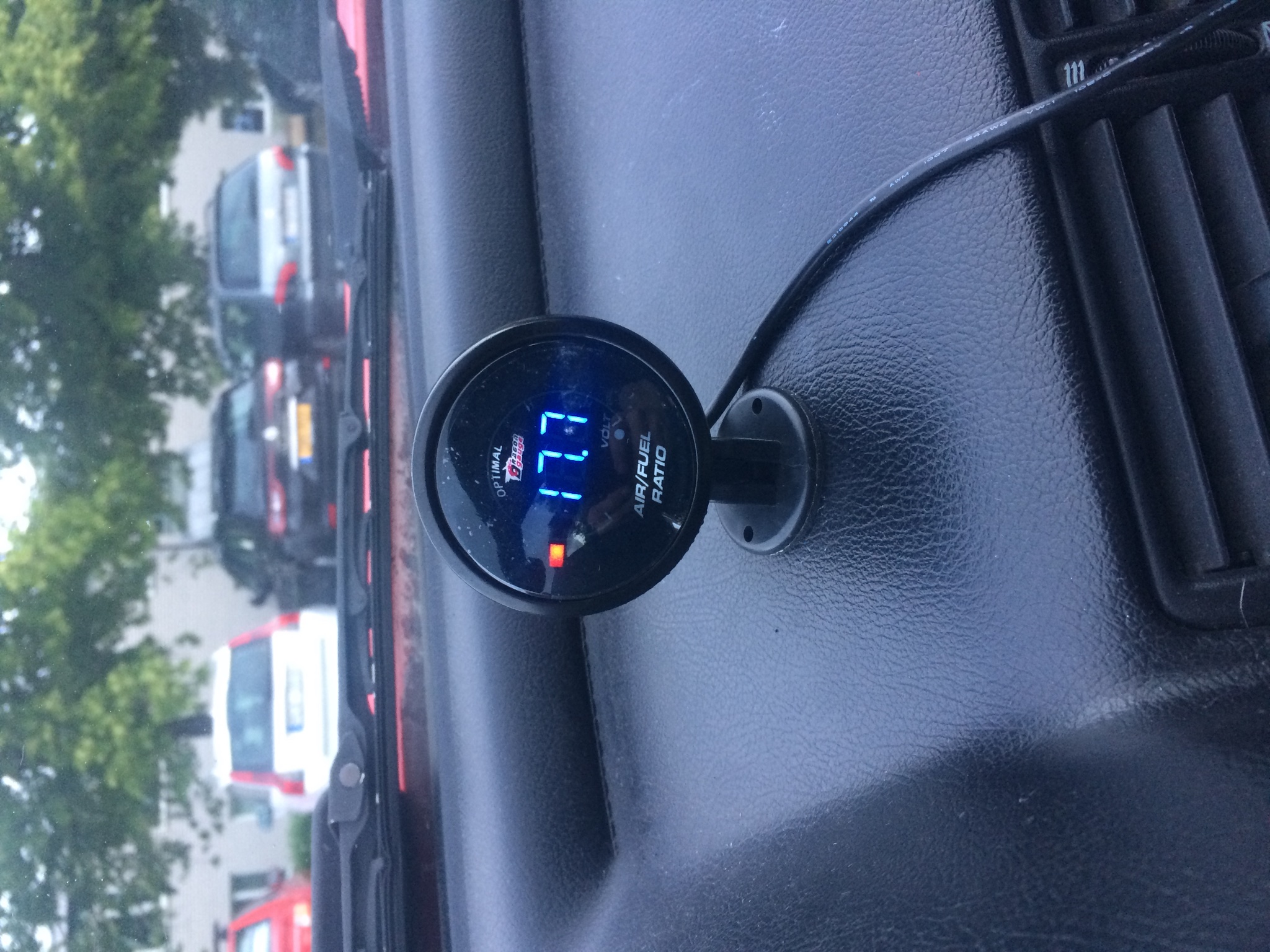

Efter mycket sökande efter insugsläckor hittade jag för en tid sedan att insugsröret mellan LMM o turbon inte var helt runt i ena änden vilket gjorde att slangkopplingen inte höll helt tätt. Sedan har jag ställt tändningen ytterligare en gång så har misständningarna försvunnit.
Men istället började bilen att gå tokfett o puffa svart. Så igår var jag o småfixa lite efter att den stått o sett lite ledsen ut ett par veckor nu. Och med en ny lambdasond så verkar den gå som den ska 😊
