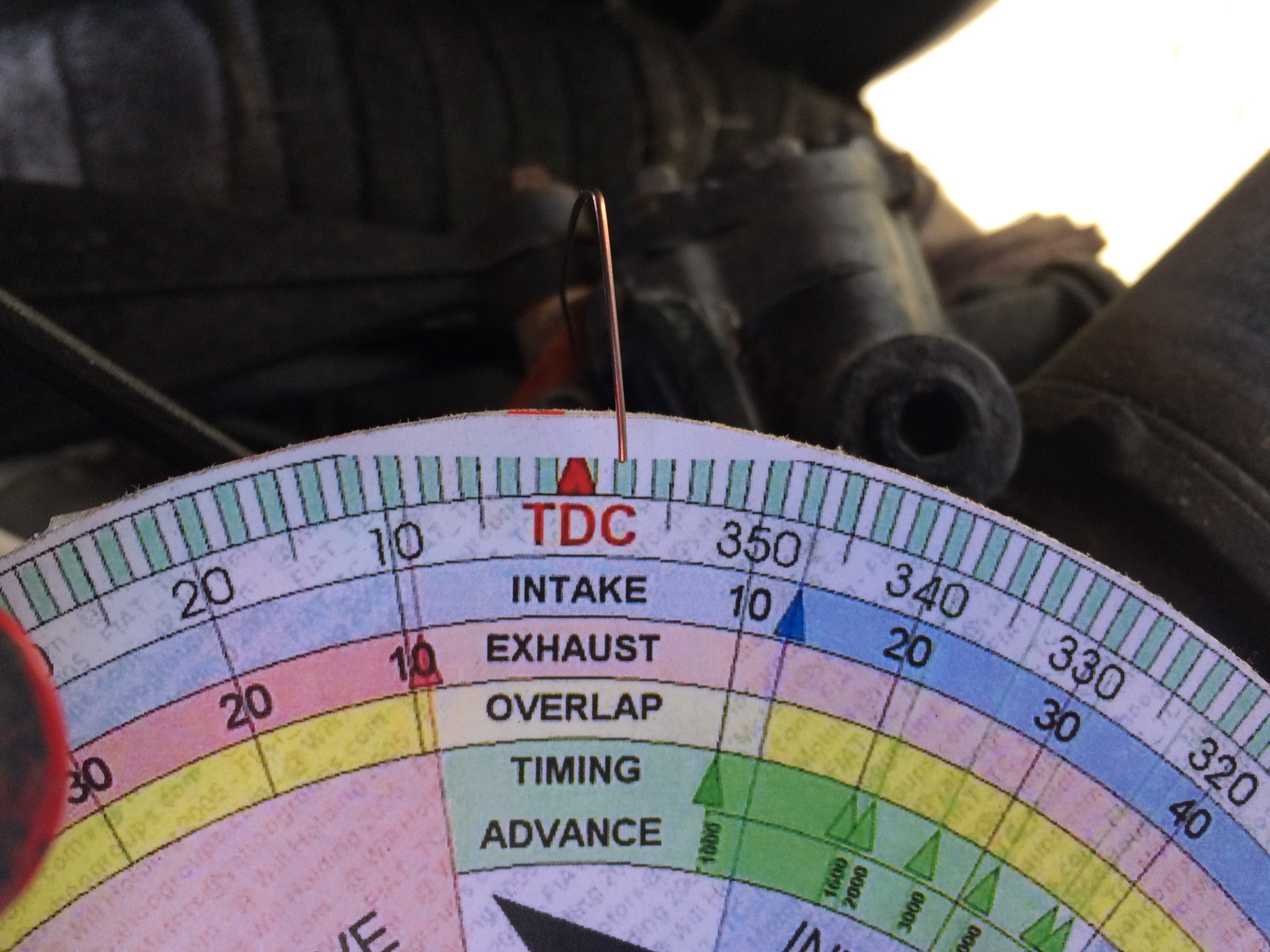

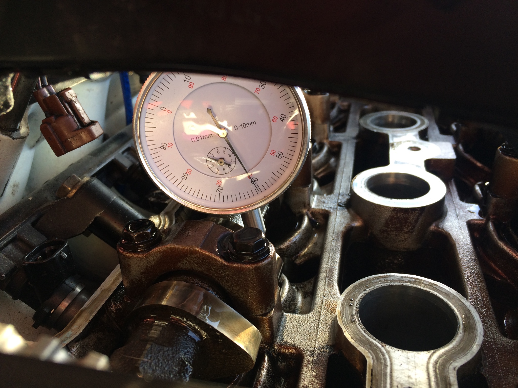

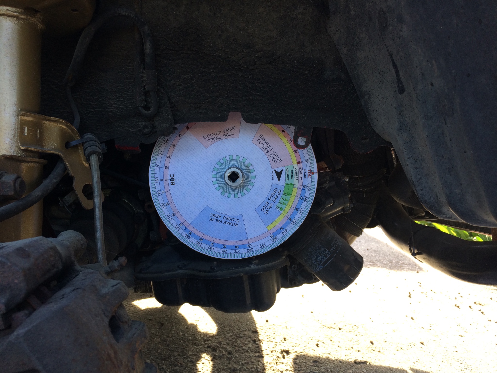

Kollade lite på hur kammarna står då jag har funderat på hur exakt det blev genom att bara i ställa dem efter markeringarna. FFA avgaskammen.
Resultatet något överraskande. Så jag måste dubbelkolla.
Jag förväntade mig att insugskammen skulle stå rätt men att avgaskammen kanske behövde justeras nån grad.
Men båda kammarna måste ska vridas fram så de öppnar tidigare :wtf:
Just nu öppnar insugskammen öppnar precis på ÖDP och avgaskammen stänger 18 grader efter ÖDP.
Insugs ska alltså justeras fram 7 grader och avgas 11 grader fram, vevaxelgrader... 3,5gr/5,5gr på kamdreven. Då hamnar överlappet på samma som st205 vilket verkar som en rimligt utgångspunkt för motorn.
OBS jag har dubbla 252gr kammar. Det lustiga är att jag har ställt insugskammen efter markeringen och avgaskammen är framvriden efter en uträkning för att få den i rätt noll läge. Det är också både dubbelkollat och trippelkollat. Undrar om nolläget på HKS kamdreven är annorlunda mot original eftersom båda kammarna står fel åt samma håll med nästan lika mycket...
Kontrollerade också att markeringen på remskivan stämmer med hjälp av gradskivan och kolvstopp. Stämde perfekt.
Har nämligen läst att flera utomlands har haft problem med att det felar med upp till 4 grader.

Justerade kammarna nu nyss. Ska dubbelkolla med gradskiva lite senare tänkte jag.

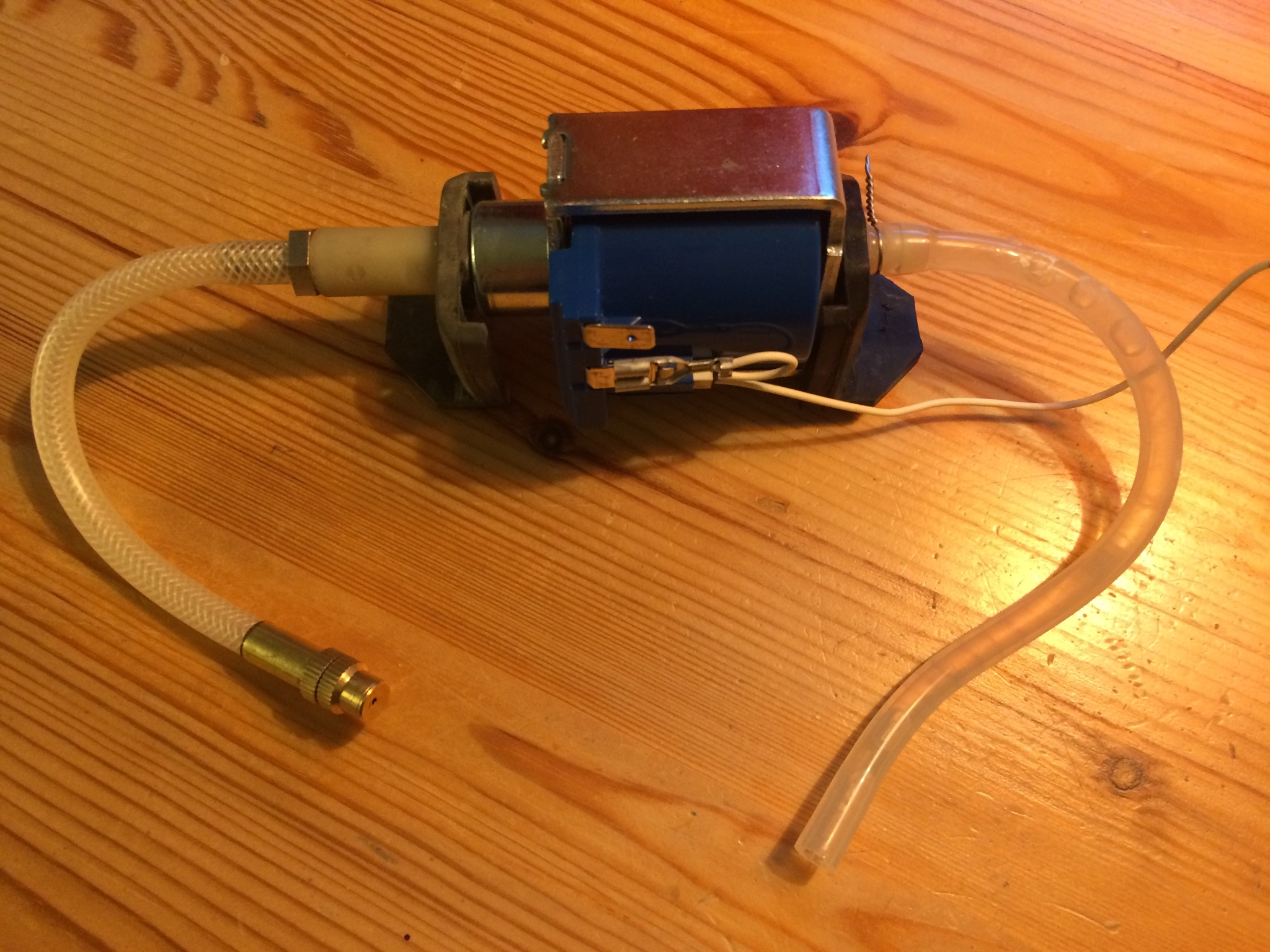

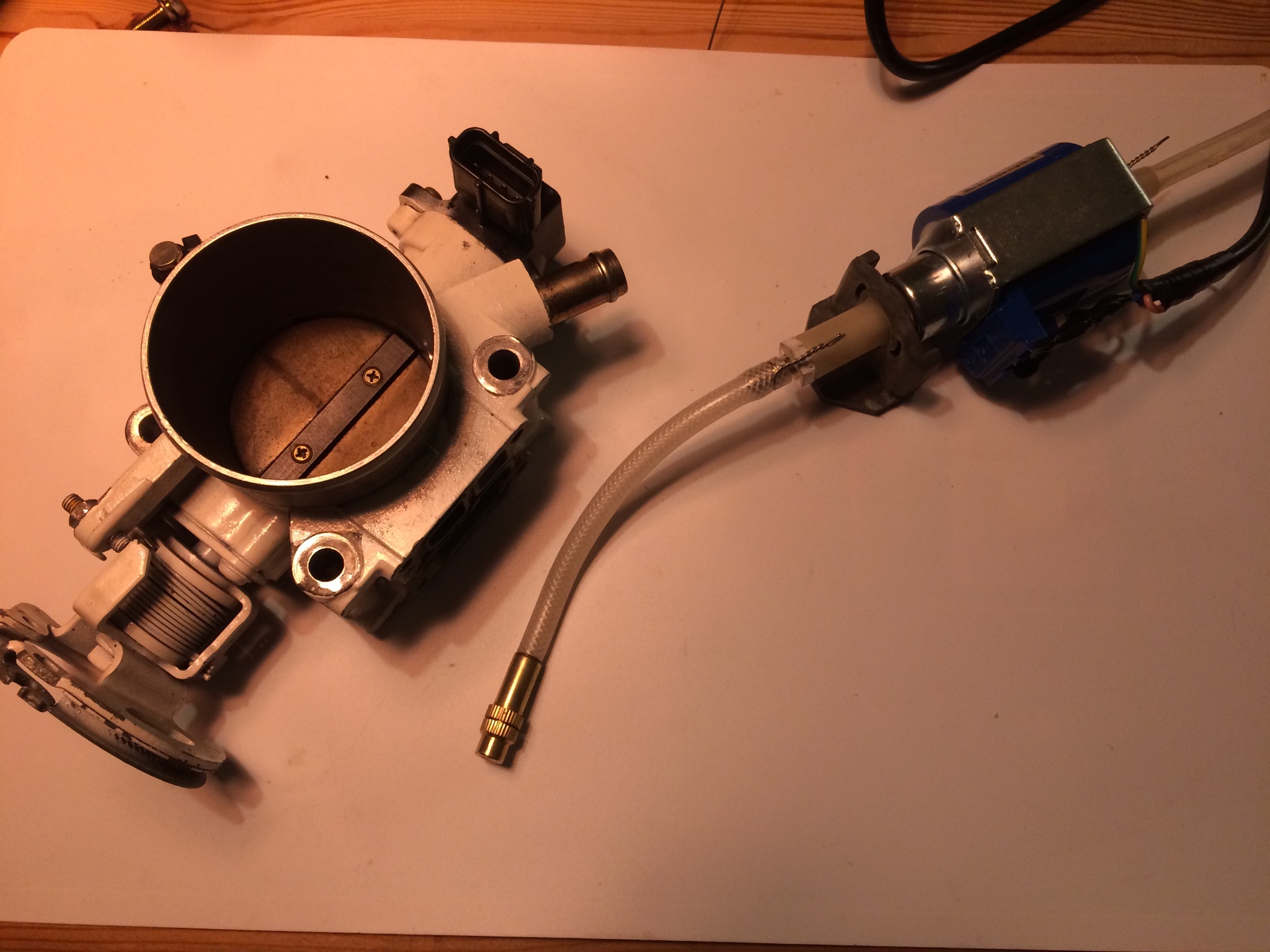

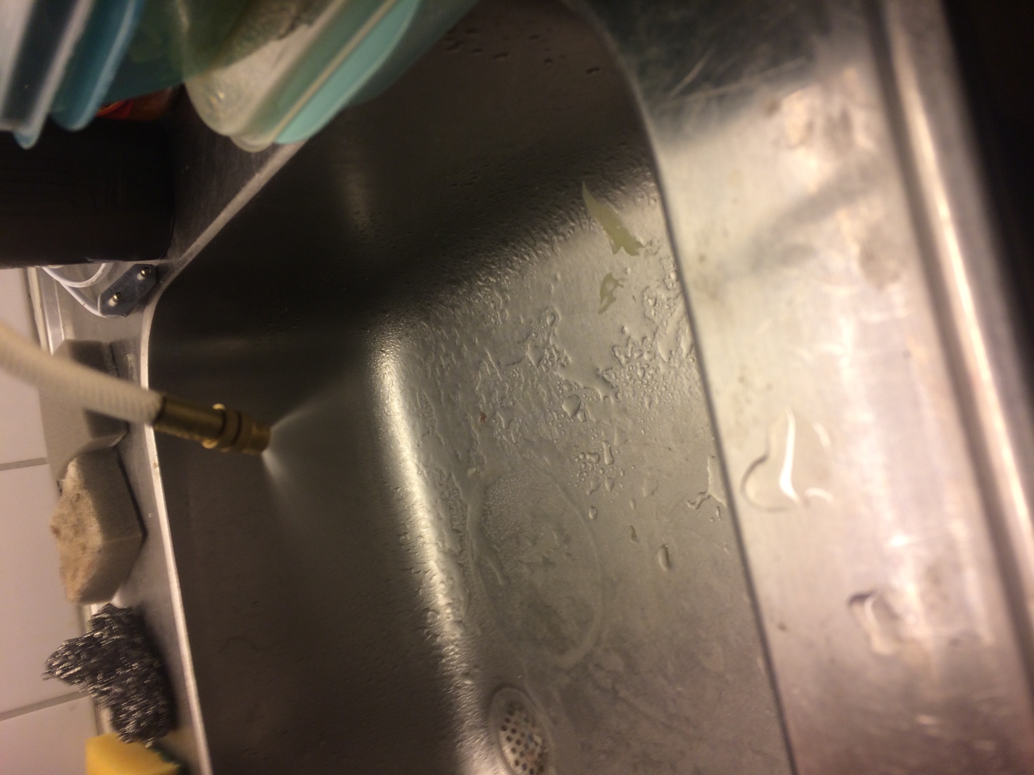

Håller på och trixar lite med vatteninsprut. Pumpen är av samma typ som de aquamist och kan leverera tryck upp till 10bar.
Denna kombo ger ca 500cc/min.

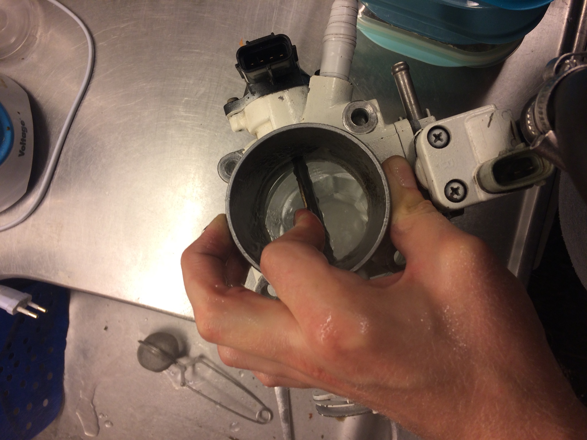

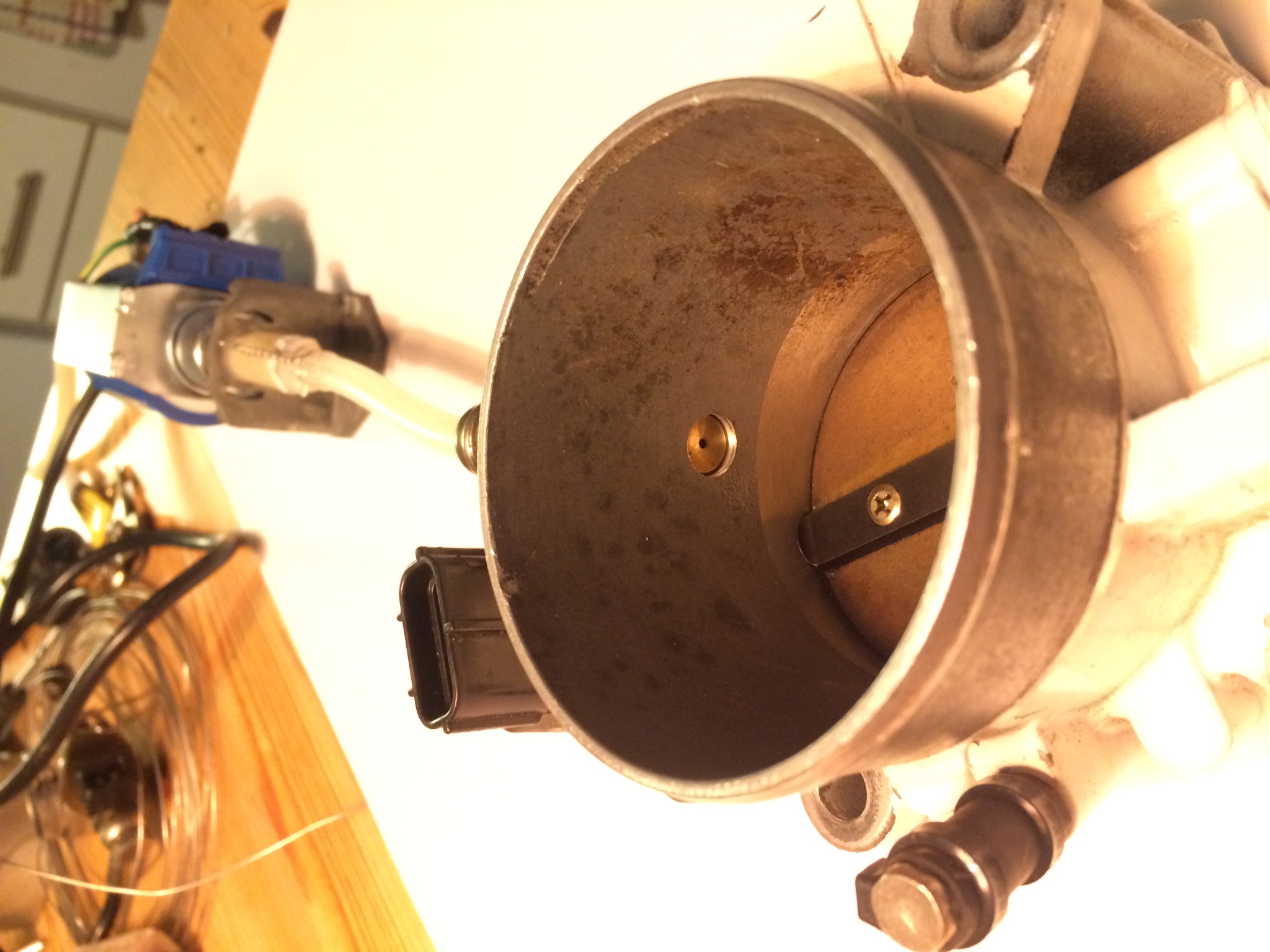

Nu när jag har barnvakt ock semester jobbar jag vidare med vatteninsprutet.
Anpassade den gamla pcv porten på spjällhuset. Tror det kommer bli mycket braa :)

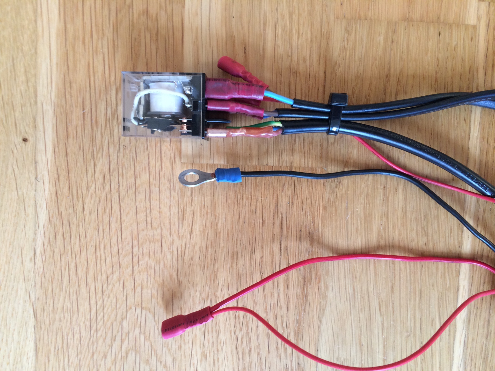

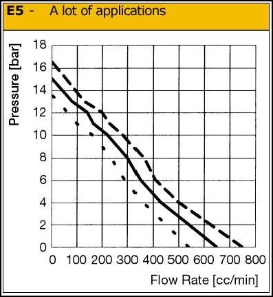

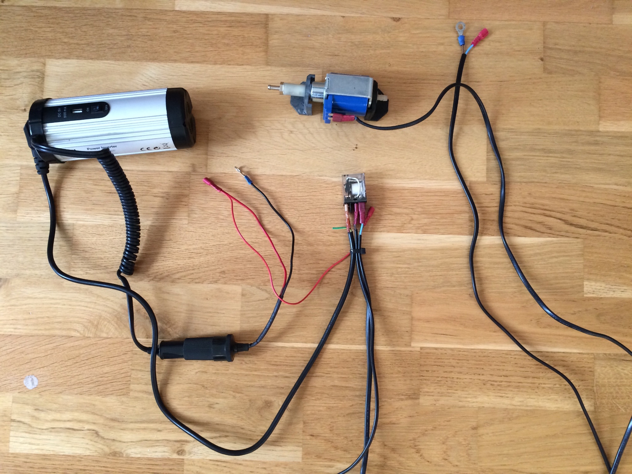

Lite elpyssel för vatteninsprutet
Pumpens kapacitet. Klarar väldigt höga tryck och tål vatten utan att rosta

230-volts pump?
