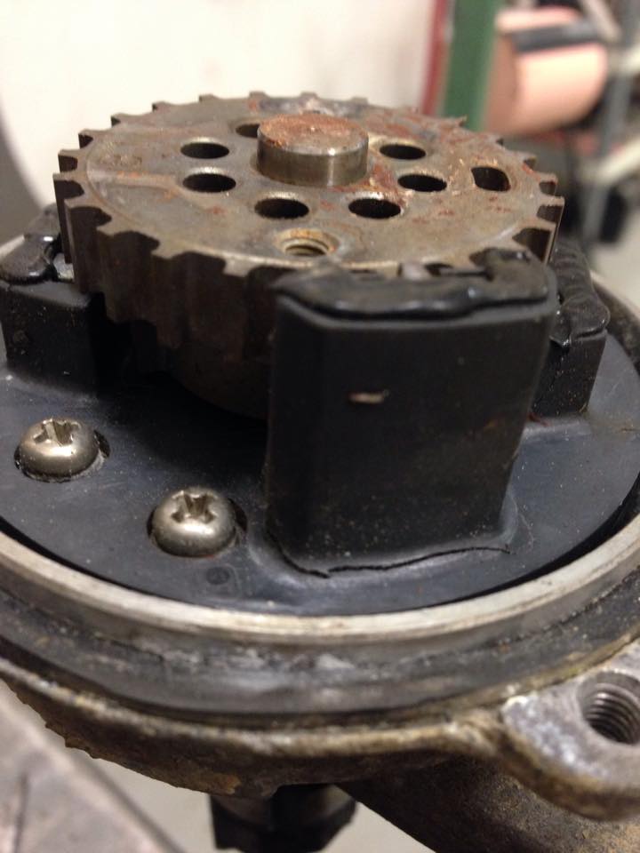

Idag blev man inte klokare.. Hade loss tändmodulen för att göra rent jordpunkt för den, skruvade upp den och den såg inte jättefräsch ut inuti. Men sen när jag provstartade så startade faktiskt bilen! 2 sekunder gick den sen dog den.
Inget liv i den efter det och nu lyser inte motorlampan vid tändning på heller längre som den gjorde innan med den nya boxen!?!?..
Hade isär rotorn efter det och såg att den inte var vacker, så blir att skaffa ny tändmodul och rotor så får vi se vad bilen vill göra sen..

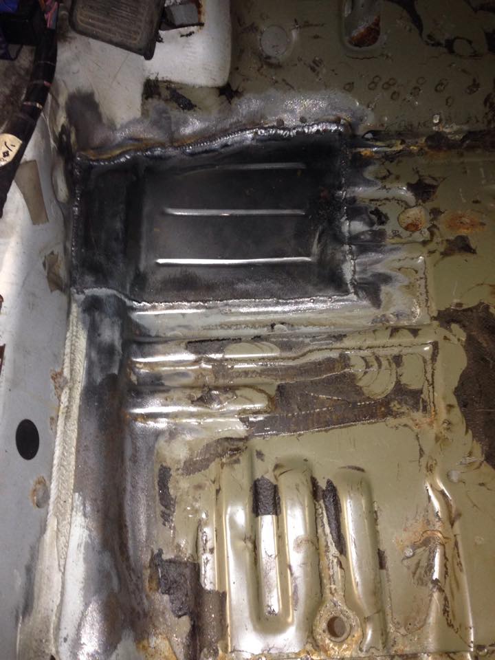

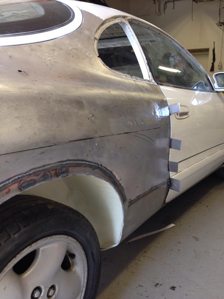

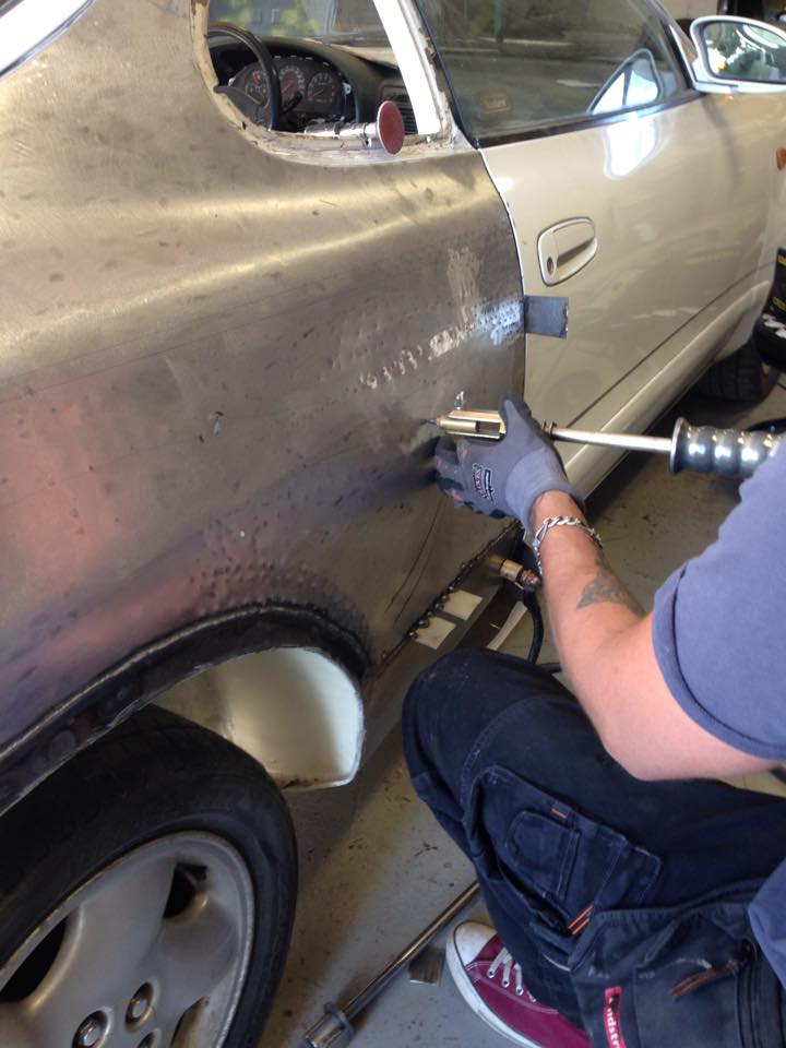

Sista biten i golvet är nu bytt och lite i hjulhuset med så nu är den stort sett rostfri =)
Re: Toyota Celica st185 Carlos Sainz -92
jäkligt snyggt, svårt att få så där snygga svetsar utan att helsvetsa i ett svep, och gör man det brukar det ju slå sej.

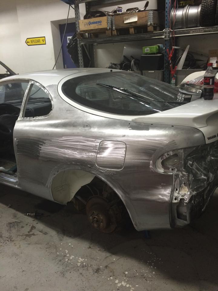

Påbörjat renslipning av hela karossen utvändigt, fyfan vad spackel säger jag bara..

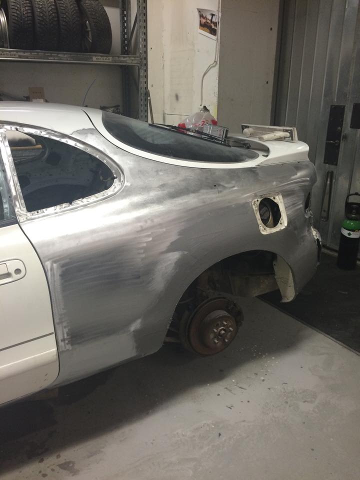

Inlägg av Herr_sahlin »

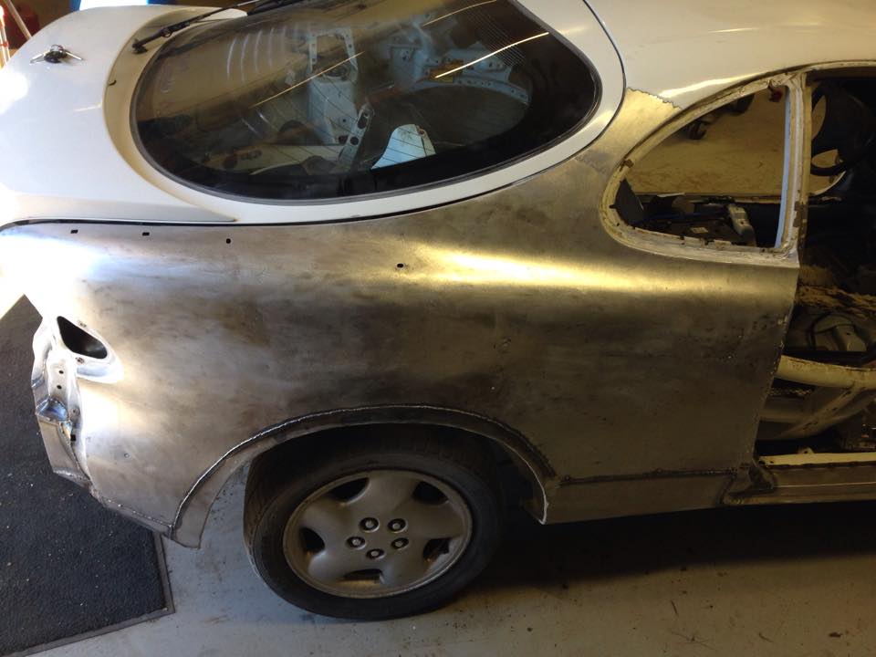

Vart lite stillestånd senaste tiden, lite rikt på höger bakskärm hålls det på med iaf.

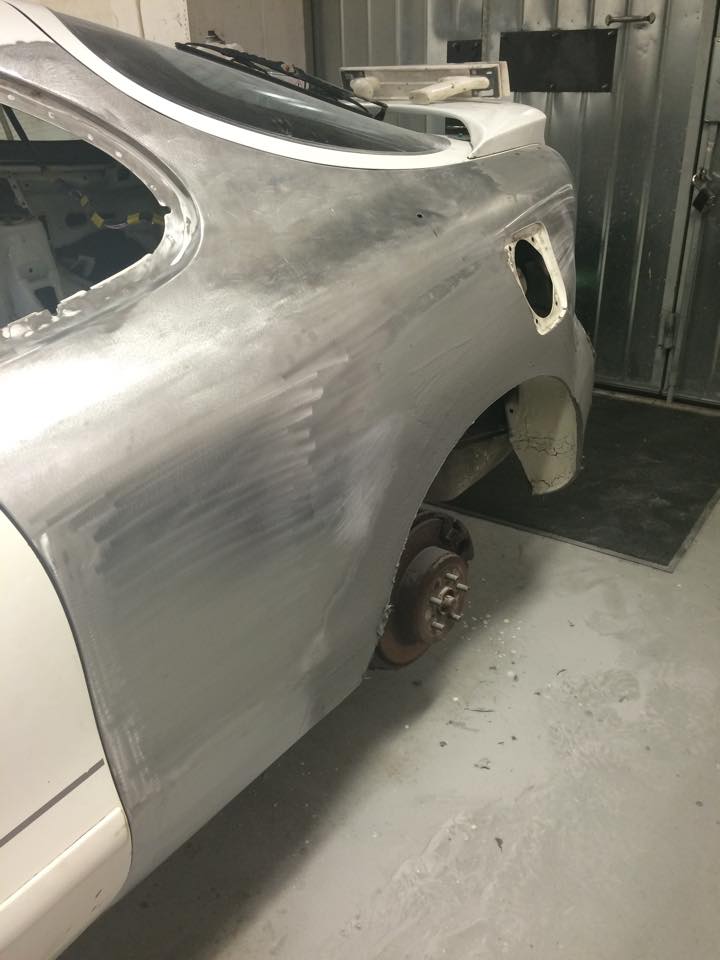

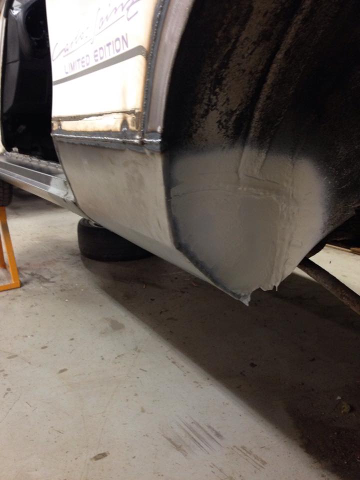

Dags för lite spackling =)
Är du bilplåtslagare till yrket? Ser mycket proffsigt ut.
