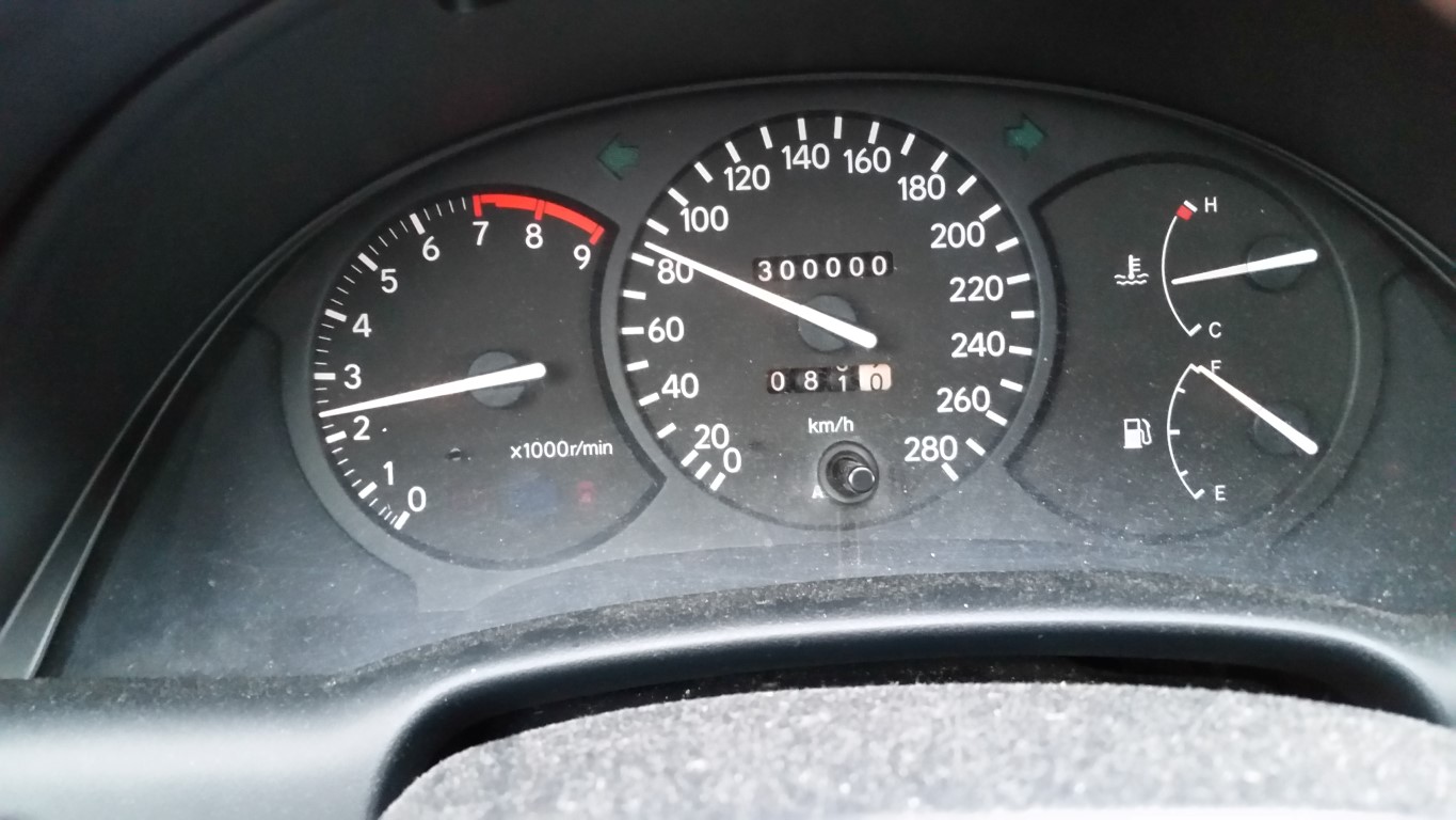

Idag när jag kör hem kommer mätaren slå över 300000km! den står på 299986 nu om jag minns rätt.
Jag är inte helt säker på hur långt den hade gått vid köpet, men jag TROR det var nåt i stil med 178000, så
på ganska exakt fyra år har jag då kört 12000 mil, vilket ger 3000mil/år, det kan stämma.

Bevis.. ;)
300000km (Medium).jpg (173.06 KiB) Visad 10451 gånger
Det är första gången jag "spräcker" 30k, jag har tagit 20k, och jag har haft en bil som gått 40k+, men aldrig varit med om själva ögonblicket :)
