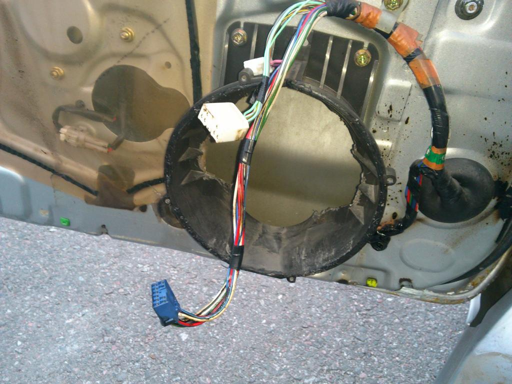

Slutligen rev jag ner dörren frö att kolla varför högtalaren inte lät där.. det visade sej ju vara ett uppenbart fel..
Högtalarelementet saknades ? ..märkligt..
Nu måste jag alltså hitta två nya, mätte rakt över och det var 7".. ska det vara 6.5" då kanske ?

Märkligt men enkelt problem med högtalaren. Det ska tydligen gå att montera in 8" i dessa dörrar, utan att ha sönder dörrsidan. Inget jag själv provat, men tänkt tanken. Har dock inte ens plockat väck mina dörrsidor ännu :silent:

Jag kollade faktiskt på inbyggnadsmått för några 8" högtalare och det verkar lite tight, men det beror nog på modell, tyvärr är även utbudet av billiga 8" enormt mycket mindre än billiga 6.5" :( ..ska leta lite och se om jag hittar nåt.. mycket märkligt är det iaf.
